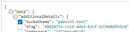

          L'image suivante présente un exemple de chemin sélectionné (bucketName) et de chemin non sélectionné (eTag) :
          Chemins sélectionné et non sélectionné
          Sous Modifier le chemin, les champs Nom de la dimension et Valeur sont automatiquement renseignés à partir du chemin sélectionné.
