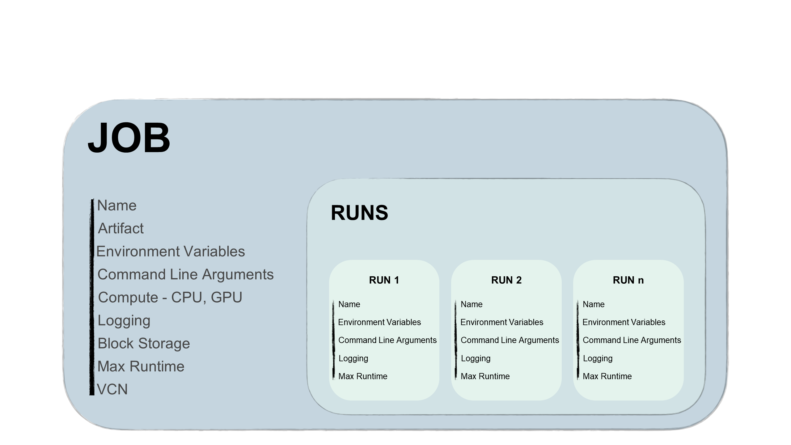

Les travaux sont constitués de deux parties : le travail et le traitement de travail.
Travail
Un travail est un modèle qui décrit la tâche. Elle contient des éléments, tels que l'artefact de travail, qui ne sont pas mutables et qui ne peuvent pas être modifiés après son téléchargement vers un travail. En outre, le travail contient des informations sur les formes de calcul sur lesquelles le travail est exécuté, les options de journalisation, le stockage de blocs et d'autres options. Vous pouvez ajouter des variables d'environnement ou des arguments d'interface de ligne de commande aux travaux, uniques ou similaires pour tous les traitements futurs. Vous pouvez remplacer ces variables et arguments dans les traitements de travail.
Vous pouvez modifier la forme de calcul dans le travail et entre les traitements de travail. Par exemple, si vous voulez exécuter un traitement de travail sur une forme plus puissante, vous pouvez modifier la forme de calcul de travail, puis démarrer un nouveau traitement de travail.
Conseil
Vous n'avez pas besoin d'attendre la fin du traitement de travail pour modifier la forme.
Traitement de travail
Le traitement de travail est le processeur de travail. Dans chaque traitement de travail, vous pouvez remplacer certaines options de configuration de travail, notamment les variables d'environnement et les arguments d'interface de ligne de commande. Le même travail peut comporter plusieurs traitements de travail lancés en séquence ou simultanément avec différents paramètres. Par exemple, vous pouvez tester les performances d'un même processus d'entraînement de modèle avec différents hyperparamètres.
Montre la relation entre les travaux et les traitements de travail avec les options pouvant être définies.
