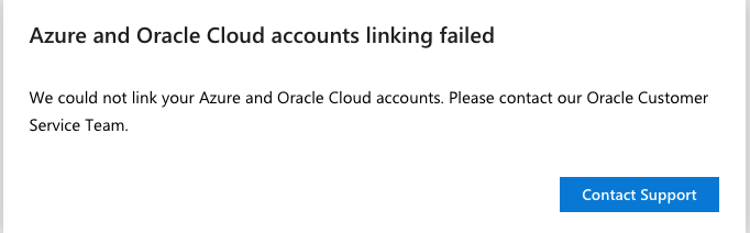

Si votre location OCI ne prend actuellement pas en charge les domaines d'identité, vous risquez de rencontrer l'erreur suivante lors de l'inscription à OracleDB pour Azure :
Image d'un message d'erreur suivant : Echec de la liaison des comptes Azure et Oracle Cloud. Impossible de lier vos comptes Azure et Oracle Cloud. Pour obtenir de l'aide, contactez le support technique Oracle.
