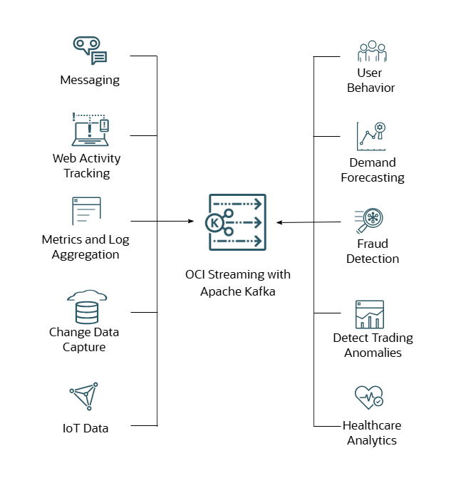

Image présentant tous les cas d'utilisation d'OCI Streaming avec Apache Kafka.

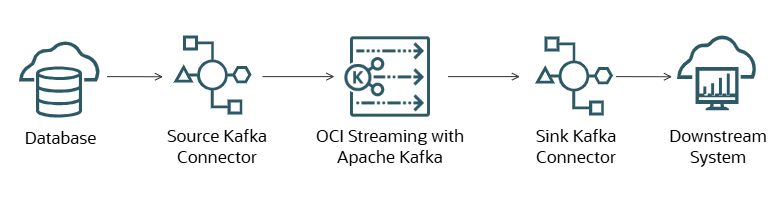

Capture de données de modification
La capture des données de modification (CDC) est un style de conception d'application dans lequel les modifications apportées à l'état de l'application sont consignées sous la forme d'une séquence d'enregistrements ordonnée dans le temps. OCI Streaming avec la prise en charge d'Apache Kafka pour le stockage de données de journal à l'échelle du cloud en fait un excellent back-end pour une application intégrée dans ce style. Vous pouvez déployer n'importe quel connecteur Kafka open source, ou Oracle Golden Gate, dans une machine virtuelle, qui interroge les bases de données source sur les données nouvelles ou modifiées en fonction d'une colonne d'horodatage de mise à jour et diffuse facilement les données dans OCI Streaming avec Apache Kafka. Par exemple, les entreprises de commerce électronique utilisent CDC avec Kafka pour suivre les mises à jour des commandes dans leur base de données afin de lancer le traitement des commandes et d'autres microservices d'exécution des commandes.
Illustration de l'architecture de capture des données de modification

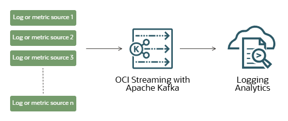

Assimilation des mesures et des journaux
Utilisez OCI Streaming avec Apache Kafka comme mesure ou processeur de journal de diverses sources. Les outils d'ingestion de journaux tels que Fluentd, Logstash ou l'API Kafka Producer peuvent collecter des journaux à partir de différentes applications et les placer dans les rubriques Kafka pour l'enrichissement et l'agrégation des données. Grâce aux API Apache Kafka, vous pouvez enrichir les données en résumant les détails des journaux et en les envoyant à des outils d'analyse en aval pour un traitement ultérieur et des fonctionnalités avancées de recherche de journaux.
Illustration de l'architecture d'inclusion des mesures et des journaux

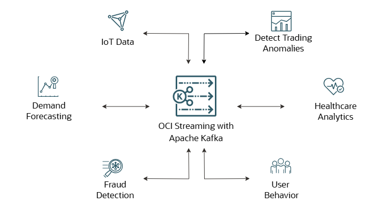

Analyse en direct
Utilisez OCI Streaming avec Apache Kafka pour traiter et analyser des flux continus de données provenant d'appareils IOT ou d'autres applications en amont afin d'obtenir des informations en temps réel, de détecter les anomalies et d'effectuer des analyses prédictives. Par exemple, les institutions financières utilisent le service pour traiter les flux de données du marché, détecter les anomalies de négociation et prendre des décisions de négociation en temps réel. Les détaillants analysent le comportement et les préférences des clients en temps réel pour proposer des recommandations et des promotions personnalisées.
Image représentant l'architecture d'analyse en temps réel

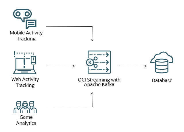

Assimilation des données d'activité Web et mobiles
Utilisez OCI Streaming avec Apache Kafka pour reconstruire un pipeline de suivi d'activité utilisateur en tant qu'ensemble de flux de publication-abonnement en temps réel. Ces flux sont disponibles par abonnement pour différents cas d'utilisation, notamment le traitement en temps réel, la surveillance en temps réel et le chargement dans des systèmes d'entreposage de données Hadoop ou hors ligne pour le traitement et le reporting hors ligne. Vous pouvez utiliser cette solution pour les utilisations suivantes :
  • Clickstream : Les cas d'utilisation de Clickstream impliquent la collecte de données d'activité du site Web auprès de plusieurs producteurs, et l'analyse des données en temps réel pour fournir des recommandations, telles que les produits à acheter, les articles de presse à lire et les vidéos à regarder.
  • Analyse des jeux : les sociétés de jeux surveillent constamment le décalage du réseau, le comportement des utilisateurs et les activités dans le jeu afin d'offrir aux clients des microtransactions dans le jeu, de rééquilibrer la charge réseau, de modifier les paramètres du moteur de rendu, etc. Toutes ces actions se produisent en temps réel, de l'ordre de quelques millisecondes à quelques secondes.
Image illustrant l'inclusion des données d'activité Web et mobiles

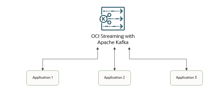

Messagerie
Utilisez OCI Streaming avec Apache Kafka pour découpler les composants des systèmes de grande taille. Par exemple, les émetteurs et destinataires peuvent utiliser OCI Streaming avec Apache Kafka comme un bus de message asynchrone et agir de manière indépendante et à leur propre rythme.
Image représentant l'architecture de messagerie
