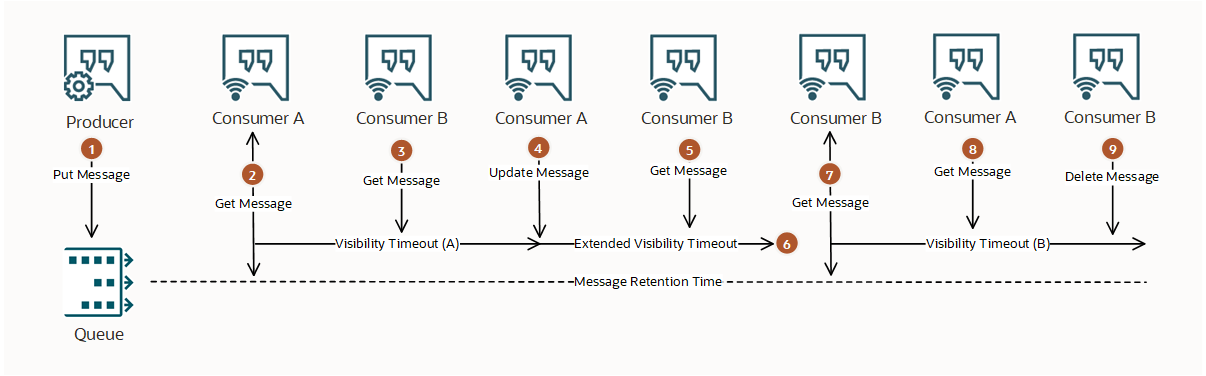

Exemple de flux de file d'attente
Le schéma suivant est un exemple dans lequel l'émetteur envoie un message à une file d'attente et deux destinataires tentent de traiter ce message.
Schéma représentant la génération, la mise à jour, l'utilisation et la suppression d'un message.
  1. Un émetteur envoie un message à la file d'attente avec la durée de conservation des messages par défaut.
    Il reçoit une confirmation indiquant que le service Queue a reçu et stocké le message.
  2. Le destinataire A tente de recevoir le message.
    Le consommateur A reçoit le message qu'il est censé traiter dans le délai d'expiration de visibilité A.
  3. Le destinataire B tente de recevoir un message.
    Le consommateur B ne reçoit rien, car le seul message disponible a déjà été consommé par le consommateur A.
  4. Le destinataire A ne parvient pas à traiter le message dans le temps imparti par le délai d'expiration de visibilité A, et met donc à jour le message pour prolonger le délai d'expiration de visibilité.
  5. Le destinataire B tente de nouveau de recevoir un message.
    Le consommateur B ne reçoit rien, car le seul message disponible a été consommé et étendu par le consommateur A.
  6. Le délai d'expiration de visibilité prolongé s'écoule.
  7. Le destinataire B tente de recevoir un message une troisième fois.
    Le consommateur B reçoit le message qu'il est censé traiter dans le délai d'expiration de visibilité B.
  8. Le consommateur A tente de recevoir le message, mais ne reçoit rien, car le consommateur B a consommé le message.
    Le destinataire A ne peut plus prolonger le délai d'expiration de visibilité du message ni supprimer le message.
  9. Le destinataire B traite le message et tente de le supprimer de la file d'attente.
    Le consommateur B reçoit une confirmation indiquant que le message a été supprimé définitivement. Il ne peut donc être transmis à aucun autre consommateur.
