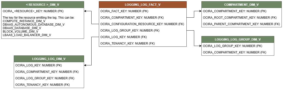

Le schéma suivant illustre la relation entre la vue de faits Logging et différentes vues de dimension.
LOGGING_LOG_FACT_V
Diagramme des relations présentant la table de faits, LOGGING_LOG_FACT_V connecté à quatre tables de dimension, < RESOURCE >_DIM_V, LOGGING_LOG_DIM_V, COMPARTMENT_DIM_V et LOGGING_LOG_GROUP_DIM_V.
Il existe des relations entre les dimensions. Les dimensions peuvent être jointes directement les unes aux autres. Ces diagrammes montrent la relation entre les vues de dimension.

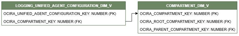

LOGGING_UNIFIED_AGENT_CONFIGURATION_DIM_V
Diagramme de relation présentant la table de dimension, LOGGING_UNIFIED_AGENT_CONFIGURATION_DIM_V, connectée à une autre table de dimension, COMPARTMENT_DIM_V.
