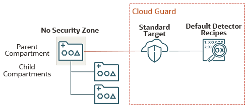

Dans le cas le plus simple, la cible du compartiment parent de cette zone est remplacée par une cible Cloud Guard standard.
The new target includes the default Oracle-managed configuration and activity detector recipes, and doesn't detect security zone policy violations. Aucune modification n'est apportée aux recettes de détecteur Cloud Guard existantes.
Le schéma suivant illustre la configuration de Cloud Guard après la suppression de la zone de sécurité pour le compartiment parent :
Le compartiment parent dispose de deux sous-compartiments. Aucun des compartiments ne se trouve dans une zone de sécurité. Le compartiment parent est associé à une cible standard dans Cloud Guard. La cible est associée aux recettes de détecteur par défaut.

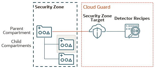

La cible de zone de sécurité du compartiment enfant est supprimée dans Cloud Guard. Aucune modification n'est apportée à la cible du compartiment parent de zone de sécurité ou à l'une des recettes du détecteur Cloud Guard existantes.
Le schéma suivant illustre la configuration de Cloud Guard après la suppression de la zone de sécurité pour le compartiment enfant :
Le compartiment parent a deux compartiments enfant, et tous se trouvent dans la même zone de sécurité. Le compartiment parent est associé à une cible de zone de sécurité dans Cloud Guard. La cible est associée à des recettes de détecteur.

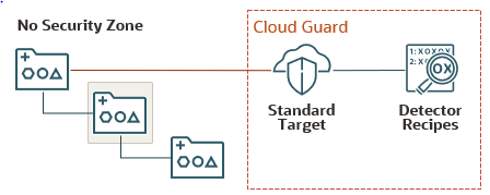

La cible d'une zone de sécurité existante du compartiment principal de cette zone est supprimée dans Cloud Guard. Ce compartiment (et tous les compartiments enfant auparavant dans cette zone) hérite de la cible Cloud Guard existante pour le compartiment parent. Cette cible standard ne détecte pas les violations de stratégie de zone de sécurité. Aucune modification n'est apportée aux recettes de détecteur et aux cibles Cloud Guard existantes.
Le compartiment mis en évidence dispose d'un compartiment parent et d'un compartiment enfant. Aucun des compartiments ne se trouve dans une zone de sécurité. Le compartiment parent est associé à une cible standard dans Cloud Guard. La cible est associée à des recettes de détecteur.

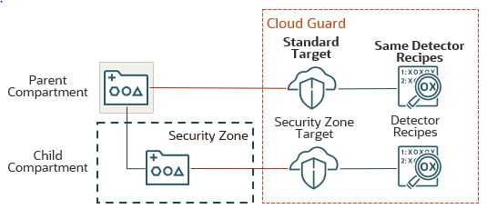

La cible du compartiment parent de cette zone est remplacée par une cible Cloud Guard standard. La nouvelle cible a les mêmes recettes du détecteur que la cible des zones de sécurité supprimée et n'a pas détecté les violations de stratégie de zone. Les compartiments enfant situés dans des zones de sécurité différentes ne sont pas affectés. Aucune modification n'est apportée aux recettes de détecteur Cloud Guard existantes.
Le compartiment parent n'est pas dans une zone de sécurité mais a un compartiment enfant qui se situe dans une zone de sécurité. Le compartiment parent est associé à une cible Cloud Guard standard. La cible standard est associée aux mêmes recettes de détecteur que précédemment. Le compartiment enfant est associé à une cible de zone de sécurité dans Cloud Guard. La cible de zone de sécurité est associée à des recettes de détecteur différentes.

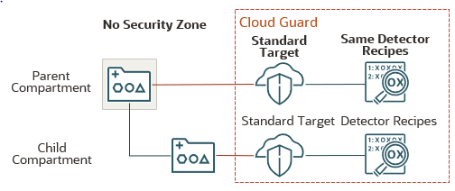

La cible du compartiment parent de cette zone est remplacée par une cible Cloud Guard standard. La nouvelle cible a les mêmes recettes du détecteur que la cible des zones de sécurité supprimée et n'a pas détecté les violations de stratégie de zone. Les compartiments enfant enlevés de la zone d'accès sécurisé et disposant des cibles Cloud Guard distinctes ne sont pas affectés. Aucune modification n'est apportée aux recettes de détecteur Cloud Guard existantes.
Ni le compartiment parent ni son compartiment enfant ne se trouvent dans une zone de sécurité. Le compartiment parent est associé à une cible Cloud Guard standard. La cible standard est associée aux mêmes recettes de détecteur que précédemment. Le compartiment enfant est associé à une cible Cloud Guard et des recettes de détecteur différentes.
