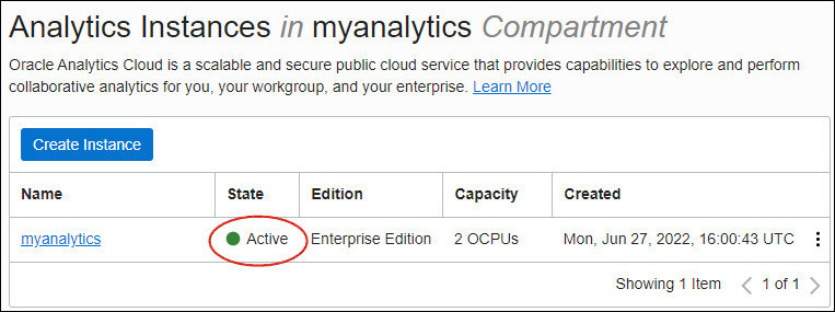

  3. Sélectionnez le compartiment contenant les instances Oracle Analytics Cloud que vous recherchez.
    La liste de toutes les instances du compartiment apparaît.
  4. Consultez la colonne Statut pour déterminer le statut en cours de l'instance.
    • Création : l'instance est en cours de création.
    • Actif : l'instance fonctionne normalement.
    • Mise à jour : l'instance est en cours de mise à jour. Par exemple, dans le processus d'augmentation ou de réduction, en cours de pause ou de reprise, ou en cours de maintenance. Les opérations de cycle de vie telles que la pause, la reprise et la mise à l'échelle sont temporairement indisponibles tant que le statut est Mise à jour.
    • Inactif : l'instance a été temporairement arrêtée ou est en cours d'arrêt.
    • Echec : l'instance n'est pas en cours d'exécution en raison d'une erreur.
    • Suppression : l'instance est en cours de suppression.
    • Supprimé : l'instance a été supprimée et les ressources libérées.

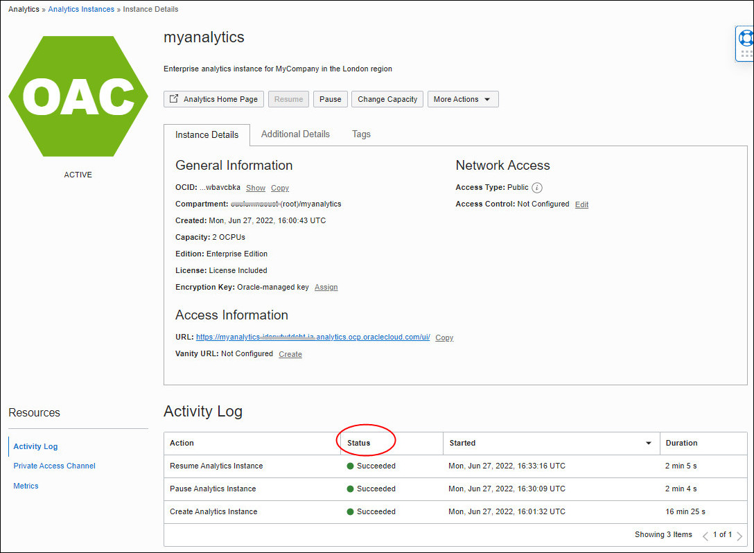

  5. Cliquez sur le nom du service pour accéder aux détails d'activité.
  6. Cliquez sur l'onglet Demandes de travail pour visualiser l'historique et le statut des activités liées à l'instance. Par exemple, des demandes de travail de création, de démarrage, d'arrêt, de redimensionnement, etc.
    • ACCEPTED : la demande figure dans la file d'attente à traiter.
    • IN PROGRESS : la demande de travail a commencé, mais n'est pas terminée.
    • SUCCEEDED : il existe un enregistrement de demande de travail pour cette demande et un enregistrement WORK_COMPLETED associé présente l'état SUCCEEDED.
    • FAILED : il existe un enregistrement de demande de travail pour cette demande et un enregistrement WORK_COMPLETED associé présente l'état FAILED.
    • CANCELING : la demande de travail est en cours d'annulation.
    • CANCELED : la demande de travail a été annulée.
