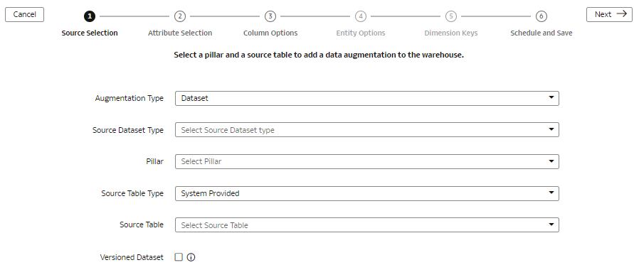

  1. A l'étape 1 de l'assistant Augmentation de données, sélectionnez Ensemble de données dans Type d'augmentation pour ajouter une nouvelle table d'entrepôt.
    Assistant Créer un type d'augmentation de jeu de données
  2. Sélectionnez Données supplémentaires dans Type de jeu de données source.
  3. Dans Pilier, sélectionnez un pilier de produit, par exemple Enterprise Resource Planning.
  4. Dans Type de table source, indiquez le type de table source à l'aide de l'une des options suivantes :
    • Sélectionnez Fourni par le système, puis dans Table source, sélectionnez une table dont vous souhaitez ajouter les attributs à l'ensemble de données d'entrée.
    • Sélectionnez Fourni par le client, puis, dans Table source, entrez le nom de la table dont vous souhaitez ajouter les attributs à l'ensemble de données d'entrée
  5. Facultatif : cochez la case Ensemble de données géré par version pour activer le chargement complet des données de la table source à chaque fois dans le cadre de la programmation de maintenance des données, puis cliquez sur Suivant.
  6. A l'étape 2 de l'assistant, cochez la case des attributs de la table source à ajouter à la table cible, puis cliquez sur Suivant.
  7. A l'étape 3 de l'assistant, sélectionnez les paramètres des colonnes sélectionnées, puis cliquez sur Suivant.
