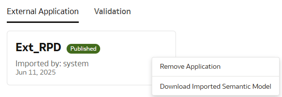

  3. Dans la région Application externe, cliquez avec le bouton droit de la souris sur l'application externe fusionnée publiée.
    Options disponibles après la publication d'une application externe

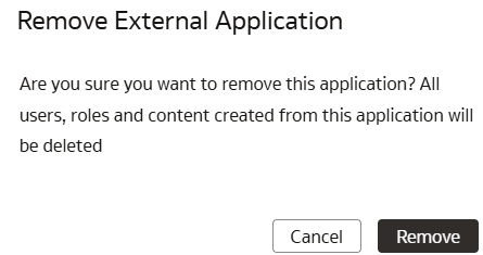

  4. Cliquez sur Enlever l'application et, dans le message Enlever l'application externe, cliquez sur Enlever.
