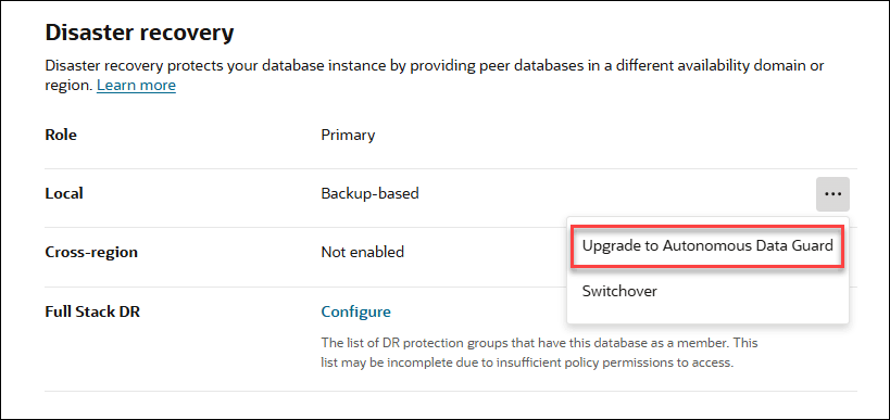

Pour modifier le type de récupération après sinistre afin d'ajouter une base de données de secours Autonomous Data Guard locale, procédez comme suit :
Dans l'onglet Informations sur la base de données Autonomous AI, dans la zone Récupération après sinistre, cliquez sur Actions supplémentaires à la fin du champ Local et sélectionnez Mettre à niveau vers Autonomous Data Guard.
