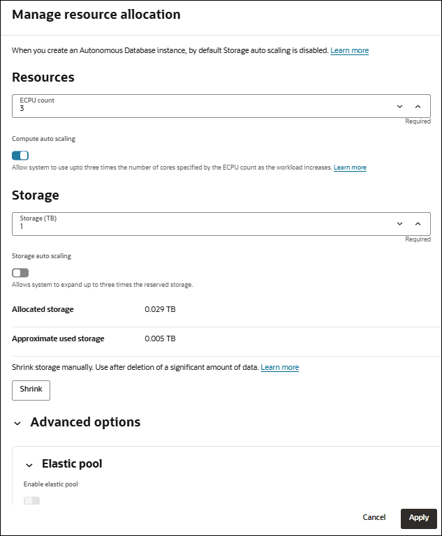

  1. Dans le menu déroulant Actions supplémentaires de la console OCI, cliquez sur Gérer l'allocation des ressources.
  2. Dans la zone Gérer l'allocation des ressources, sélectionnez la modification des ressources pour votre demande de redimensionnement :
    • Entrez une valeur ou cliquez sur la flèche vers le bas pour sélectionner une valeur pour le nombre d'ECPU (nombre d'OCPU si votre base de données utilise des OCPU). La valeur par défaut correspond à aucune modification.
    • Stockage : indiquez le stockage à mettre à la disposition de la base de données. Selon votre type de charge globale et votre modèle de calcul, vous disposez des options suivantes :
      • Lakehouse : indiquez le stockage en téraoctets (To).
      • JSON : indiquez le stockage en téraoctets (To).
      • Traitement des transactions : indiquez le stockage en gigaoctets (Go) ou en téraoctets (To). Entrez la taille dans le champ Stockage. Sélectionnez Go ou To pour la taille d'unité de stockage. Les unités en Go ne sont disponibles que lorsque le type de charge globale est Traitement des transactions et que le modèle de calcul est ECPU.
    Image de la suite
