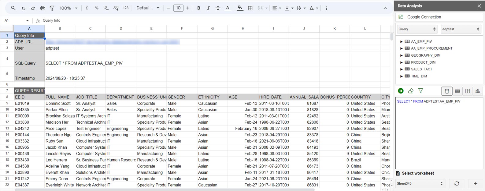

  1. Dans la feuille Google, sélectionnez l'option de menu Oracle Database.
  2. Sélectionnez Analyse des données. La sélection de l'analyse de données ouvre un assistant d'analyse de données. Dans l'assistant Analyse de données, sélectionnez Requête dans la liste déroulante et le schéma que vous voulez utiliser dans la liste déroulante.
  3. Vous afficherez la requête par défaut dans la zone de l'éditeur de requête. Vous pouvez sélectionner l'un des quatre modes de visualisation des résultats de l'état SQL Query que vous générez :

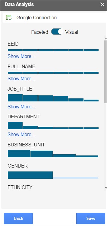

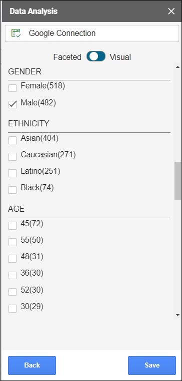

  4. Cliquez sur l'icône en forme de tunnel (filtre à facettes) pour ajouter des filtres au résultat. L'assistant génère un filtre pour chaque valeur de la colonne extraite du résultat de la requête. Vous pouvez filtrer différentes colonnes sur le panneau de filtre à facettes et afficher les résultats dans la feuille de calcul pour afficher uniquement les données à afficher. Par exemple, pour afficher les rapports client par sexe, cliquez sur le filtre à facettes et sélectionnez Homme sous Sexe.
    Utiliser la facette visuelle : utilisez l'indicateur visuel pour représenter graphiquement le filtre à facettes.
  5. Sélectionnez Exécuter pour générer les résultats de la requête personnalisée dans la feuille de calcul.

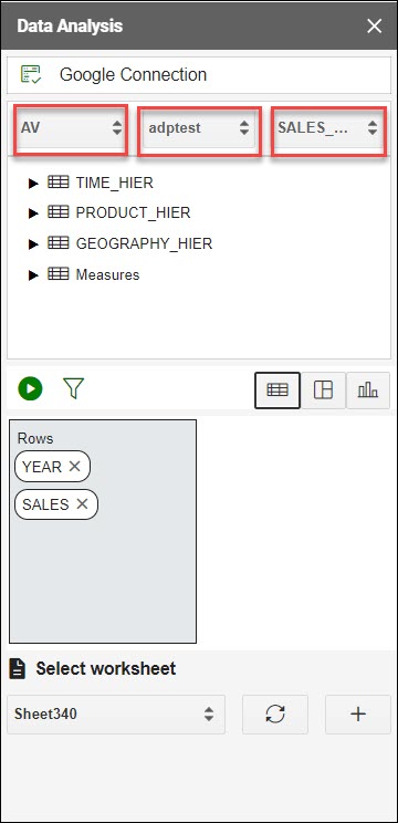

  1. Sélectionnez l'option de menu Oracle Database > Analyse de données dans la feuille Google Sheet. L'assistant Analyse des données s'ouvre dans le volet Office Google.
  2. Sélectionnez AV dans la liste déroulante AV ou Requête, sélectionnez un schéma auquel vous pouvez accéder dans la liste déroulante Schéma et l'AV dans les vues analytiques disponibles.
  3. Vous pouvez sélectionner l'un des trois modes de visualisation des résultats de la requête AV que vous générez :
    • Tableau : vous pouvez afficher les résultats de la requête AV sous forme de tableau. En sélectionnant cette vue, une zone de déplacement de colonne apparaît, vous permettant de glisser-déplacer les colonnes sélectionnées à partir du navigateur de table. Le déplacement des colonnes sélectionnées dans la zone de déplacement vous permet d'afficher uniquement les colonnes dans les données de résultat générées dans la feuille de calcul. Sélectionnez la marque croisée en regard du nom de la colonne pour la supprimer de la zone de déplacement.
    • Pivot : vous pouvez afficher les résultats de la requête SQL au format Pivot. En sélectionnant ce format, une zone de déplacement X et Y apparaît, dans laquelle vous pouvez faire glisser les colonnes sélectionnées du navigateur Tables vers la zone de déplacement.
    • Graphique : vous pouvez visualiser les résultats de la requête AV sous forme de graphique. En sélectionnant ce format, une zone de déplacement X et Y apparaît, dans laquelle vous pouvez glisser-déplacer les hiérarchies et mesures choisies du navigateur AV vers la zone de déplacement.
      Remarque
      Vous êtes autorisé à supprimer des mesures sur l'axe des Y.
  4. Cliquez sur l'icône Funnel pour afficher la liste des filtres à facettes et visuels. L'assistant génère un filtre pour chaque valeur de la colonne extraite du résultat de la requête. Vous pouvez filtrer différentes colonnes sur le panneau de filtre à facettes et afficher les résultats dans la feuille de calcul pour afficher uniquement les données à afficher.
  5. Cliquez sur Enregistrer.
  6. Cliquez sur Exécuter pour visualiser les résultats dans la feuille de calcul que vous sélectionnez.
