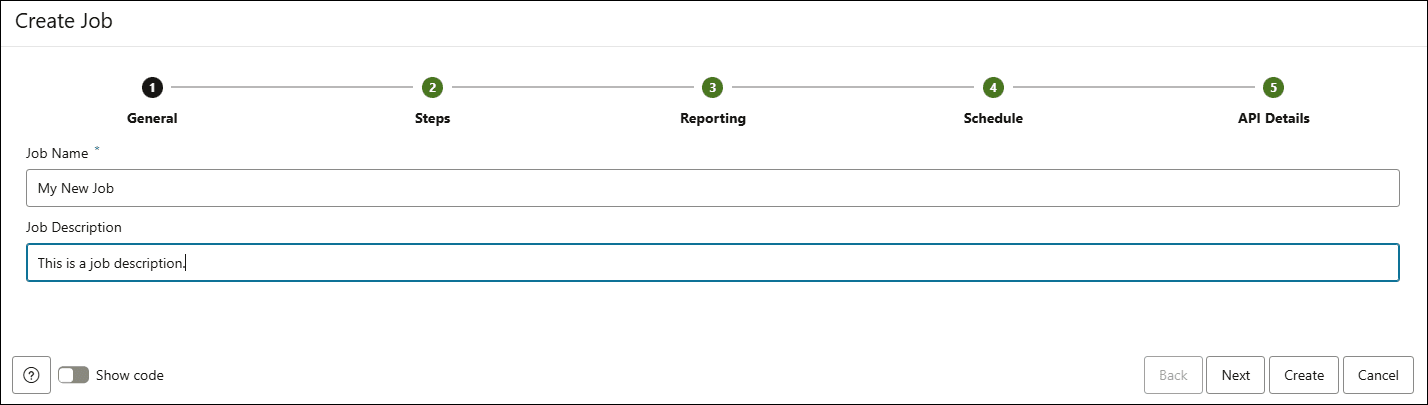

  1. Sur la fonctionnalité Travaux de l'outil Data Studio, sélectionnez Créer un travail.
    Dans l'assistant Créer un travail, dans les paramètres généraux, indiquez les valeurs de champ suivantes :
    • Nom du job : entrez le nom du job. Par exemple, MOI NOUVEAU JOB.
    • Description du travail : entrez la description. Ce champ est facultatif.
      Cliquez sur Suivant pour accéder à l'onglet Etapes.

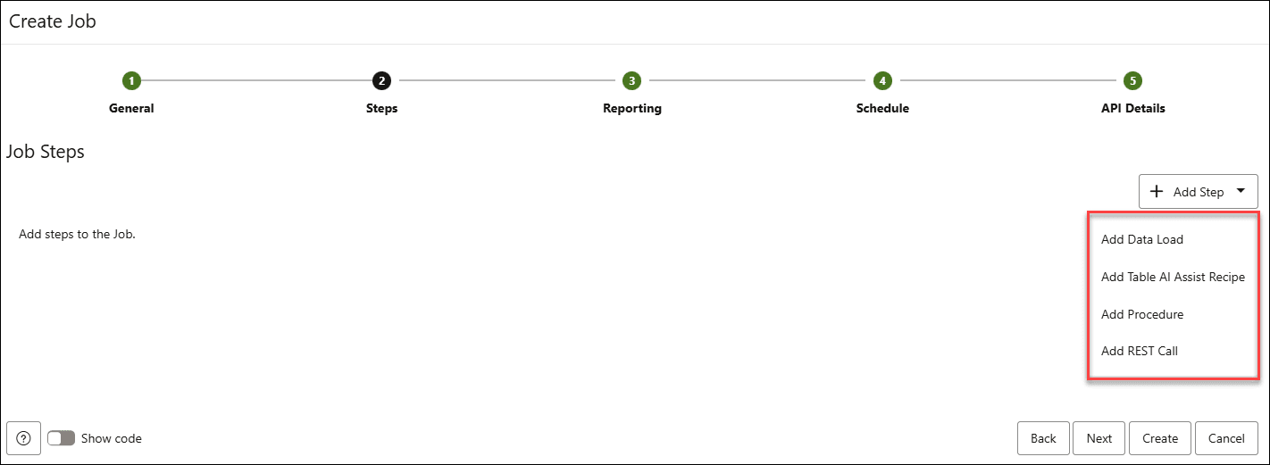

  2. Ajouter des étapes
    Dans l'onglet Etapes, vous allez ajouter les étapes permettant d'automatiser votre processus.
    Vous allez ajouter l'étape de chargement de données, ajouter la recette d'aide à l'IA de table que vous avez créée, exécuter une procédure PL/SQL et exécuter un appel REST en tant qu'étapes de votre travail.

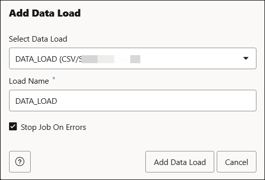

    Etape Ajouter un chargement de données :
    • Dans la liste déroulante Etape +Add, sélectionnez Ajouter un chargement de données.
    • Indiquez les valeurs de champ suivantes dans la boîte de dialogue Ajouter un chargement de données :
      Sélectionner un chargement de données : sélectionnez le chargement de données dans la liste déroulante. Dans cet exemple, il s'agit de DATA_LOAD.
      Nom du chargement : entrez le nom du chargement. Ce champ sera automatiquement rempli. Il s'agit du nom utilisé pour marquer votre chargement.
      Sélectionnez Arrêter le travail sur les erreurs.
      Cliquez sur Ajouter un chargement de données.
      Votre nouvelle étape apparaîtra dans la liste des étapes de votre travail. Cliquez sur l'icône en forme de crayon en regard de l'étape pour la modifier. Cliquez sur l'icône Supprimer en regard de l'étape pour enlever l'étape sélectionnée.

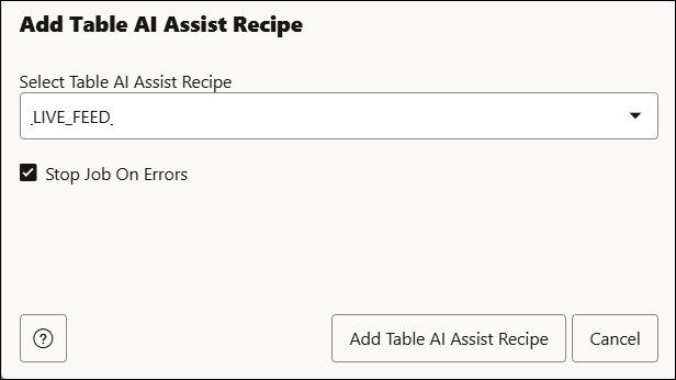

    Ajouter une recette d'assistance IA de table:
    • Dans la liste déroulante Etape +Add, sélectionnez Ajouter une recette d'assistance IA de table.
    • Spécifiez les valeurs de champ suivantes dans la boîte de dialogue Recette d'assistance IA de table :
      Sélectionner une recette d'assistance IA de table : sélectionnez la recette que vous créez dans la liste déroulante.
      Cliquez sur Ajouter une recette d'assistance AI de table.
      Cette nouvelle étape est ajoutée à la liste des étapes, sous l'étape de chargement de données existante. Cliquez sur l'icône en forme de crayon en regard de l'étape pour la modifier. Cliquez sur l'icône de suppression en regard de l'étape pour supprimer l'étape sélectionnée.

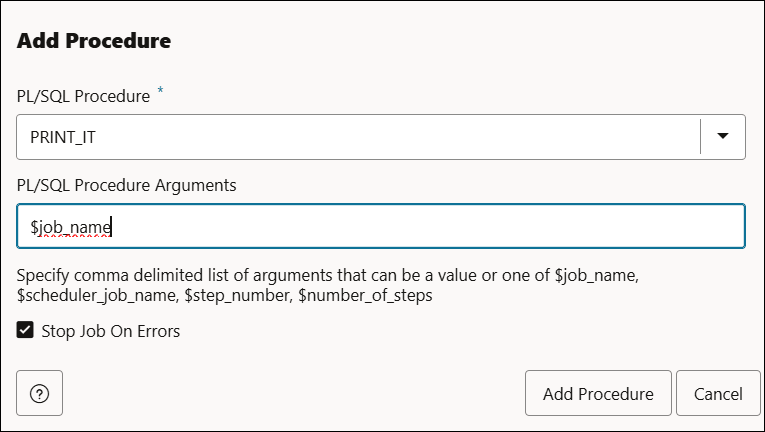

    Ajouter une procédure
    • Dans la liste déroulante + Ajouter une étape de l'onglet Etapes, sélectionnez Ajouter une procédure.
    • Indiquez les valeurs de champ suivantes dans la boîte de dialogue Ajouter une procédure :
      Procédure PL/SQL : sélectionnez l'une des procédures PL/SQL que vous créez dans la liste déroulante. Dans cet exemple, vous sélectionnez Imprimer l'informatique.
      Arguments de procédure PL/SQL : indiquez une liste d'arguments délimitée par des virgules dans ce champ. Les valeurs que vous spécifiez dans ce champ seront transmises aux paramètres réels à la procédure acceptant les valeurs par défaut pour tous les paramètres que vous omettez. Ces arguments sont transmis à la procédure PL/SQL. Vos arguments peuvent être des nombres, des chaînes, des valeurs booléennes ou l'une des valeurs spéciales commençant par $. Dans ce cas, $job_name sera remplacé par My New Job lors de l'appel de la procédure.
      Par exemple, pour remplacer $job_name par PLSQL_JOB dans la sortie, vous devez transmettre le paramètre PLSQL_JOB dans ce champ.
      Cliquez sur Ajouter une procédure.

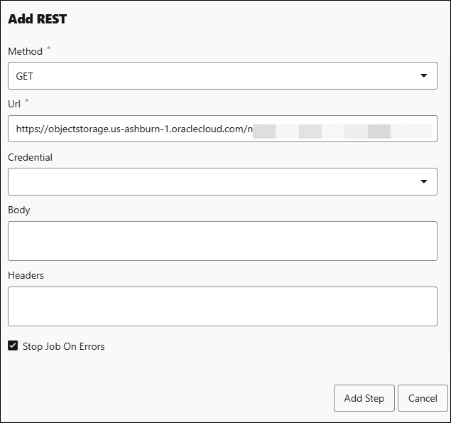

    Ajouter un appel REST:
    • Dans la liste déroulante Etape +Add, sélectionnez Ajouter un appel REST.
      Remarque
      Vous pouvez utiliser des appels REST pour effectuer diverses opérations. Il peut s'agir de vos propres applications personnalisées, de votre fournisseur cloud ou d'autres fournisseurs tiers. Par exemple, Oracle Cloud Infrastructure (OCI) fournit une variété d'adresses, détaillées à l'adresse suivante : https://docs.oracle.com/en-us/iaas/api/. Il convient de noter que cette portée n'est pas limitée uniquement à OCI.
      Dans cet exemple, vous allez appeler les appels REST de banque d'objets d'OCI pour accéder à leur adresse qui lit un fichier à partir de la banque d'objets.
    • Indiquez les valeurs de champ suivantes dans la boîte de dialogue Ajouter REST pour configurer une étape de travail :
      Méthode : GET.
      Cette méthode extrait les données de la base de données Oracle. La méthode GET est utilisée pour extraire des données, telles que des lignes d'une table ou le résultat d'une requête. Elle ne modifie aucune donnée.
      Vous pouvez sélectionner l'une des méthodes suivantes en fonction de l'opération à effectuer :
      • POST :
        Cette méthode insère de nouvelles données ou appelle un processus qui modifie les données. Il soumet les données à la base de données Oracle, généralement pour créer de nouveaux enregistrements ou exécuter des procédures qui modifient les données.
      • SUPPRIMER :
        Supprime les données de la base de données Oracle. Cette méthode supprime les ressources spécifiées, telles que les lignes d'une table, identifiées par des paramètres ou des variables de chemin.
      • PATCH : met partiellement à jour les données existantes. Cette méthode applique des modifications partielles à une ressource, telles que la mise à jour de colonnes spécifiques d'une ligne sans remplacer l'enregistrement entier.
      URL : indique l'emplacement de stockage d'objet du service REST auquel vous souhaitez accéder, en dirigeant votre demande vers la ressource appropriée sur le serveur. Dans cet exemple, entrez https://objectstorage.us-ashburn-1.oraclecloud.com/n/*********/*/***/*/**/****.csv.
      Informations d'identification : sélectionnez l'une des informations d'identification pour authentifier votre demande, en vous assurant que vous êtes autorisé à accéder aux ressources d'API REST en toute sécurité.
      Remarque
      Aucune information d'identification sélectionnée dans cet exemple, car l'URL est un bucket public.
      Corps : ce champ spécifie les données envoyées au serveur, généralement dans les demandes POST ou PUT. Les demandes GET et DELETE n'ont pas de corps conformément aux normes HTTP.
      En-têtes : les en-têtes doivent être fournis en tant qu'objet JSON dans lequel chaque paire clé/valeur de l'objet JSON est utilisée en tant qu'en-tête et valeur dans la demande. Par exemple, {"X-My-Header": "My header value"}. Ce champ spécifie des informations supplémentaires sur la demande ou le client vers le serveur. Ces en-têtes peuvent spécifier des métadonnées telles que le type de contenu, les informations d'identification d'autorisation, les paramètres personnalisés et d'autres informations de contrôle nécessaires au traitement de la demande. Les en-têtes sont généralement utilisés dans les méthodes PUT, PATCH, POST et DELETE pour transmettre ces détails.
      Cliquez sur Ajouter une étape.
      Remarque
      Vous pouvez visualiser la sortie de cette étape dans le menu Rapport. Il affiche le contenu de la table que vous avez extraite du stockage cloud.
    La nouvelle étape apparaît dans la liste des étapes de travail, sous la procédure que vous avez précédemment ajoutée. Cliquez sur l'icône en forme de crayon en regard de l'étape pour la modifier. Cliquez sur l'icône Supprimer en regard de l'étape pour enlever l'étape sélectionnée.

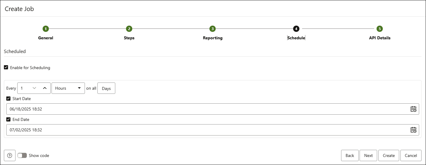

  4. Créer une programmation de travail :
    • Dans l'onglet Programmation, vous allez définir quand exécuter le travail et à quelle fréquence.
      Activer pour la planification : sélectionnez cette option pour configurer une programmation pour l'exécution de la fonctionnalité de travail, c'est-à-dire pour interroger régulièrement la source de données :
      • Dans les champs d'intervalle de temps, entrez un nombre et sélectionnez un type de temps et les jours pendant lesquels interroger le bucket pour rechercher des fichiers nouveaux ou modifiés. Par exemple, pour interroger toutes les deux heures le lundi, le mercredi et le vendredi, entrez 2, puis sélectionnez Heures. Vous pouvez sélectionner Tous les jours, Du lundi au vendredi, Du dimanche au jeudi ou Personnalisé dans la liste déroulante Jours semaine. Le champ Personnalisé vous permet de sélectionner Lundi, Mardi, Mercredi, Jeudi et Vendredi dans les champs appropriés.
      • Sélectionnez une date de début et une date de fin avec des heures de début et de fin. Si vous ne sélectionnez pas de date de début, l'heure et la date actuelles sont utilisées comme date de début. La date de fin est facultative. Cependant, sans date de fin, les aliments vivants continueront à interroger.
      Cliquez sur Suivant pour accéder à l'onglet Détails de l'API.
