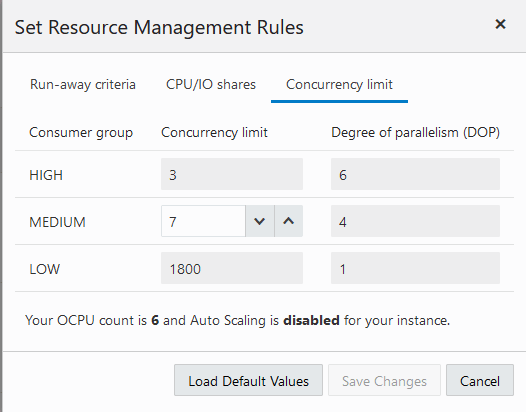

  2. Dans la fenêtre de lancement Database Actions, sous Administration, cliquez sur Définir les règles Resource Management.
  3. Sur la page Définir les règles de Resource Management, sélectionnez l'onglet Limite de simultanéité.
    Description de l'image adb_set_concurrency_limit_ocpu.png ci-après
  4. Pour le service MEDIUM, remplacez la valeur par la limite de simultanéité souhaitée en saisissant une valeur ou en cliquant sur les icônes Décrémenter ou Incrémenter.
    Si la limite de simultanéité indiquée n'est pas valide, en fonction du nombre d'OCPU, vous recevrez un message tel que le suivant, répertoriant la plage de valeurs valide pour votre instance :
    Please enter a concurrency limit between 1 and 300
    Cet exemple de message d'erreur provient d'une instance avec 100 OCPU (la valeur maximale de 300 affichée est 3 x nombre d'OCPU).
  5. Cliquez sur Enregistrer les modifications.
  6. Cliquez sur OK.
Pour rétablir la valeur par défaut de la limite de simultanéité pour le service MEDIUM, cliquez sur Charger les valeurs par défaut et cliquez sur Enregistrer les modifications.
