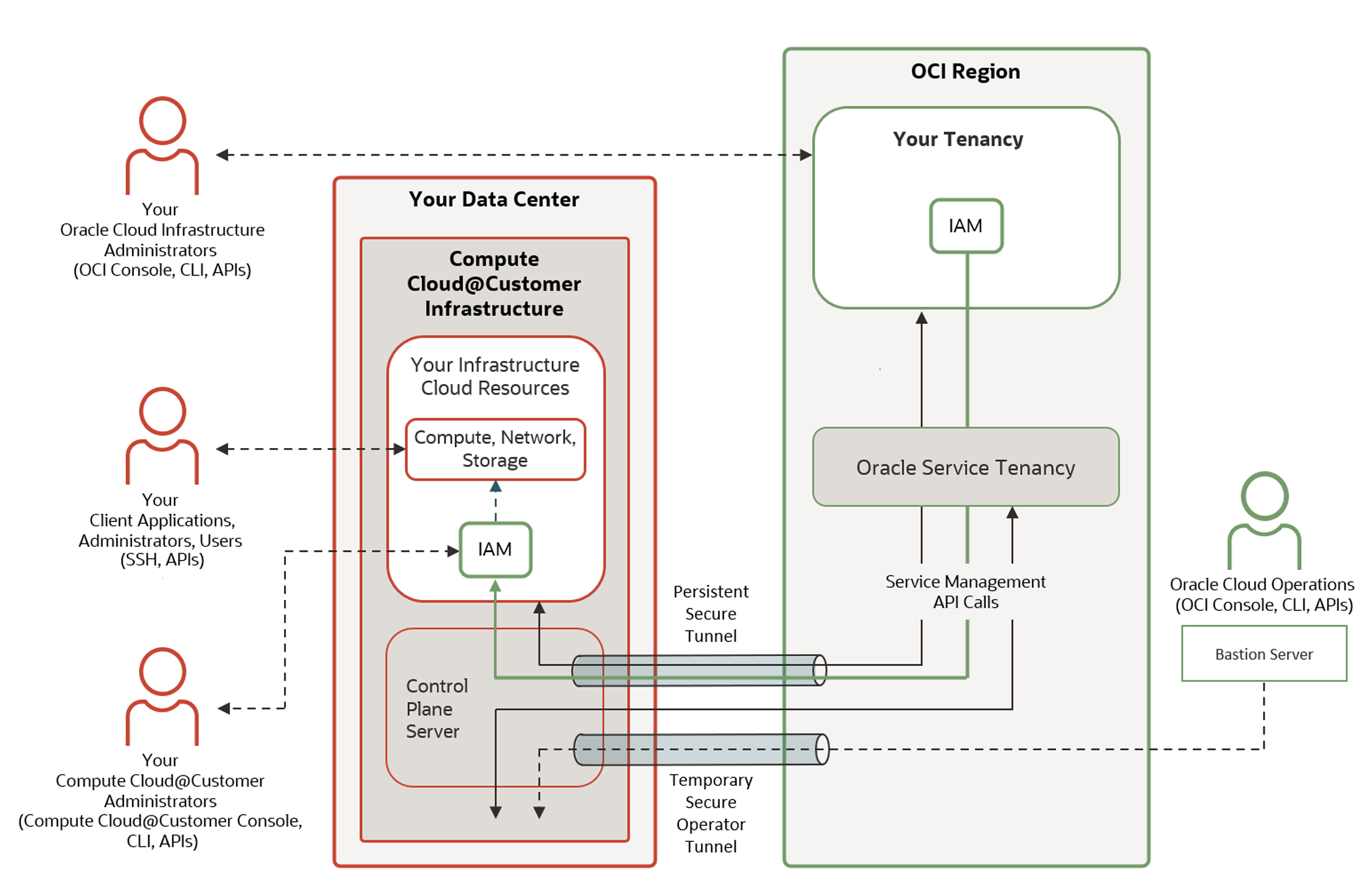

Le diagramme suivant montre comment l'infrastructure Compute Cloud@Customer est connectée en toute sécurité à votre location dans une région Oracle Cloud Infrastructure sur un réseau sans interruption. La connexion est persistante. Le système peut tolérer de courtes interruptions de la connectivité réseau, mais ces interruptions sont traitées comme des pannes et doivent être résolues le plus rapidement possible.
Diagramme illustrant votre location dans une région OCI et la façon dont elle se connecte à Compute Cloud@Customer dans votre centre de données.
Etat déconnecté
Si la connectivité avec OCI est perdue, certaines fonctions sont temporairement indisponibles.
Fonctionnalité préservée :
  • Accès à toutes les ressources cloud du système, y compris les instances de calcul, les équilibreurs de charge d'application et de réseau, les clusters OKE et les instances de conteneur
  • Gestion complète du cycle de vie (création, mise à jour, suppression, arrêt, démarrage, arrêt) des ressources cloud sur le système
  • Accès continu via la console, OCICLI et l'automatisation du code de l'infrastructure (comme Terraform) pour l'utilisation et la gestion des ressources cloud sur le système
  • Redimensionnement d'OCPU
  • Gestion directe des instances via des outils de système d'exploitation standard
Fonctionnalité suspendue :
  • Toutes les opérations de gestion du cycle de vie pour les ressources IAM, y compris les utilisateurs, les groupes, les stratégies, les compartiments et les espaces de noms balisés
  • Gestion d'infrastructure
  • Gestion des services via les interfaces OCI : interface utilisateur de navigateur, interface de ligne de commande OCI, API REST/kit SDK, Terraform
  • Surveillance de l'infrastructure Oracle, y compris de la sécurité
  • Accès à Oracle Cloud Automation pour les tâches planifiées, par exemple application de patches ou mise à niveau
  • Accès aux opérations Oracle Cloud pour les réponses correctives et de sécurité
