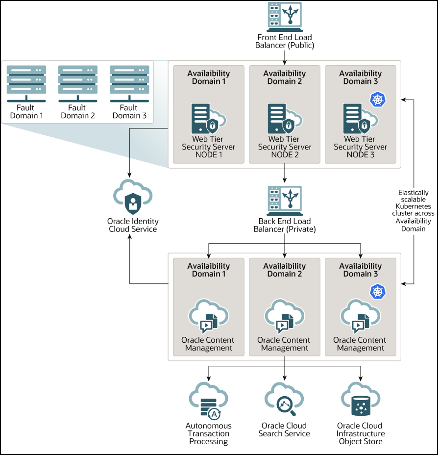

Explication des options d'architecture de déploiement
Lorsqu'elles sont initialement provisionnées, toutes les instances d'Oracle Content Management sont déployées sur Oracle Cloud Infrastructure. Cette architecture est une typologie haute disponibilité dans plusieurs domaines de disponibilité au sein d'une région géographique unique. Elle utilise Oracle Container Engine for Kubernetes (OKE) et ses clusters Kubernetes évolutifs dans ces domaines de disponibilité.
- Domaines de disponibilité : un domaine de disponibilité désigne un ou plusieurs centres de données situés dans une région. Les domaines de disponibilité sont isolés les uns des autres, tolèrent les pannes et sont prémunis contre les pannes simultanées. Etant donné que les domaines de disponibilité ne partagent ni infrastructure physique (système d'alimentation ou de refroidissement par exemple), ni réseau interne, il est peu probable qu'une panne au niveau d'un domaine de disponibilité ait un impact sur les autres domaines. Les domaines de disponibilité d'une région sont connectés entre eux par un réseau à bande passante élevée et à faible latence. Cette interconnexion cryptée et prévisible entre les domaines de disponibilité fournit les blocs de construction à la fois pour la haute disponibilité et la récupération après sinistre.
- Domaines de pannes : un domaine de pannes est un regroupement de matériel et d'infrastructures au sein d'un domaine de disponibilité. Chaque domaine de disponibilité contient trois domaines de pannes. Les domaines de pannes vous permettent de répartir les instances de sorte qu'elles ne se trouvent pas sur le même matériel physique au sein d'un seul et même domaine de disponibilité. Par conséquent, si un domaine de pannes subit des pannes matérielles ou des interventions de maintenance, les instances se trouvant dans les autres domaines de pannes ne sont pas touchées. Vous pouvez éventuellement indiquer le domaine de pannes pour une nouvelle instance lors du lancement ou laisser le système en sélectionner une pour vous.
Dans un déploiement par défaut, OKE crée automatiquement plusieurs clusters (ou noeuds) dans les domaines de disponibilité. Tous les sites et toutes les ressources sont synchronisés avec chacun des domaines de disponibilité. Si un domaine de disponibilité subit une panne, OKE achemine automatiquement tout le trafic entrant vers les domaines de disponibilité opérationnels. Ainsi, les utilisateurs finals ne remarquent pas la coupure de service tandis que le domaine de disponibilité en panne est en cours de restauration.
Nous vous encourageons à utiliser l'option Programmation de la mise à niveau pour déterminer à quel moment l'instance doit recevoir une nouvelle version d'Oracle Content Management. Dans la plupart des cas, l'instance traitant le trafic de production doit utiliser l'option de mise à niveau différée. Les instances prévues pour le développement et les tests doivent employer l'option de mise à niveau immédiate. Cette combinaison de paramètres fournit un cycle de versions complet vous permettant de vérifier que votre code est fiable et vous donnant le temps de corriger les problèmes avant qu'ils n'aient une incidence sur le trafic de production. L'option Programmation de mise à niveau est définie lors de la création de votre instance Oracle Content Management.
