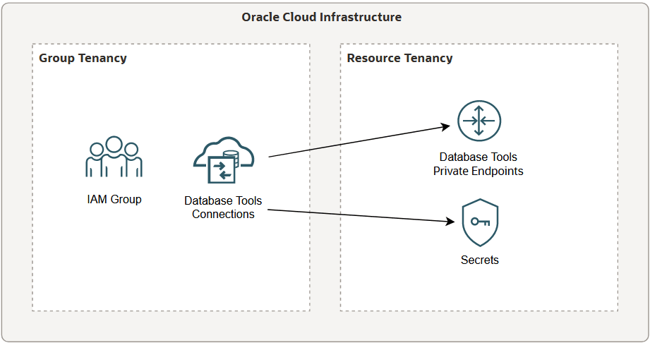

Voici un exemple de configuration possible dans laquelle des instructions de stratégie d'association inter-location sont requises. Les connexions sont créées dans une location différente des adresses privées auxquelles elles font référence.
Cette figure illustre une configuration dans laquelle les connexions sont créées dans une location différente des adresses privées qu'elles référencent.
Vous pouvez également disposer des clés secrètes dans la location de groupe ou permuter les connexions et les adresses privées. Si les connexions et les adresses privées sont associées dans la même location, vous n'avez pas besoin de stratégies d'association inter-location.
