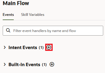

  2. Cliquez sur Il s'agit d'une image de l'icône Ajouter. dans la section Evénements d'intention.
    Image de l'en-tête de la section Evénements d'intention.

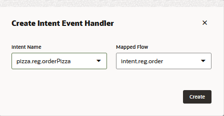

  3. Dans la boîte de dialogue Créer un gestionnaire d'événements d'intention, sélectionnez le nom de l'intention et le flux mis en correspondance, puis cliquez sur Créer.

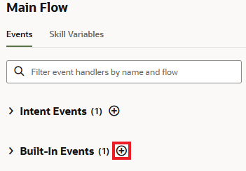

  2. Cliquez sur Il s'agit d'une image de l'icône Ajouter. dans la section Evénements intégrés.
    Image de l'en-tête Evénements intégrés.

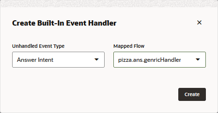

  3. Dans la boîte de dialogue Créer un gestionnaire d'événements intégré, sélectionnez le type d'événement dans le flux mis en correspondance, puis cliquez sur Créer.
