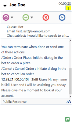

Lorsque l'agent accepte la demande de discussion, la console de discussion affiche les actions prises en charge. Chacune d'entre elles est précédée d'une barre oblique (elles sont appelées actions à barre oblique).
Console d'agent affichant la liste des actions prises en charge.

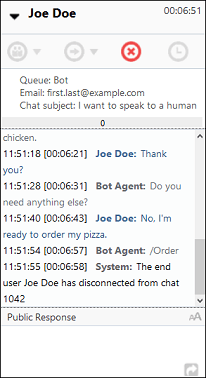

Si l'agent envoie l'une des actions à barre oblique, l'action est envoyée à la structure de transfert à l'agent physique et la brique met fin à la discussion en direct. Si le composant Conversation d'agent possède une transition pour cette action, le flux passe à l'état nommé. Notez que le message de conclusion (stocké dans l'entrée du groupe de ressources systemComponent_AgentConversation_conclusionMessage) n'est pas généré si l'agent envoie une action de barre oblique.
Console de discussion indiquant que l'agent a envoyé /Order et que la discussion a pris fin.
