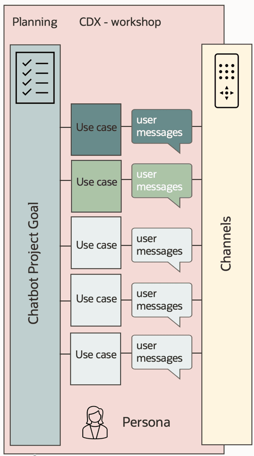

Tout d'abord, vous devez identifier un projet et des objectifs qui correspondent au canal conversationnel et qui vous permettront de bénéficier d'un assistant numérique.
Vous décomposez ensuite le problème en cas d'utilisation gérables. Chacune de ces partitions peut ensuite être implémentée itérativement une par une jusqu'à ce que vous ayez créé le produit final. Chaque cas d'utilisation a son propre ensemble de messages utilisateur qui reflètent la façon dont vous pensez que les utilisateurs demanderaient cette conversation.
Un assistant numérique n'est pas humain mais doit comporter des fonctionnalités semblables à celles que les utilisateurs apprécient. Ces fonctionnalités de type humain incluent la définition du style de conversation que votre assistant numérique doit suivre, qui est mieux visualisé comme un personnage pour lequel vous définissez une histoire d'arrière-plan et un CV.
Lors de la conception de flux d'interaction utilisateur, il est utile de connaître le support sur lequel vous souhaitez afficher votre assistant numérique, tel que Web, mobile, Facebook, Slack, pour n'en nommer que quelques-uns. Le support sur lequel vous exposez votre assistant numérique est appelé canal. Vous pouvez prendre en charge plusieurs canaux.
Atelier CDX
Pour vous aider dans les étapes préparatoires décrites dans cette section, envisagez de participer à un atelier d'expérience de conception de conversation (CDX). Dans un atelier CDX, vous rassemblez des personnes de votre équipe de projet et du groupe d'utilisateurs prévu pour discuter des cas d'utilisation et de la façon dont votre assistant numérique doit être en termes de personnalité, de voix, de langue et d'attitude.
Un atelier CDX peut vous aider avec les aspects fondamentaux suivants d'un projet d'assistant numérique :
  • Identifiez le problème à résoudre avec un assistant numérique et les cas d'utilisation correspondants.
  • Identifiez le public cible et développez un personnage de bot qui convient à ce public en termes de voix, de ton et de formation et de culture.
  • Parcourez le parcours utilisateur existant et identifiez où et comment il peut être amélioré avec un assistant numérique.
  • Identifiez le ou les meilleurs canaux pour atteindre vos utilisateurs, en gardant également à l'esprit les capacités des différents canaux.
  • Modélisez la boîte de dialogue entre le bot et l'utilisateur.
  • Identifier les systèmes back-end qui disposent des données nécessaires pour prendre en charge les conversations.
