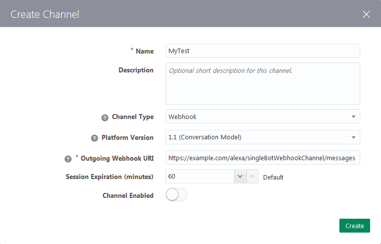

  3. Dans la boîte de dialogue Créer un canal, entrez un nom, puis effectuez les opérations suivantes :
    • Choisissez Webhook comme type de canal.
    • Définissez la version de la plate-forme sur 1.1 (modèle de conversation).
    • Inscrivez le serveur comme destinataire des messages de l'assistant numérique en entrant l'URI de cet appel POST dans le champ URI de webhook sortant.
    • Si nécessaire, entrez l'expiration de la session et activez l'option Canal activé.
    Description de l'image create_webhook_channel.png ci-après
    Description de l'illustration create_webhook_channel.png ci-après
  4. Cliquez sur Créer.

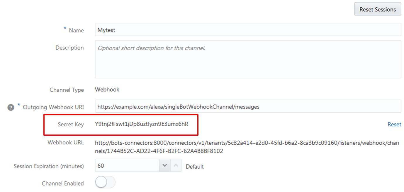

    Digital Assistant génère l'URL de webhook de votre assistant numérique, ainsi que sa clé secrète pour le cryptage des messages. Conservez l'URL de webhook à portée de main, car il s'agit du pointeur dont votre serveur d'échange de messages a besoin de renvoyer les messages à votre assistant numérique.
    Description de l'image webhook_channel_config.png ci-après
    Description de l'illustration webhook_channel_config.png ci-après
