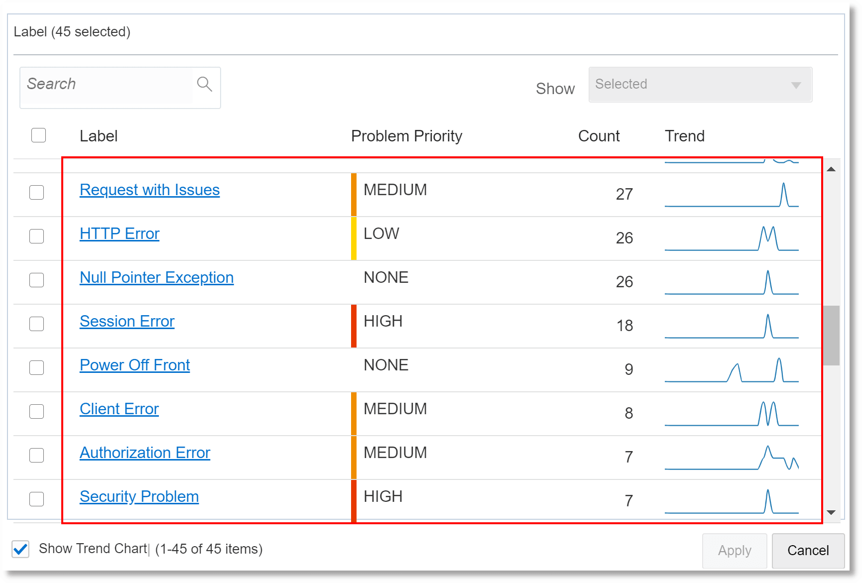

  • Pour obtenir un récapitulatif rapide de toutes les tendances d'erreur :
    Dans l'explorateur de journaux, cliquez sur le champ Libellés dans la section Champs. Dans la boîte de dialogue Étiquettes, cochez la case Afficher un graphique de tendance.
    Boîte de dialogue Libellé

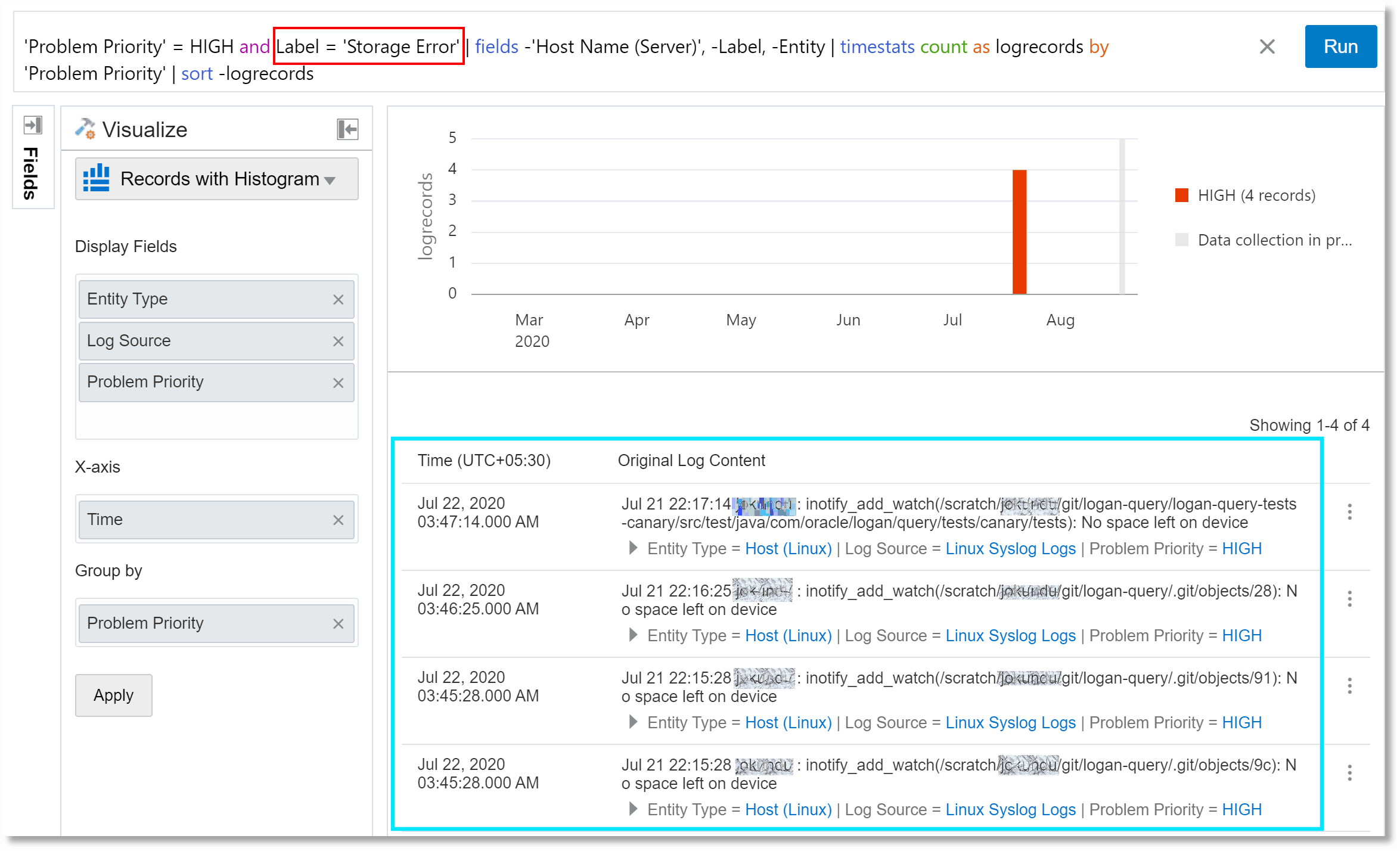

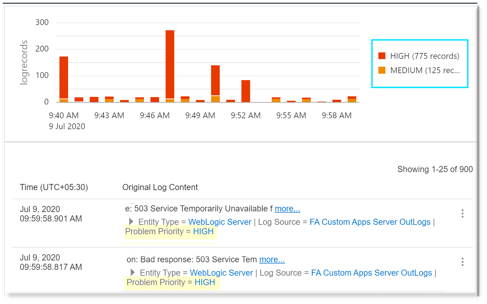

  • Pour identifier les événements problématiques :
    Dans l'explorateur de journaux, faites glisser le champ Libellés de la section Champs vers la section Regrouper par du panneau de visualisation.
    journaux de problèmes dans lesquels la priorité du problème a été définie lors de la création d'un libellé

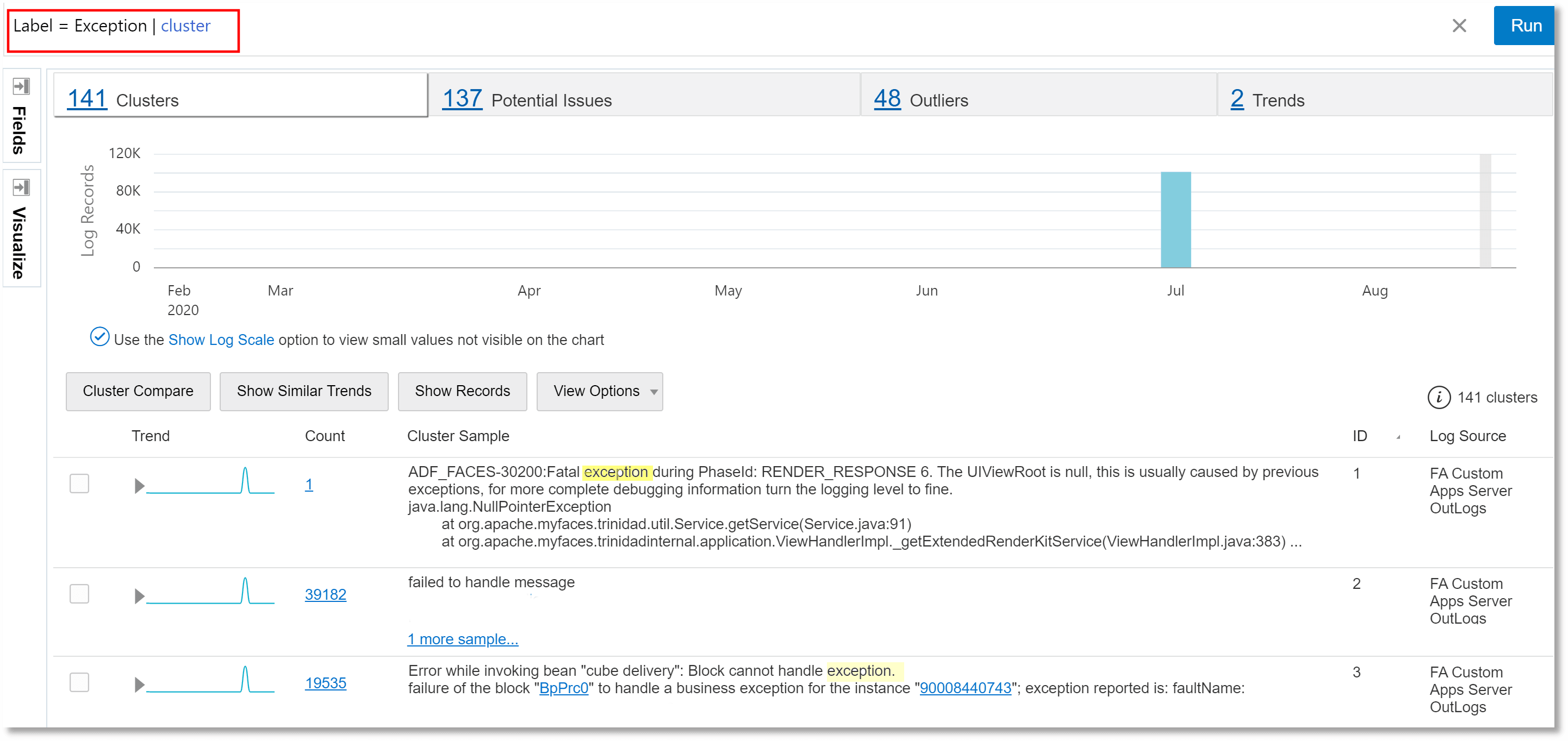

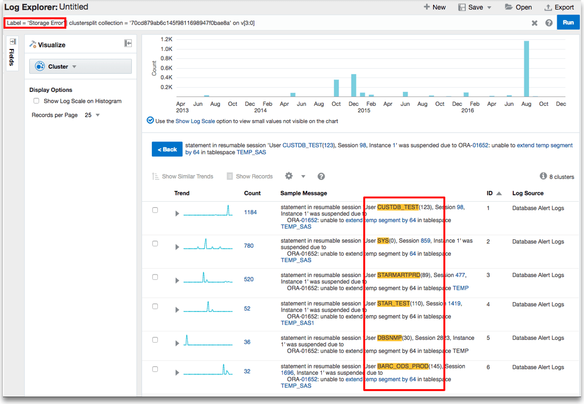

  • Pour effectuer une analyse à l'aide du langage de requête en combinaison avec des clusters :
    visualisation de cluster en combinaison avec le libellé spécifié dans la requête
    Affichez les données de journal dans le cluster pour les résultats classify :
