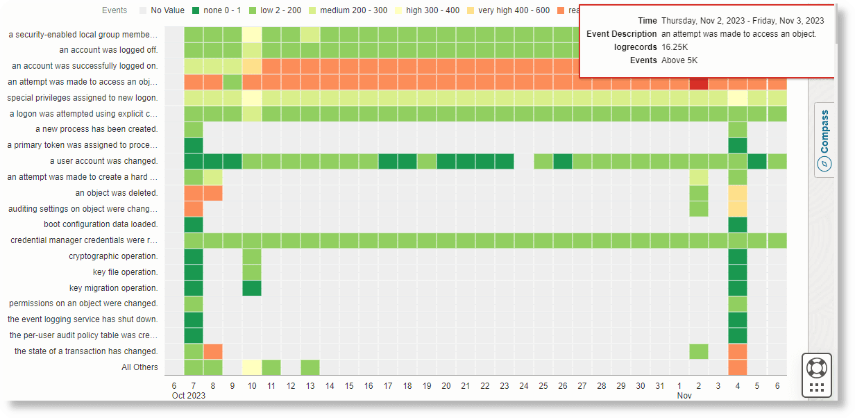

Exemple de carte d'activité :
Exemple de graphique de carte d'activité pour la requête ci-dessous

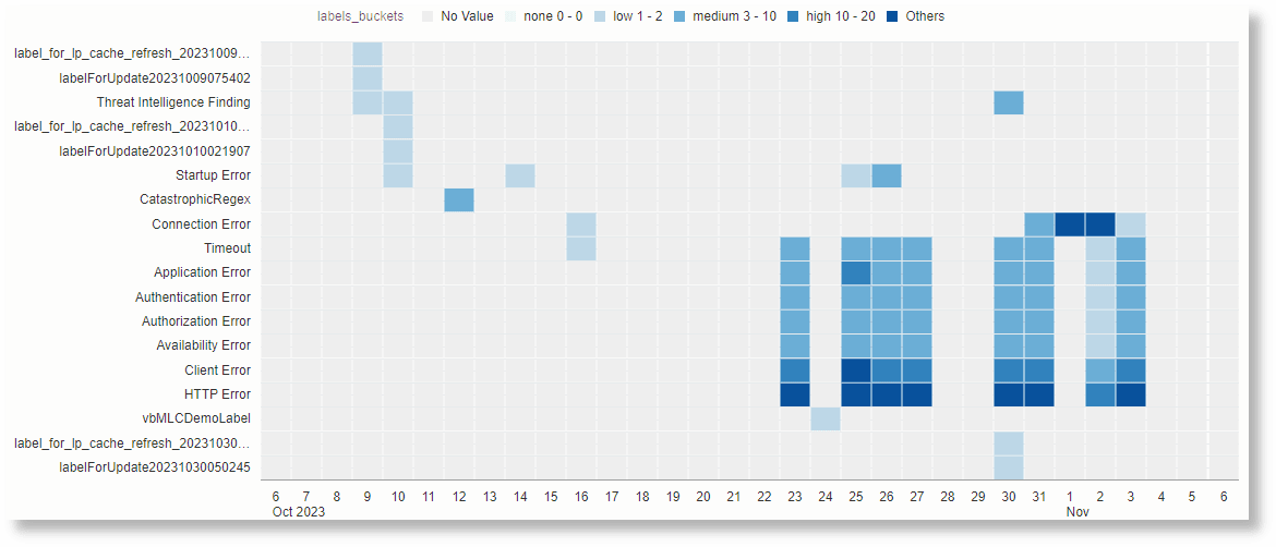

La carte d'activité ci-dessus est générée pour l'interrogation suivante :
Label not in ('Action Succeeded', 'Action Failed', 'Configuration Error')
   | timestats count as logrecords by Label
   | bucket logrecords as labels_buckets none = 0 - 0, low = 1 - 2, medium = 3 - 10, high = 10 - 20
A partir de la carte d'activité, vous pouvez constater le nombre d'étiquettes affichées dans le temps. Il est plus facile de déterminer les étiquettes qui ont un nombre plus élevé. Il est également plus facile de remarquer le comportement dans des créneaux horaires spécifiques.
