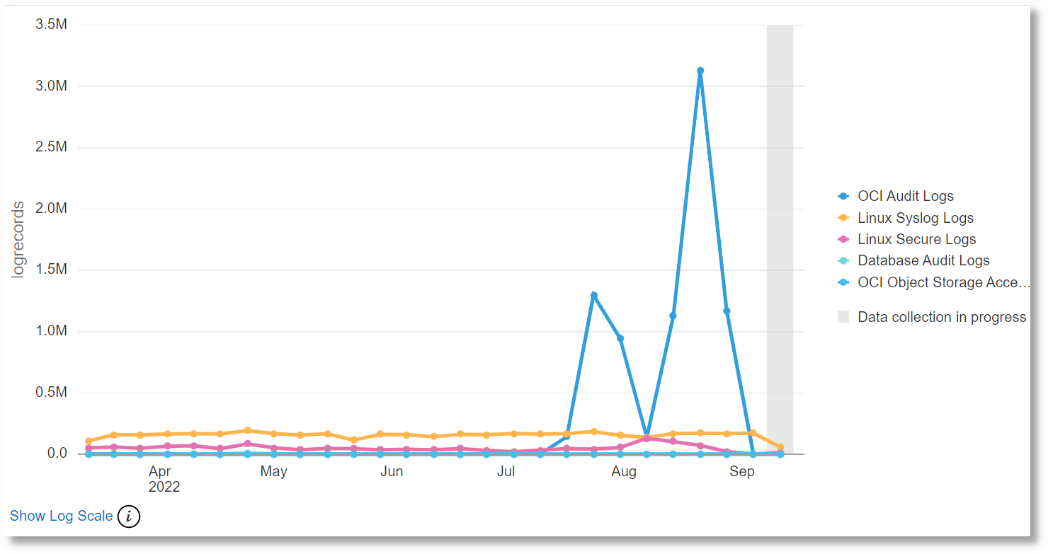

Oracle Log Analytics fournit une visualisation de graphique à courbes qui permet de regrouper par champ numérique, puis de représenter sous la forme graphique la tendance des valeurs dans les temps. Seuls les champs numériques ou la sortie agrégée (somme en tant que telle, moyenne si les champs ou la sortie peuvent être répartis dans le temps) peuvent être sélectionnés pour l'axe des Y.
Par exemple, pour afficher le nombre total d'entrées de journal Apache, regroupées par source, sur une période donnée (prenons les 7 derniers jours), procédez comme suit :

- Dans le panneau Visualiser, sélectionnez Courbes (
) dans les options de visualisation.
Cliquez sur n'importe quel horodatage le long de l'axe des X pour l'analyse. En outre, pour sélectionner plusieurs horodatages le long de l'axe des X, cliquez et faites glisser pour dessiner un rectangle autour des points à explorer. Cliquez sur Echap pour annuler.
- Vous pouvez sélectionner plusieurs champs à afficher sur l'axe des Y en les faisant glisser vers la région Regrouper par. Chaque champ est représenté par une forme de marqueur différente dans le graphique à courbes.

Le nombre d'enregistrements de journal Apache regroupés par source de journal est affiché dans le graphique.
