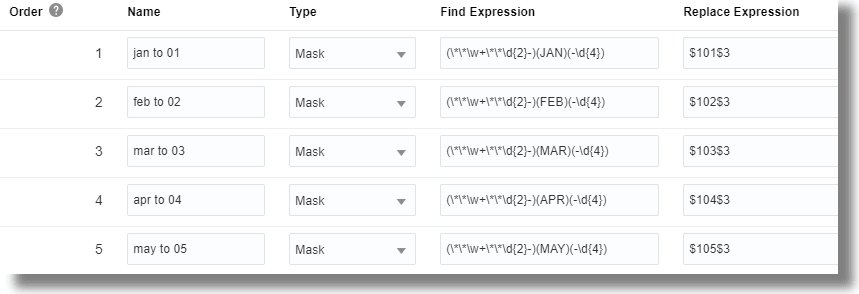

  6. Convertissez le nom abrégé du mois en nombre :
    Si le journal contient déjà un numéro de mois au lieu d'un nom de mois, vous pouvez ignorer cette étape et passer à l'étape 7.
    Si le journal contient le nom abrégé du mois au lieu du numéro du mois, pour convertir ce nom abrégé en numéro de mois, ajoutez douze filtres de données de type MASK.
    Pour chaque mois calendaire, les détails du filtre de données sont semblables à ceux du mois de janvier ci-dessous :
    • Nom : Jan to 01
    • Type : Mask
    • Expression de recherche : (\*\*\w+\*\*\d{2}-)(JAN)(-\d{4})
    • Expression de remplacement : $101$3
    Le masque de données détecte les occurrences du modèle de date/heure dans le journal :
    **Starts**04-JAN-2018 17:25:23
    Il capture les données avant JAN, la valeur JAN et les données après JAN dans trois groupes de capture. Les groupes de capture sont indiqués par les trois paires de parenthèses ( ).
    Ensuite, dans l'expression de remplacement, la valeur du premier groupe de capture est remplacée à l'aide de $1, la valeur JAN est remplacée par 01 et le troisième groupe de capture est remplacé à l'aide de $3.
    Une fois le filtre de données implémenté, les informations d'heure et de date apparaissent comme suit :
    **Starts**04-01-2018 17:25:23

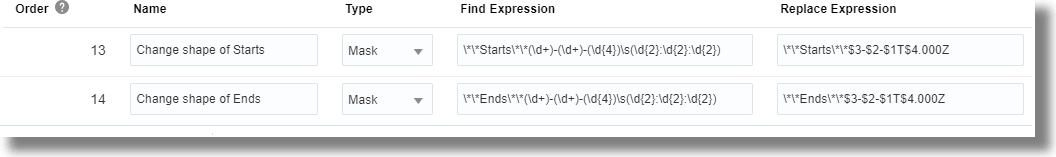

  7. Réécrivez les informations d'heure et de date au format ISO-8601 :
    Maintenant que les informations d'heure et de date sont disponibles dans le bon type de données, réécrivez les données d'heure et de date au format ISO-8601 à l'aide de deux filtres de données pour l'exemple de journal :
    Ces deux filtres de données doivent être placés après les douze filtres de données créés pour convertir le nom abrégé du mois en numéro de mois. Vous vous assurez ainsi que le format des données de date et d'heure est évalué après la conversion du nom abrégé du mois en numéro de mois. Utilisez les flèches vers le haut et vers le bas pour modifier l'ordre des filtres de données.
    Créez les deux filtres de données suivants pour convertir les données d'heure de début et d'heure de fin au format ISO-8601 :
      • Nom : Change shape of Starts
      • Type : Mask
      • Expression de recherche : \*\*Starts\*\*(\d+)-(\d+)-(\d{4})\s(\d{2}:\d{2}:\d{2})
      • Expression de remplacement : \*\*Starts\*\*$3-$2-$1T$4.000Z
      • Nom : Change shape of Ends
      • Type : Mask
      • Expression de recherche : \*\*Ends\*\*(\d+)-(\d+)-(\d{4})\s(\d{2}:\d{2}:\d{2})
      • Expression de remplacement : \*\*Ends\*\*$3-$2-$1T$4.000Z
    Dans l'expression de recherche, chaque élément d'heure et de date est capturé. Dans l'expression de remplacement, l'ordre des éléments d'heure et de date est modifié. Les valeurs $1, $2, $3 et $4 correspondent aux groupes de capture dans l'expression de recherche. Les groupes de capture sont indiqués par les paires de parenthèses ( ).
    L'élément statique .000Z est ajouté dans l'expression de remplacement pour stocker la valeur d'heure et de date dans le champ. Cette opération horodate l'heure et la date dans le fuseau horaire Temps universel coordonné (UTC). Si l'entrée de journal était dans le fuseau horaire standard du Pacifique (PST), son fuseau horaire est remplacé artificiellement par UTC, mais sans décalage réel de l'heure.
