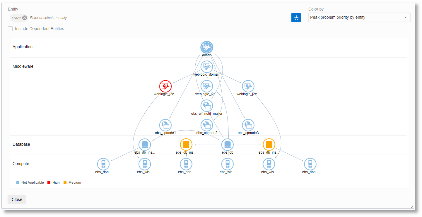

Pour accéder au visualiseur de topologie et l'utiliser, ouvrez le filtre de portée, cliquez sur l'icône du visualiseur de topologie , puis sélectionnez l'entité à afficher. Reportez-vous à Utilisation de filtres de portée. Si vous sélectionnez l'entité dans le panneau d'entité de filtre de portée, cliquez sur Appliquer pour obtenir la vue mise à jour dans le visualiseur de topologie.
Pour inclure les journaux des entités dépendantes lors du filtrage des journaux, cochez la case Inclure les entités dépendantes.
Dans la visualisation de topologie, les différentes couches de la configuration d'entité composite et les entités de chaque couche sont affichées. Vous pouvez également afficher les dépendances et les relations représentées par les flèches.
Dans l'exemple ci-dessus, le composite ebsdb
est sélectionné dans le sélecteur d'entité et la topologie résultante est affichée. La requête dans la barre de requête est automatiquement mise à jour pour afficher les journaux de l'entité composite sélectionnée. Lorsque vous cliquez sur un noeud dans la visualisation de topologie, par exemple ebs_cpnode2
, le noeud sélectionné est ajouté au sélecteur d'entité et la case à cocher permettant d'inclure les entités dépendantes est automatiquement décochée. Par conséquent, la requête est mise à jour pour afficher uniquement les journaux des entités ajoutées au sélecteur d'entité, et non leurs dépendants.
Lorsque vous cochez la case Inclure les entités dépendantes, la requête dans la barre de requête est automatiquement mise à jour pour afficher les journaux de l'entité composite sélectionnée et de ses entités dépendantes.
Pour désélectionner un noeud précédemment sélectionné, cliquez dessus.
