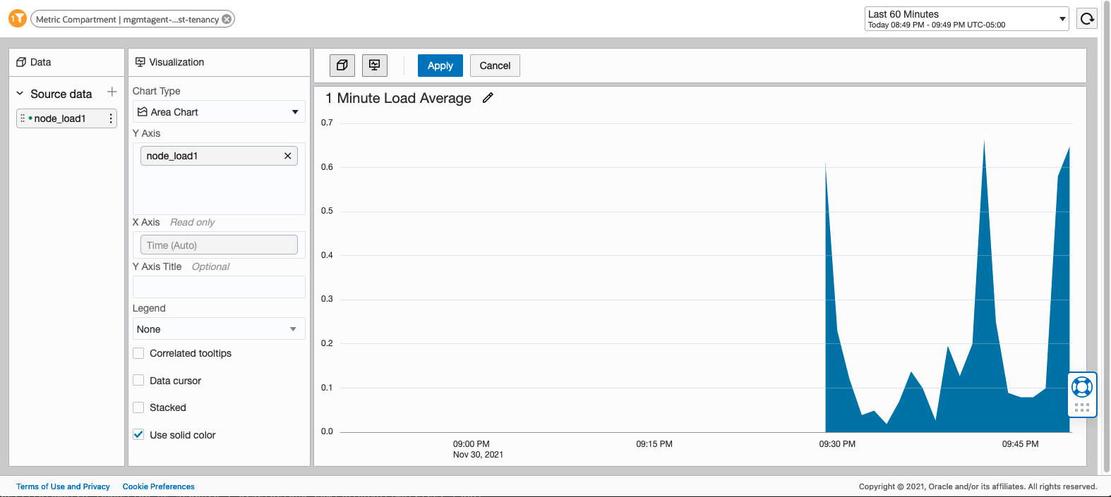

Ouvrez Logging Analytics et créez un tableau de bord avec les éléments suivants :
  • Ajoutez des données source de mesure et choisissez Compartment et Metric namespace comme indiqué à l'agent de gestion lors de la configuration du fichier de propriétés de configuration.
    compartmentId est spécifié dans le fichier de propriétés et son équivalent dans le tableau de bord Logging Analytics est Compartment name. Pour plus d'informations sur le fichier de propriétés, reportez-vous à la section Configure Management Agent to Collect Metrics using Prometheus Node Export.
  • Sélectionnez les mesures à représenter sous forme de diagramme.

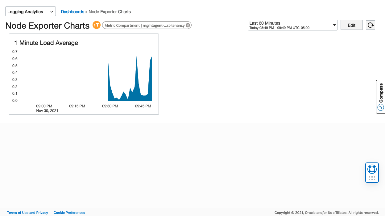

Voir ci-dessous un exemple de tableau de bord affichant un graphique pour metric node_load_1 (moyenne de charge de 1 minute)
Graphique de tableau de bord pour la mesure node_load_1
Une fois que vous avez cliqué sur Appliquer, les modifications apparaissent dans le tableau de bord comme indiqué ci-dessous :
Diagramme du tableau de bord
L'exemple suivant présente un tableau de bord créé avec les deux mesures suivantes :
  • node_load_1
  • node_procs_running
Graphique de tableau de bord avec mesures
