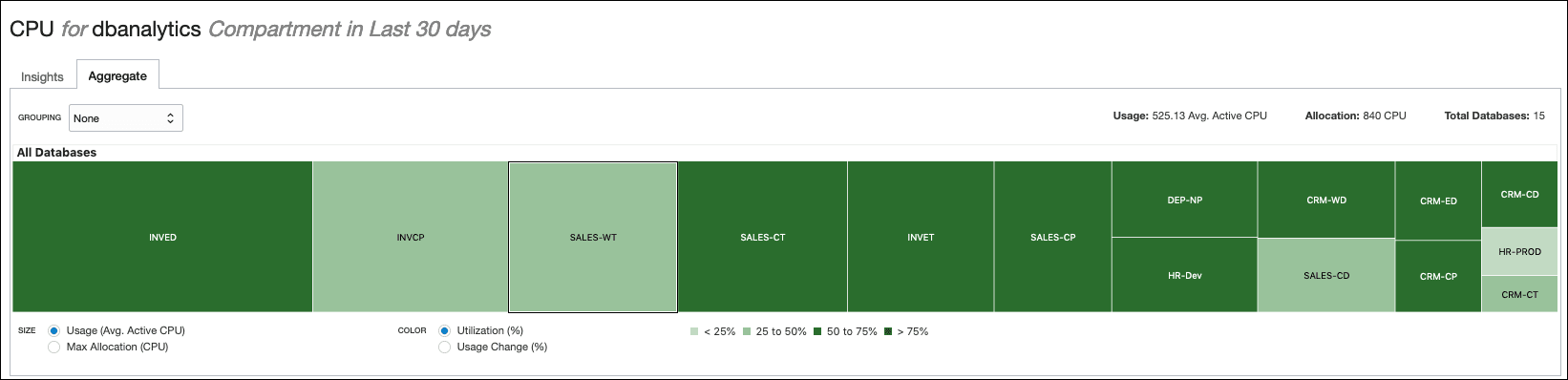

Lorsque l'onglet Agrégation est sélectionné sur la page Détails de l'UC, la moitié supérieure de la page affiche un treemap de toutes les bases des données activées pour Ops Insights dans le compartiment. Par défaut, le graphique affiche la répartition de l'UC par base de données individuelle, ce qui vous permet de comparer la façon dont les différentes bases de données utilisent leurs ressources. Pour comparer l'utilisation des ressources d'UC entre plusieurs bases de données, vous pouvez regrouper les bases de données par type de base de données, niveau d'utilisation, base de données Conteneur, hôte, cluster de machines virtuelles, Exadata, balises à format libre et balises définies.
Cette image présente la vue agrégée de l'utilisation de l'UC de base de données.
La visualisation en graphique treemap montre tout le parc de bases de données du compartiment (ou de la hiérarchie inter-compartiments) sous la forme de plusieurs rectangles répartis sur l'ensemble du canevas visuel, dimensionnés proportionnellement à une mesure de dimensionnement. Chaque base de données correspond à un rectangle. Les tailles relatives des rectangles sont facilement comparables. Le graphique treemap dans son intégralité représente l'ensemble du compartiment dans la mesure de dimensionnement. La décomposition des totaux du parc par base de données constitue donc le fondement de cette visualisation. Par exemple, l'utilisation de l'UC et le pourcentage de modification sont représentés visuellement, par la taille et la couleur des cellules, respectivement. Les cellules de plus grande taille utilisent plus de ressources d'UC que les plus petites. La cellule la plus grande correspond à la base de données qui utilise le plus de ressources d'UC. La couleur des cellules est déterminée par le pourcentage de modification des ressources d'UC utilisées par les bases de données.

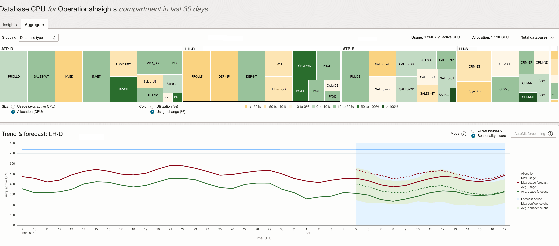

Des nuances de vert (couleur identifiant l'UC) sont employées pour l'option Utilisation (%), du vert clair au vert foncé dans l'ordre croissant selon le quartile : 0-25 %, 25-50 %, 50-75 %, >75 %. Elles sont visibles dans l'illustration ci-dessus.
Les couleurs de l'option Modification de l'utilisation (%) appartiennent à deux palettes comme indiqué ci-dessous. Les modifications positives de l'utilisation sont traduites par des nuances de vert (UC), du vert clair au vert foncé dans l'ordre croissant des valeurs positives. Les modifications négatives de l'utilisation sont traduites par des nuances d'orange, de l'orange clair à l'orange foncé dans l'ordre croissant des valeurs négatives. Ce schéma est un peu plus complexe, mais permet de bien distinguer les modifications positives et négatives, ainsi que l'importance de ces modifications.
Cette image illustre l'utilisation des couleurs dans un graphique treemap.
Sur la page Détails de l'UC - Agrégation illustrée ci-dessus, le dimensionnement du graphique treemap est défini sur l'option Allocation maximale et l'utilisation des couleurs sur l'option Modification de l'utilisation (%). Les cellules de base de données sont regroupées par type de base de données et le groupe LH-D (Autonomous AI Lakehouse - Dedicated) est sélectionné.
Nous voyons que les lignes représentant la tendance et les prévisions de l'utilisation de l'UC maximale et moyenne pour les bases de données LH-D sont plutôt plates, avec une variance relativement faible. Toutefois, le groupe comporte quatre bases de données : deux affichent une utilisation croissante (nuances vertes) et deux une utilisation décroissante (nuances orange). De plus, nous pouvons facilement constater que les bases de données LH-D représentent environ ¼ de l'allocation totale de l'UC de base de données du compartiment. Nous pouvons également effectuer une analyse descendante de chaque base de données du groupe affichant une hausse ou une diminution afin d'en analyser les tendances et prévisions spécifiques.
