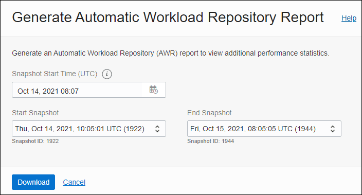

- Cliquez sur Hub de référentiel AWR dans le menu de navigation de gauche pour accéder au tableau de bord Hub de référentiel AWR.
- Dans la table Bases de données fournissant des clichés AWR, localisez la base de données pour laquelle générer un rapport AWR.
- Cliquez sur Plus (points de suspension verticaux) dans la dernière colonne pour afficher le menu contextuel, puis sélectionnez Générer un rapport AWR. La boîte de dialogue Générer un rapport de référentiel AWR apparaît.
La sélection d'une autre heure de début de cliché modifie la liste des clichés disponibles dans les menus déroulants Cliché de début et Cliché de fin.

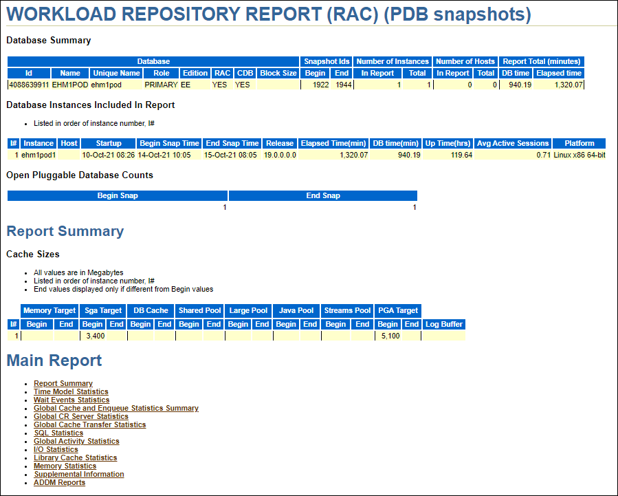

- Cliquez sur Télécharger pour générer le rapport au format HTML.
