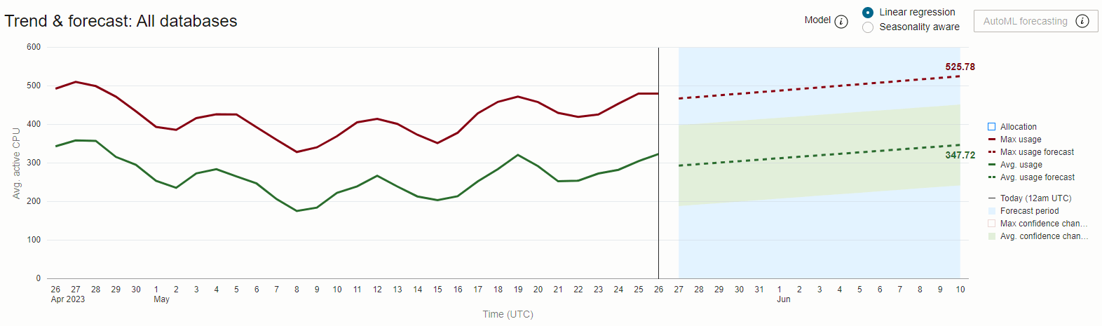

Graphique Tendance des prévisions
Le graphique ci-dessus montre l'utilisation moyenne et maximale quotidienne de l'UC sur 30 jours pour la base de données HR-Dev. Nous constatons un écart important et constant entre les séries de données Utilisation moyenne et Utilisation maximale, ce qui indique un niveau élevé de variabilité de la demande d'UC au cours de la journée.
La tendance et la prévision d'utilisation maximale atteignent l'allocation maximale de la base de données ou en sont très proches, ce qui indique un risque d'épuisement de la capacité en cas d'augmentation de la demande ou d'introduction d'une nouvelle charge globale.
La différence entre les prévisions d'utilisation maximale (moyenne de 29 UC actives environ) et moyenne (moyenne de 15 UC actives environ) correspond à la différence entre le nombre d'UC requises pour effectuer le travail en toute sécurité et le nombre d'UC réellement nécessaires pour effectuer le travail. En cas d'allocation ferme de ressources d'UC à des bases de données, cette différence représente la quantité de ressources payées moins la quantité de ressources utilisées et constitue donc un coût d'opportunité lié à une demande d'UC très variable.
Pour atténuer ce coût inhérent à la variabilité, vous pouvez partager les ressources d'UC entre les bases de données et autoriser leur allocation dynamique, au fur et à mesure de l'évolution de la demande.
Oracle Autonomous AI Database avec un redimensionnement automatique activé offre précisément une telle solution.
