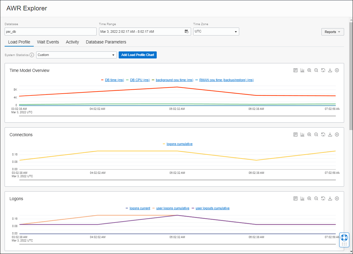

  2. Cliquez sur En savoir plus (points de suspension verticaux) dans la dernière colonne pour afficher le menu contextuel, puis sélectionnez Lancer l'explorateur AWR.
    Le graphique présente l'option de menu Launch AWR Explorer
    L'explorateur AWR apparaît avec des graphiques de performances pour la base de données choisie.
    Image représentant la page AWR Explorer avec l'onglet Load sélectionné.
Les champs suivants sont affichés dans l'explorateur AWR. Vous pouvez sélectionner les options de ces champs pour définir les données à afficher :

  • Profil de charge : cet onglet affiche des statistiques système historiques de tables AWR telles que DBA_HIST_SYSSTAT. Les graphiques affichent les catégories SYSSTAT par défaut, telles que Présentation du modèle temporel, Connexions et Ouvertures de session, qui fournissent un aperçu de l'état global de la base de données.
    Dans l'onglet Profil de charge, vous pouvez ajouter des graphiques pour afficher d'autres statistiques système prises en charge. Procédez comme suit :
    1. Assurez-vous que l'option Personnalisé est sélectionnée dans la liste déroulante Statistiques système.
    2. Cliquez sur Ajouter un graphique de profil de charge.
    3. Dans la boîte de dialogue Ajouter un graphique de profil de charge personnalisé, saisissez le titre du nouveau graphique, sélectionnez les statistiques système à afficher, puis cliquez sur Ajouter un graphique de profil de charge.
