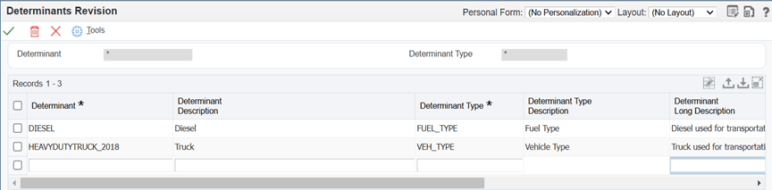

  3. Dans le formulaire Utiliser les déterminants, cliquez sur Ajouter pour ouvrir le formulaire Révision des déterminants (W20S05C).
  4. Pour chaque ligne, entrez des valeurs dans les champs suivants :
    Déterminant DIESEL
    Description du déterminant Diesel
    Type de déterminant FUEL_TYPE
    Déterminant HEAVYDUTYTRUCK_2018
    Description du déterminant Truck
    Type de déterminant VEH_TYPE
  5. Cliquez sur OK pour enregistrer les déterminants.
Formulaire Révision des déterminants

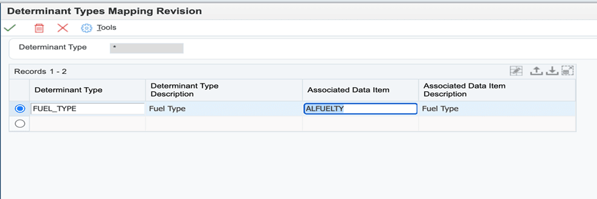

  1. Dans les menus EnterpriseOne, sélectionnez Configuration du cadre de durabilité (G20S41), puis Mappage des types déterminants (P20S09).
  2. Dans le formulaire Utiliser le mappage des types de déterminant, cliquez sur Ajouter pour ouvrir le formulaire Révision du mappage des types de déterminant (W20S09B).
  3. Entrez le mappage suivant pour le type de déterminant :
    • Type de déterminant : FUEL_TYPE
    • Elément de données associé : ALFUELTY
  4. Cliquez sur OK pour enregistrer les modifications.

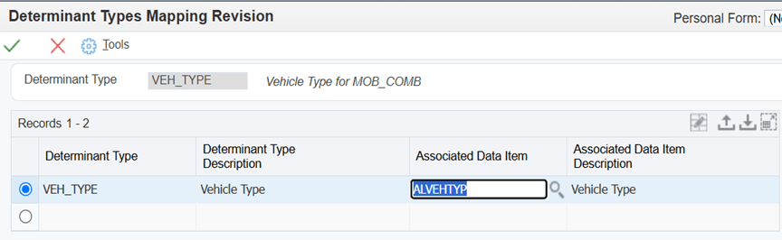

  5. Pour mettre en correspondance le type de déterminant Veh_Type avec la colonne ALVEHTYP de la table Livre des activités (F20S11), accédez à l'écran Révision de mise en correspondance du type de déterminant et entrez le mappage suivant pour le type de déterminant :
    • Type de déterminant : VEH_TYPE
    • Elément de données associé : ALVEHTYP
  6. Cliquez sur OK pour enregistrer les modifications.

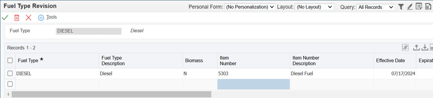

3 : Définir un type de carburant
  1. Dans les menus EnterpriseOne, sélectionnez Configuration du cadre de durabilité (G20S41), puis Types de carburant (P20S02).
  2. Dans le formulaire Utiliser les types de carburant, cliquez sur Ajouter pour ouvrir le formulaire Révision du type de carburant (W20S02B).
  3. Entrez les valeurs suivantes :
  4. Type de combustible DIESEL
    Biomasse/td> N
    Référence 5303
    Date de validité System Date
    Dates d'expiration 31/12/2050
    (Facultatif) Teneur en carbone 0.72
    (Facultatif) Teneur en carbone UoM et par unité UoM KG/LT
    (Facultatif) Valeurs de chauffage supérieures 45.50
    (Facultatif) Valeurs de chauffage supérieures UoM et par unité UoM MJ/KG
    (Facultatif) Valeurs de chauffage inférieures 42.60
    (Facultatif) Valeurs de chauffage inférieures UoM et par unité UoM MJ/KG
  5. Cliquez sur OK pour enregistrer les modifications.
Ecran de révision des types de combustible

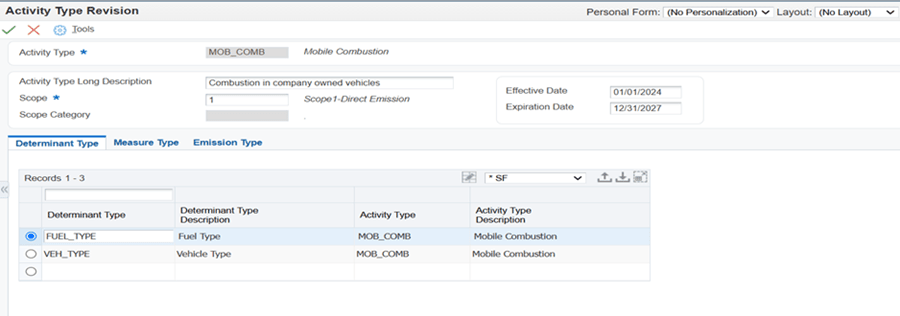

4 : Définir un type d'activité
Dans ce scénario, le diesel est brûlé dans les véhicules appartenant à la société, de sorte que cette activité relève du type d'activité Combustion mobile.
  1. Dans les menus EnterpriseOne, sélectionnez Configuration du cadre de durabilité (G20S41), puis Types d'activité (P20S01).
  2. Dans le formulaire Utiliser les types d'activité, cliquez sur Ajouter pour ouvrir le formulaire Révision du type d'activité (W20S01D).
  4. Type d'activité MOB_COMB
    Description du type d'activité Mobile Combustion
    Périmètre 1
    (Facultatif) Date d'effet 01/01/2024
    (Facultatif) Dates d'expiration 12/31/2027
    Dans l'onglet Types de déterminant, saisissez les valeurs suivantes sur deux lignes :
    • Type de déterminant : FUEL_TYPE et VEH_TYPE
    REMARQUE :
    1. Outre le type de carburant et le type de véhicule, si les facteurs d'émission changent en raison d'autres attributs tels que Pourcentage Laden, vous pouvez ajouter ces attributs en tant que types de déterminant dans le code défini par l'utilisateur 20S|DT et les associer au type d'activité.
    2. Pour tout type de déterminant supplémentaire que vous ajoutez, assurez-vous que la mise en correspondance requise est effectuée à l'aide du programme Mise en correspondance des types de déterminant (P20S09) et que les déterminants respectifs sont configurés dans le programme Déterminants(P20S05).
    Onglet Type de déterminant

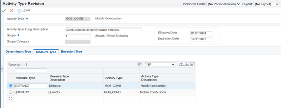

    • Entrez le type de mesure QUANTITY dans le champ Type de mesure de l'onglet Type de mesure, puis, sur la ligne suivante, entrez le type de mesure DISTANCE dans le champ Type de mesure.
    Onglet Type de mesure

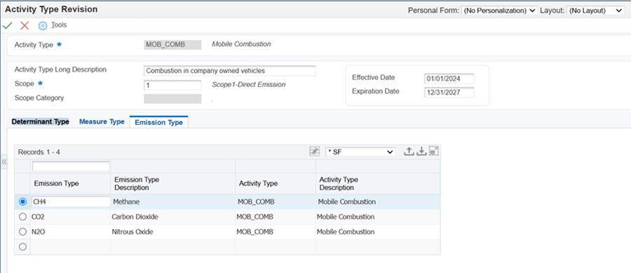

    • (Facultatif) Dans l'onglet Types d'émission, saisissez les valeurs suivantes dans le champ Type d'émission sur trois lignes différentes :
      • Type d'émission : CO2, CH4, N2O
    Onglet Type d'émission

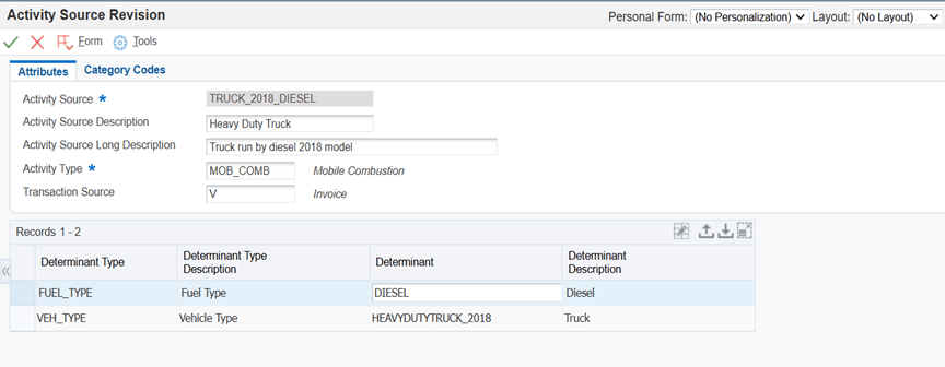

5 : Définir une source d'activité
Pour prendre en compte le diesel consommé pour l'exploitation de véhicules tels que des camions pour le transport de marchandises, nous allons configurer TRUCK_2018_DIESEL comme source d'activité.
  1. Dans les menus EnterpriseOne, sélectionnez Configuration du cadre de durabilité (G20S41), puis Source d'activité (P20S07).
  2. Dans le formulaire Utiliser la source de l'activité, cliquez sur Ajouter pour ouvrir le formulaire Révision de la source de l'activité (W20S07C).
  4. Source de l'activité TRUCK_2018_DIESEL
    Description de la source activité Heavy Duty Truck
    Description longue source activité Truck run by diesel 2018 model
    (Facultatif) Origine du mouvement V
    Entrez les valeurs suivantes dans la colonne de grille :
      Déterminant : DIESEL pour FUEL_TYPE et HEAVYDUTYTRUCK_2018 pour VEH_TYPE (pour les deux lignes de type de déterminant)
Ecran Révision d'activité

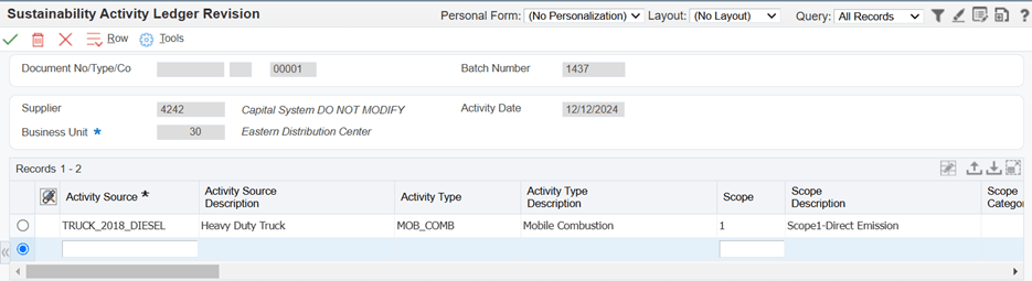

Entrer un enregistrement d'activité de durabilité dans le livre des activités (P20S11)
  1. Dans les menus EnterpriseOne, sélectionnez Traitement du cadre de durabilité (G20S10), puis Livre d'activités de durabilité (P20S11).
  2. Dans le formulaire Livre des activités de durabilité, cliquez sur Ajouter pour ouvrir le formulaire Révision du livre des activités de durabilité.
  3. Entrez les valeurs suivantes dans les sections d'en-tête et de détail :
  4. Emetteur 4242
    Unité métier 30
    Quantité de ressource 50
    UDM ressource GA
    Distance 1200
    UdM de la distance KM
    (Facultatif) Date de début de consommation 01/01/2025
    (Facultatif) Date de fin de consommation 31/12/2050
    (Facultatif) Co2 Emissions 1.27
    (Facultatif) Co2 Emissions UoM KG
    (Facultatif) Total des émissions de Co2e 2.36
    (Facultatif) Emissions totales Co2e UoM KG
    (Facultatif) Énergie 0.56
    (Facultatif) Energie UoM MJ
    Onglet Valeur par défaut

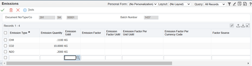

  5. (Facultatif) Si vous avez une ventilation des émissions totales, sélectionnez l'enregistrement et sélectionnez Emissions dans le menu Ligne pour saisir les détails.
  6. REMARQUE : Le système extrait automatiquement le type d'émission en fonction de la configuration de l'onglet Type d'émission du programme Type d'activité (P20S01).
    Formulaire des émissions
