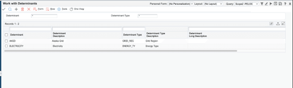

1 : Configurer des déterminants
Pour l'énergie consommée dans le processus de fabrication, le type d'énergie et la région du réseau sont essentiels pour déterminer le facteur d'émission. Dans cet exemple, nous allons configurer l'électricité (type d'énergie) et l'Alaska (région de grille) en tant que déterminants.
  1. Connectez-vous au client Web EnterpriseOne.
  2. Dans les menus EnterpriseOne, sélectionnez Configuration du cadre de durabilité (G20S41), puis Déterminants(P20S05).
  3. Dans le formulaire Utiliser les déterminants, cliquez sur Ajouter pour ouvrir le formulaire Révision des déterminants (W20S05C).
  4. Pour chaque champ, entrez les valeurs suivantes :
  5. Déterminant ELECTRICITY
    Description du déterminant Electricity
    Type de déterminant ENERGY _TY
    Déterminant AKGD
    Description du déterminant Alaska Grid
    Type de déterminant GRID_REG
  6. Cliquez sur OK pour enregistrer les déterminants.
  7. Description de l'image-échantillon-1.png ci-après
    Formulaire Accès aux déterminants

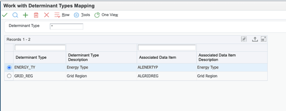

2 : Mapper le type de déterminant
Pour enregistrer les déterminants dans le tableau Livre des activités de durabilité (F20S11), mappez chaque type de déterminant sur la colonne associée à l'aide du programme Mappage des types de déterminant (P20S09).
  1. Dans les menus EnterpriseOne, sélectionnez Configuration du cadre de durabilité (G20S41), puis Mappage des types déterminants (P20S09).
  2. Dans l'écran Utiliser le mappage des types de déterminant, cliquez sur Ajouter pour ouvrir le formulaire Révision du mappage des types de déterminant (W20S09B).
  3. Entrez les mappages suivants pour les types de déterminant :
  4. Type de déterminant ENERGY_TY
    Article DD associé ALENERTYP
    Article DD associé ALGRIDREG
  5. Cliquez sur OK pour enregistrer les modifications.
  6. Description de l'image-échantillon-1.png ci-après
    Formulaire Accès au mappage des types de déterminant

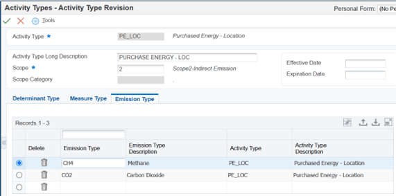

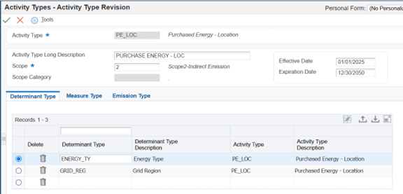

3 : Définir un type d'activité pour l'énergie achetée
L'électricité consommée dans cette installation est achetée au réseau électrique, de sorte qu'elle est classée comme une activité d'énergie achetée.
  1. Dans les menus EnterpriseOne, sélectionnez Configuration du cadre de durabilité (G20S41), puis Types d'activité (P20S01).
  2. Dans le formulaire Utiliser les types d'activité, cliquez sur Ajouter pour ouvrir le formulaire Révision du type d'activité (W20S01D).
  3. Entrez les valeurs suivantes :
    • Type d'activité : PE_LOC
    • Description du type d'activité : Purchased Energy - Location
    • Portée : 2
    • Dans l'onglet Types de déterminant, créez deux lignes, une pour chaque type de déterminant ENERGY_TY et GRID_REG.
    Onglet Type de déterminant

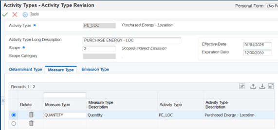

    • Dans l'onglet Type de mesure, entrez le type de mesure QUANTITY dans le champ Type de mesure.
    Onglet Type de mesure
    • (Facultatif) Dans l'onglet Types d'émission, entrez les types suivants dans le champ Type d'émission : CH4, CO2
    Onglet Type d'émission
  4. Cliquez sur OK pour enregistrer les modifications.

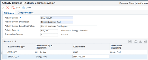

4 : Définir l'énergie d'une source d'activité
L'usine de fabrication consomme de l'électricité à partir du réseau de l'Alaska. Par conséquent, nous désignerons ELE_AKGD (Electricity Alaska Grid) comme source d'activité pour le type d'activité Energie achetée.
  1. Dans les menus EnterpriseOne, sélectionnez Configuration du cadre de durabilité (G20S41), puis Source d'activité (P20S07).
  2. Dans le formulaire Utiliser la source de l'activité, cliquez sur Ajouter pour ouvrir le formulaire Révision de la source de l'activité (W20S07C).
  4. Source de l'activité ELE_AKGD
    Description de la source activité Electricity Alaska Grid
    Description longue source activité Electricity Alaska Grid Region
    Type d'activité PE_LOC
    Source de la transaction V(pour indiquer la source du bordereau ou de la facture)
    Déterminant AKGD, ELECTRICITY (pour les deux lignes de type déterminant)
    Ecran Révision de la source activité

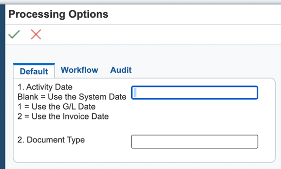

Configurez les options de traitement pour la structure de durabilité MBF (P20S12) :
  1. Dans les menus EnterpriseOne, entrez IV dans le chemin d'accès rapide, puis P20S12 dans le champ Application interactive. Ouvrez le MBF Sustainability Framework et sélectionnez Options de traitement dans le menu Ligne.
  2. Saisissez les options de traitement requises sur chaque onglet :
    • Onglet Par défaut : définissez les valeurs par défaut pertinentes pour le traitement de durabilité.
    • Description de l'image-échantillon-1.png ci-après
      Onglet Valeur par défaut

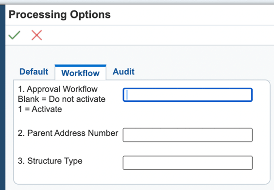

    • Onglet Workflow : configurez les options de workflow (le cas échéant).
      Onglet Workflow

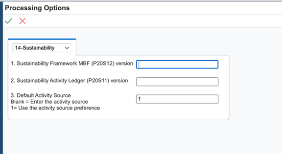

Configurez les options de traitement pour la saisie de bon standard (P0411) :
  1. Dans les menus EnterpriseOne, sélectionnez Traitement de la structure de durabilité (G20S10), puis cliquez avec le bouton droit de la souris sur Saisie de bon standard (P20S11IZJDE0001) et sélectionnez Options de traitement.
  2. Sélectionnez l'onglet Durabilité, puis entrez une valeur pour l'option de traitement de version. Vous pouvez laisser ce champ vide pour que le système considère ZJDE0001.
  3. Si vous spécifiez 1 pour l'option de traitement Source d'activité par défaut, le système extrait automatiquement la source d'activité dans la transaction, en fonction de la configuration des préférences dans le programme Préférence de source d'activité (P20S21). Vous pouvez ensuite vérifier la source de l'activité et la modifier, si nécessaire.
  4. Description de l'image-échantillon-1.png ci-après
    Onglet Durabilité

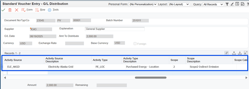

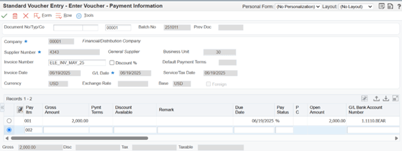

Saisir le bon à payer à l'aide du programme Saisie de bon à payer standard (P0411)
  1. Dans les menus EnterpriseOne, sélectionnez Traitement de la structure de durabilité (G20S10), puis Saisie de bon standard (P0411|ZJDE0019).
  2. Cliquez sur Ajouter dans le panneau Consultation du livre fournisseur.
  3. Dans l'écran Saisir pièces - Informations paiement, saisissez les informations suivantes :
  4. Company 00001
    Numéro du fournisseur 4343
    Date GL 06/08/2025
    Montant brut 2000
    Formulaire Saisir des informations sur les pièces justificatives et les paiements
  5. Cliquez sur OK pour sauvegarder l'enregistrement.
  6. Dans le formulaire Ventilation GL, entrez les détails de ventilation GL suivants et les informations de durabilité dans le formulaire :
  7. Numéro de compte 1.8330
    Quantité de ressource 50
    UDM ressource KW
    (Facultatif) Date de début de consommation 1/5/2025
    (Facultatif) Date de fin de consommation 05/31/2025
    (Facultatif) Total des émissions de Co2e 2.36
    (Facultatif) Emissions totales Co2e UoM KG
    (Facultatif) Co2 Emissions 1.27
    (Facultatif) Co2 Emissions UoM KG
    (Facultatif) Énergie 0.56
    (Facultatif) Energie UoM MJ
    Formulaire de ventilation GL

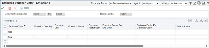

  8. (Facultatif) Si vous disposez des détails séparés des émissions totales, vous pouvez sélectionner l'enregistrement et sélectionner Emissions dans le menu Ligne pour saisir ces détails.
  9. REMARQUE : Ces types d'émission s'affichent par défaut en fonction de la configuration de l'onglet Type d'émission du programme Type d'activité (P20S01).
    Formulaire des émissions
  10. Cliquez sur OK pour sauvegarder l'enregistrement. Cela crée également un enregistrement d'activité correspondant pour la pièce dans le tableau Livre des activités de durabilité.
  11. Cliquez sur Rechercher pour consulter la pièce que vous avez créée. Pour consulter l'enregistrement d'activité, sélectionnez l'enregistrement de pièce et sélectionnez Livre d'activité dans le menu Ligne, ou utilisez le programme Livre d'activité de durabilité (P20S11) pour rechercher le lot.
