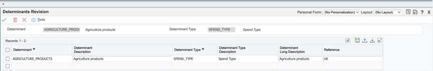

1 : Configurer des déterminants
Pour les marchandises achetées, la catégorie de dépenses est utilisée pour attribuer le facteur d'émission approprié. Dans cet OBE, AGRICULTURE_PRODUCTS est considéré comme un déterminant pour classer le type de dépense.
  1. Connectez-vous au client Web EnterpriseOne.
  2. Dans le menu EnterpriseOne, sélectionnez Configuration du cadre de durabilité (G20S41), puis Déterminants (P20S05).
  3. Dans l'écran Accès aux déterminants, cliquez sur Ajouter pour ouvrir l'écran Révision des déterminants (W20S05C).
  4. Entrez des valeurs dans les champs suivants pour chaque colonne :
    • Déterminant AGRICULTURE_PRODUCTS
    • Description : Agriculture Products
    • Saisissez : SPEND_TYPE
  5. Pour enregistrer le déterminant, cliquez sur OK.
  6. Description de l'image-échantillon-1.png ci-après
    Formulaire Révision des déterminants

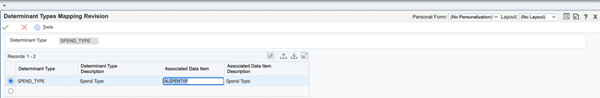

2 : Mapper le type de déterminant
Pour stocker un déterminant dans la table Livre des activités, vous devez mapper le type de déterminant sur les colonnes correspondantes.
  1. Dans le menu EnterpriseOne, sélectionnez Configuration du cadre de durabilité (G20S41), puis Mappage des types déterminants (P20S09).
  2. Dans l'écran Accès au mappage des types de déterminant, cliquez sur Ajouter pour ouvrir l'écran Révision du mappage des types de déterminant (W20S09B).
  3. Entrez les mappages suivants dans la grille :
    • Type de déterminant : SPEND_TYPE
    • Elément de données associé : ALSPENTYP
  4. Cliquez sur OK pour enregistrer vos modifications.
  5. Description de l'image-échantillon-1.png ci-après
    Ecran Révision de mappage types déterminant

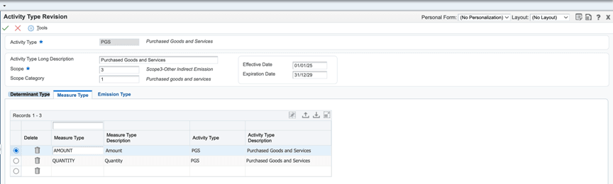

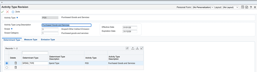

3 : Définir le type d'activité pour les biens et services achetés
  1. Dans les menus EnterpriseOne, sélectionnez Configuration du cadre de durabilité (G20S41), puis Types d'activité (P20S01).
  2. Dans l'écran Utiliser les types d'activité, cliquez sur Ajouter pour ouvrir l'écran Révision des types d'activité (W20S01D).
  3. Entrez les informations suivantes :
    • Type d'activité : PGS
    • Description : Purchased Goods and Services
    • Portée : 3
    • Catégorie de portée : 1
    • Entrez le type de déterminant SPEND_TYPE dans le champ Type de déterminant de l'onglet Type de déterminant.
    • Description de l'image-échantillon-1.png ci-après
      Onglet Type de déterminant
    • Entrez les types de mesure AMOUNT et QUANTITY dans le champ Type de mesure de la grille de détails de l'onglet Type de mesure.
      Onglet Type de mesure
    • Entrez les types d'émission pour le type d'activité PGS dans le champ Type d'émission de l'onglet Types d'émission : CH4, CO2
    Onglet Type d'émission
  4. Cliquez sur OK pour enregistrer les modifications.

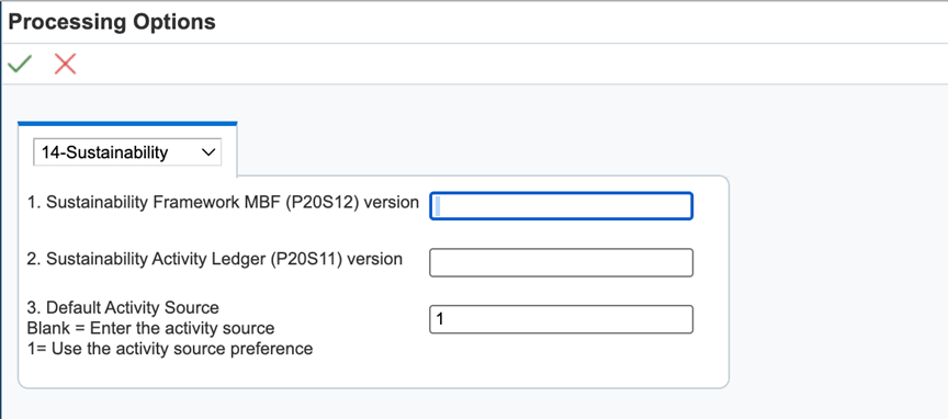

Traitement de la configuration des options pour le rapprochement des pièces (P4314) :
  1. Dans les menus EnterpriseOne, sélectionnez Traitement de la structure de durabilité (G20S10), puis cliquez avec le bouton droit de la souris sur Correspondance de coupon (P0411IZJDE0020) pour sélectionner Options de traitement.
  2. Sélectionnez l'onglet Durabilité :
    • Entrez des valeurs dans les options de traitement des versions MBF (P20S12) et Sustainability Activity Ledger (P20S11) de Sustainability Framework pour indiquer les versions des programmes P20S12 et P20S11 respectivement. Vous pouvez les laisser vides pour que le système considère ZJDE0001.
    • Définissez la source d'activité par défaut sur 1 pour que le système récupère la source d'activité par défaut à partir de la préférence de source d'activité ou laissez ce champ vide pour remplacer la préférence de source d'activité.
    Onglet Durabilité

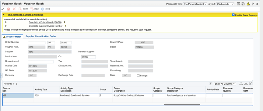

Etapes de saisie des pièces :
  1. Dans le menu EnterpriseOne, sélectionnez Traitement de la structure de durabilité (G20S10), puis Correspondance des bons (P0411IZJDE0020).
  2. Dans l'écran Consultation du livre fournisseur, cliquez sur Ajouter.
  3. Lors du rapprochement de pièces, saisissez :
    • Succursale : M30
    • Numéro de fournisseur : 4343
  4. Dans le menu Formulaire, sélectionnez Réception à rapprocher, puis sélectionnez la réception à rapprocher pour la pièce :
    • Source de l'activité : PGS_AGRI1
    • Quantité de Ressources : 1000
    • Ressource UoM : KG
    • (Facultatif) Dates de début 1/12/2025
    • (Facultatif) Dates de fin : 31/12/2025
    • (Facultatif) Émissions : valeurs CO2 et CH4
    Formulaire de rapprochement de bons

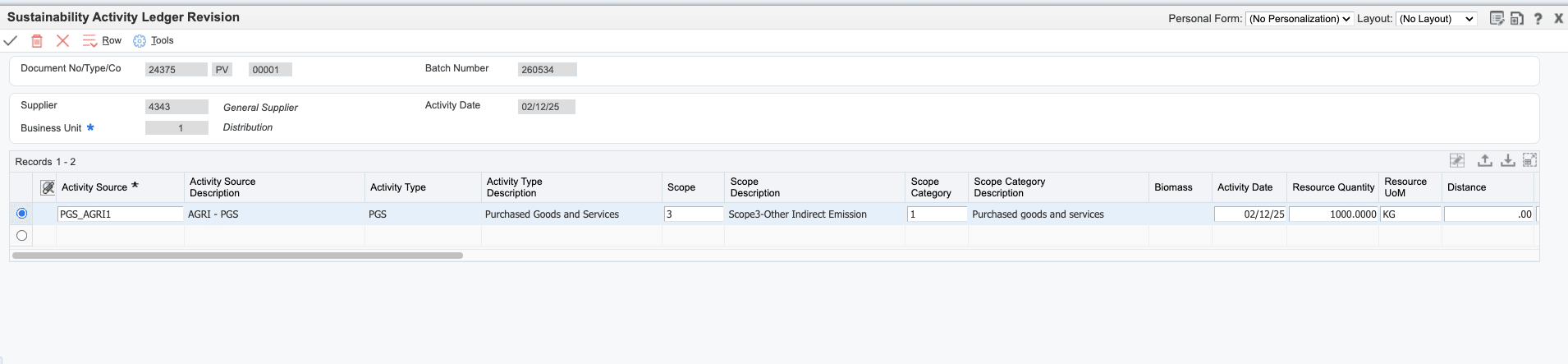

  5. Cliquez sur OK pour enregistrer vos modifications. Le système crée un enregistrement correspondant dans le livre des activités de durabilité comme indiqué ci-dessous :
    Ecran Révision du grand livre des activités de développement durables
