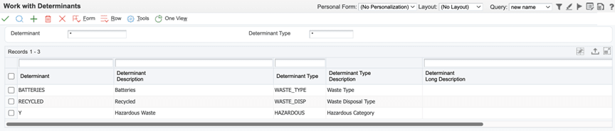

Créez des déterminants pour suivre les types de déchets (piles dangereuses, par exemple) :
  1. Connectez-vous au client Web EnterpriseOne.
  2. Dans les menus EnterpriseOne, sélectionnez Configuration du cadre de durabilité (G20S41), puis Déterminants (P20S05).
  3. Dans le panneau Utiliser les déterminants, cliquez sur Ajouter pour ouvrir le panneau Révision des déterminants (W20S05C).
  4. Pour chaque ligne, saisissez des valeurs dans les champs suivants pour la colonne correspondante :
    Champ Valeur
    Déterminant BATTERIES
    Description du déterminant Batteries
    Type de déterminant WASTE_TYPE
    Déterminant RECYCLED
    Description du déterminant Recycled
    Type de déterminant WASTE_DISP
    Déterminant Y
    Description du déterminant Hazardous Waste
    Type de déterminant HAZARDOUS
  5. Pour enregistrer les déterminants, cliquez sur OK.
  6. Description de l'image-échantillon-1.png ci-après
    Formulaire Accès aux déterminants

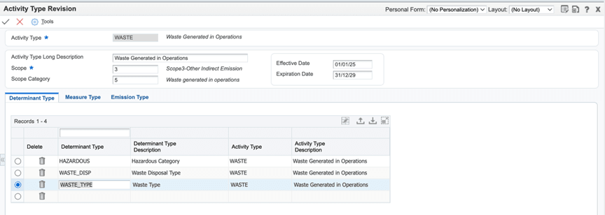

    • Dans l'onglet Determinant Types, créez trois lignes, une pour chaque type de déterminant : WASTE_TYPE, WASTE_DISP et HAZARDOUS.
    • Description de l'image-échantillon-1.png ci-après
      Onglet Type de déterminant

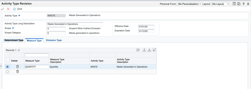

    • Entrez le type de mesure QUANTITY dans le champ Type de mesure de la grille de détails de l'onglet Type de mesure.
      Onglet Type de mesure

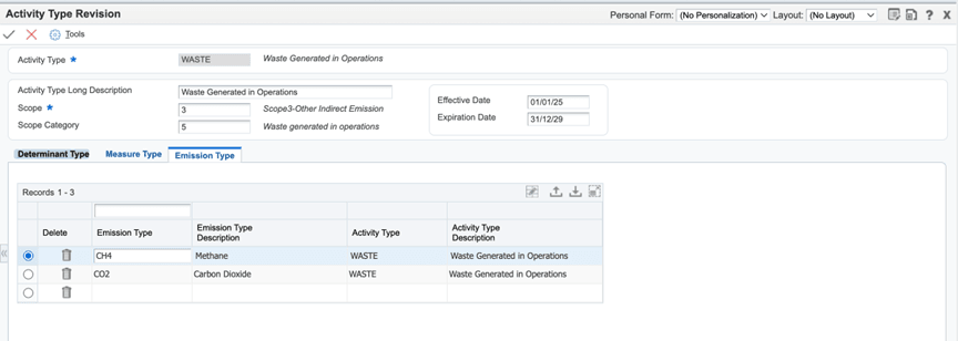

    • (Facultatif) Entrez les types d'émission pour le type d'activité Déchets dans le champ Type d'émission de l'onglet Types d'émission : CH4, CO2.
      Onglet Type d'émission

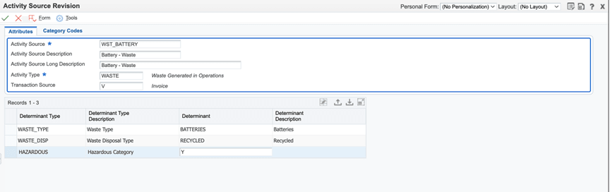

Pour représenter de manière unique la source des déchets générés dans les activités opérationnelles et ses caractéristiques pertinentes, permettant ainsi une sélection précise des facteurs d'émission, nous désignerons WST_BATTERY comme source d'activité.
  1. Dans les menus EnterpriseOne, sélectionnez Configuration du cadre de durabilité (G20S41), puis Source d'activité (P20S07).
  2. Dans le panneau Utiliser les types d'activité, cliquez sur Ajouter pour ouvrir le panneau Révision de la source d'activité (W20S07C).
  3. Entrez les valeurs suivantes :
    • Source de l'activité : WST_BATTERY
    • Description de la source d'activité : Battery - Waste
    • Type d'activité : WASTE
    • Origine du mouvement : V (pour indiquer l'origine du bordereau ou de la facture)
    • Déterminant : BATTERIES, RECYCLED et Y (dans les trois lignes)
  4. Cliquez sur OK pour enregistrer les modifications.
  5. Description de l'image-échantillon-1.png ci-après
    Ecran Révision de la source activité

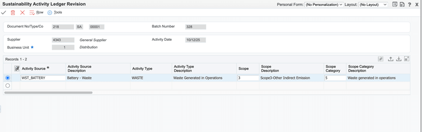

  1. Dans les menus EnterpriseOne, sélectionnez Traitement du cadre de durabilité (G20S10), puis Livre d'activités de durabilité (P20S11).
  2. Dans le formulaire Livre des activités de durabilité, cliquez sur Ajouter pour ouvrir le formulaire Révision du livre des activités de durabilité.
  3. Entrez les valeurs suivantes dans les sections d'en-tête et de détail :
    • Fournisseur : 4343
    • Unité opérationnelle : 1
    • Date de l'activité : System Date
    • Quantité de Ressources : 500
    • Ressource UoM : EA
    • Montant de la transaction : 2000
    • Remarque : December-Waste
  4. Cliquez sur OK pour enregistrer l'enregistrement.
    Ecran Révision du grand livre des activités de développement durables
