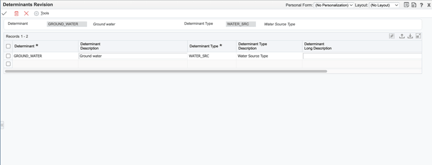

1 : Configurer des déterminants
  1. Connectez-vous au client Web EnterpriseOne.
  2. Dans les menus EnterpriseOne, sélectionnez Configuration du cadre de durabilité (G20S41), puis Déterminants (P20S05).
  3. Dans le panneau Utiliser les déterminants, cliquez sur Ajouter pour ouvrir le panneau Révision des déterminants (W20S05C).
  4. Entrez des valeurs dans les champs suivants pour la colonne correspondante :
    • Déterminant GROUND_WATER
    • Description : Ground Water
    • Type de déterminant : WATER_SRC
  5. Pour enregistrer le déterminant, cliquez sur OK.
    Description de l'image-échantillon-1.png ci-après
    Formulaire Révision des déterminants

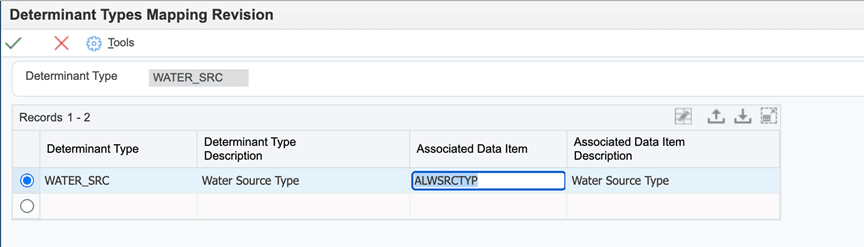

2 : Mapper le type de déterminant
Pour stocker des déterminants dans la table du livre des activités, mappez les types de déterminant sur les colonnes correspondantes.
  1. Dans les menus EnterpriseOne, sélectionnez Configuration du cadre de durabilité (G20S41), puis Mappage des types déterminants (P20S09).
  2. Dans l'écran Accès au mappage des types de déterminant, cliquez sur Ajouter pour ouvrir l'écran Révision du mappage des types de déterminant (W20S09B).
  3. Entrez les mappages suivants pour le type de déterminant :
    • Elément de données associé : ALWSRCTYP
  4. Pour sauvegarder l'enregistrement, cliquez sur OK.
  5. Description de l'image-échantillon-1.png ci-après
    Ecran Révision de mappage types déterminant

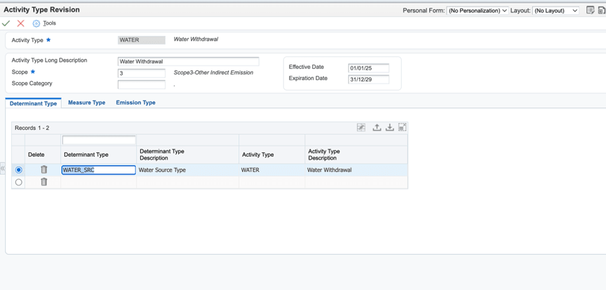

3 : Définir un type d'activité pour le retrait d'eau
  1. Dans les menus EnterpriseOne, sélectionnez Configuration du cadre de durabilité (G20S41), puis Types d'activité (P20S01).
  2. Dans le formulaire Utiliser les types d'activité, cliquez sur Ajouter pour ouvrir le formulaire Révision des types d'activité (W20S01D).
  3. Entrez les valeurs suivantes :
    • Type d'activité : WATER
    • Description longue type activité : Water Withdrawal
    • Portée : NA
    • Dans l'onglet Types de déterminant, entrez WATER_SRC dans la colonne Type de déterminant.
    Onglet Type de déterminant du panneau Révision du type d'activité
  4. Entrez le type de mesure QUANTITY dans le champ Type de mesure de l'onglet Type de mesure.
    Onglet Type de mesure du panneau Révision du type d'activité
  6. Pour sauvegarder l'enregistrement, cliquez sur OK.

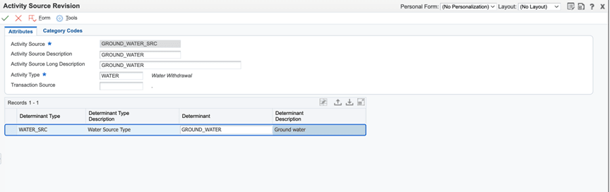

4 : Définir une source d'activité
Pour représenter de manière unique la source d'eau prélevée en tant qu'eau souterraine, configurez GROUND_WATER_SRC en tant que source d'activité dans le système.
  1. Dans les menus EnterpriseOne, sélectionnez Configuration du cadre de durabilité (G20S41), puis Source d'activité (P20S07).
  2. Dans le formulaire Utiliser la source d'activité, cliquez sur Ajouter pour ouvrir le formulaire Révision de la source d'activité (W20S07C).
    • Source de l'activité : GROUND_WATER_SRC
    • Description de la source d'activité : Ground Water
  4. Cliquez sur OK pour enregistrer les modifications.
    Ecran Révision de la source activité

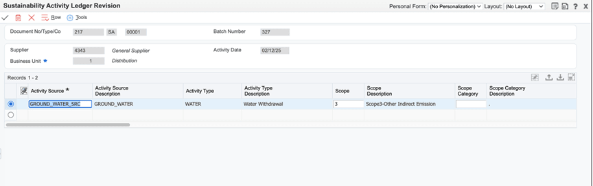

Entrer un enregistrement d'activité de durabilité dans le livre des activités de durabilité (P20S11)
  1. Dans les menus EnterpriseOne, sélectionnez Traitement du cadre de durabilité (G20S10), puis Livre d'activités de durabilité (P20S11).
  2. Dans le formulaire Livre des activités de durabilité, cliquez sur Ajouter pour ouvrir le formulaire Révision du livre des activités de durabilité.
  3. Entrez les valeurs suivantes dans les sections d'en-tête et de détail :
    • Fournisseur : 4343
    • Unité opérationnelle : 1
    • Date de l'activité : System Date
    • Quantité de Ressources : 500
    • Ressource UoM : GA
    • Dates : 1/12/2025 – 31/12/2025
    • Remarque : December-Ground Water
    Ecran Révision du grand livre des activités de développement durables
