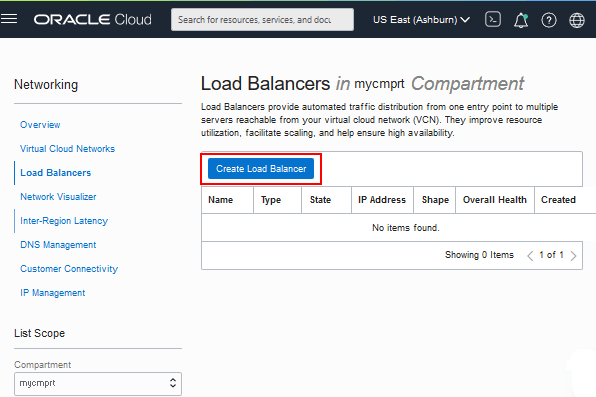

- Connectez-vous à Oracle Cloud Infrastructure et sélectionnez Fonctions de réseau, puis Equilibreurs de charge dans le menu (
) en haut à gauche de la fenêtre. - Sélectionnez un compartiment.
- Cliquez sur Créer un équilibre de charge.

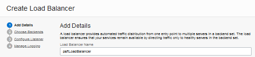

Description de l'image (create_load_balancer_type.png) - Entrez un nom descriptif. Notez le nom que vous saisissez pour l'utiliser dans Cloud Manager.

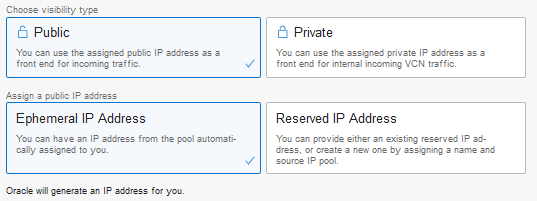

Description de cette illustration (create_ldbal_name.png) - Sélectionnez un type de visibilité.
- Cliquez sur Public pour que l'équilibreur de charge utilise une adresse IP publique, ouverte sur Internet, pour le trafic entrant.
- Cliquez sur Privé si vous souhaitez utiliser une adresse IP privée pour le trafic VCN entrant interne.
Description de l'image (create_ldbal_pub_priv.png) - Si vous sélectionnez une adresse IP publique, choisissez l'une des options suivantes :
- Sélectionnez Adresse IP éphémère pour générer une adresse IP pour l'équilibreur de charge.
- Sélectionnez Adresse IP réservée pour créer une adresse IP réservée ou sélectionnez une adresse IP réservée.

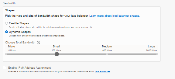

- Sélectionnez une forme parmi les options suivantes :
- Sélectionnez Formes flexibles et indiquez la bande passante minimale et maximale souhaitée.
- Sélectionnez Formes dynamiques et choisissez l'une des tailles de forme prédéfinies disponibles.

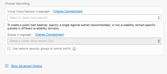

Description de l'image (create_ldbal_shape.png) - Choisissez un compartiment, puis sélectionnez un VCN et un sous-réseau existants.
Description de cette illustration (create_ldbal_networking.png) - (Facultatif) Sélectionnez l'option Utiliser les groupes de sécurité réseau pour contrôler le trafic, puis sélectionnez des groupes de sécurité réseau existants.

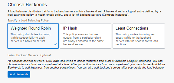

- Sélectionnez l'une de ces stratégies d'équilibrage de charge pour déterminer la façon dont le trafic est distribué entre les serveurs back-end.
- Tour d'axe pondéré : répartit le trafic entrant selon un ordre séquentiel sur chaque serveur de l'ensemble de back-ends. Il s'agit de la stratégie recommandée.
- Hachage IP : dirige toujours les demandes d'un client particulier vers le même serveur back-end.
- Nombre minimal de connexions : achemine le trafic de demande entrante vers le serveur back-end avec le moins de connexions actives possible.
Description de cette illustration (create_ldbal_policy.png) - Ne sélectionnez pas de serveurs back-end à ce stade. Vous allez sélectionner les serveurs back-end dans Cloud Manager.

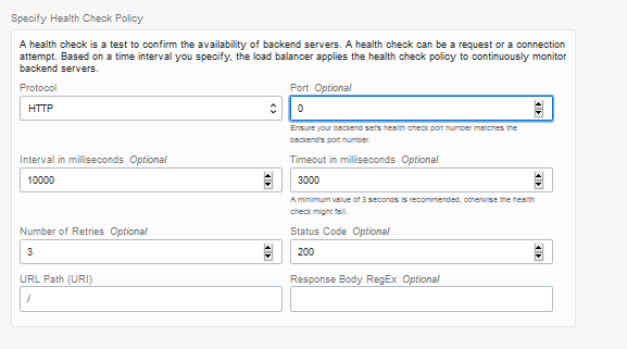

- Sélectionnez une stratégie de vérification de l'état. Acceptez les valeurs par défaut ou modifiez-les selon vos préférences.
- Protocole
- Port — Entrez 0 (zéro) pour prendre en charge plusieurs ports de domaine de serveur Web.
- Intervalle en millisecondes (facultatif)
- Délai d'expiration en millisecondes (facultatif)
- Nombre de nouvelles tentatives (facultatif)
- Code de statut (facultatif) : si vous définissez un équilibreur de charge pour un noeud ELK avec Kibana, entrez 400 pour le code de statut.
- Chemin d'URL (URI)
- Corps de réponse RegEx (facultatif)

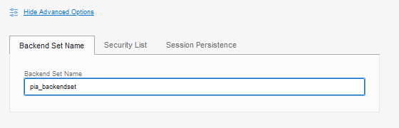

Description de l'image (create_ldbal_healthcheck.png) - Sélectionnez le lien Afficher les paramètres avancés et entrez un nom descriptif pour l'ensemble de back-ends, tel que pia_backendset.

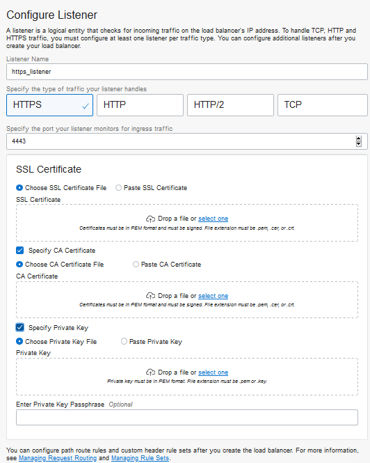

- Pour configurer le processus d'écoute, entrez un nom. Notez le nom que vous saisissez pour l'utiliser dans Cloud Manager.
- Sélectionnez l'un des types de trafic gérés par le processus d'écoute :
- HTTPS
- HTTP
- HTTP/2
- TCP
Description de l'image (create_ldbal_listener.png) - Si vous sélectionnez HTTPS, HTTP/2 ou TCP, fournissez un certificat SSL, un certificat d'autorité de certification (CA) et une clé privée. Recherchez le fichier sur votre ordinateur ou copiez-collez le contenu.
Reportez-vous à Certificats SSL pour les équilibreurs de charge dans la documentation Oracle Cloud Infrastructure.
L'activation de SSL est recommandée. Si vous n'ajoutez pas le certificat à ce stade, vous pouvez l'ajouter au processus d'écoute après avoir créé l'équilibreur de charge, comme indiqué dans la section suivante.
Description de l'image (create_ldbal_sslcert.png) - Entrez un port que le processus d'écoute doit surveiller pour le trafic entrant.
- Fournissez les informations relatives au jeu de transport, puis cliquez sur Suivant.

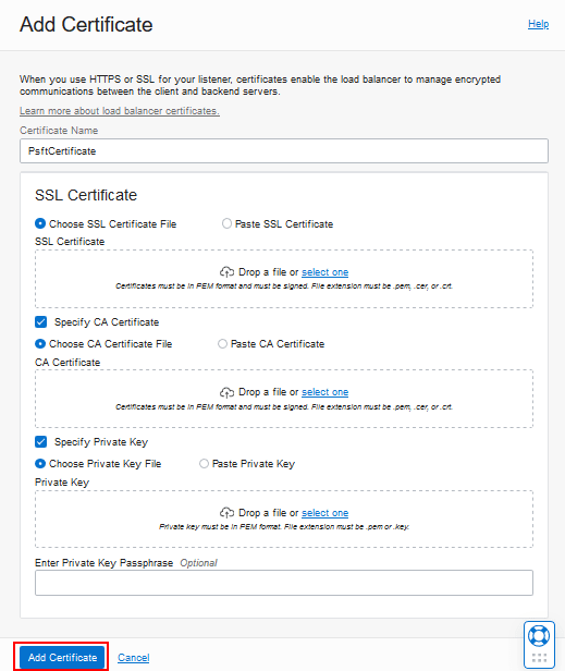

Vous pouvez ajouter un certificat SSL une fois l'équilibreur de charge créé. Ajoutez le certificat avant de configurer l'environnement dans Cloud Manager.
- Si nécessaire, connectez-vous à Oracle Cloud Infrastructure, puis sélectionnez Fonctions de réseau, puis Equilibreurs de charge dans le menu en haut à gauche de la fenêtre.
- Localisez l'équilibreur de charge et sélectionnez View Details dans le menu Actions.
- Sur la page de détails de l'équilibreur de charge, sélectionnez Certificates dans les liens Resources à gauche.
- Cliquez sur Ajouter un certificat.
- Entrez le nom du certificat.
Description de cette illustration (addcert_existing_ldbal.png) - Fournissez un certificat SSL, un certificat d'autorité de certification (CA) et une clé privée. Recherchez le fichier sur votre ordinateur ou copiez-collez le contenu.

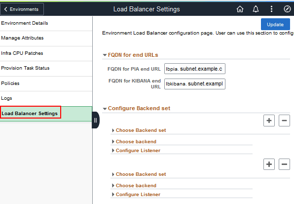

Connectez-vous à Cloud Manager pour configurer un environnement PeopleSoft afin d'utiliser l'équilibreur de charge. Vous effectuez la configuration sur la page Paramètres de l'équilibreur de charge de l'environnement.
Reportez-vous à la section Configuration des paramètres d'équilibreur de charge dans la documentation PeopleSoft Cloud Manager pour obtenir des instructions complètes sur la configuration de l'environnement PeopleSoft. Sélectionnez la page PeopleSoft Cloud Manager dans Oracle Help Center.
