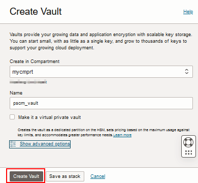

Etape 1 : création du coffre
- Sur la page d'accueil de la console Oracle Cloud Infrastructure, cliquez sur l'icône de menu (
), sélectionnez Identité et sécurité, puis Coffre. - Cliquez sur Créer un coffre.
Description de l'image (create_vault_page.png) - Sélectionnez le compartiment pour le coffre.
Remarques :
Le coffre, la clé de cryptage et les clés secrètes peuvent se trouver dans différents compartiments d'une même location. Elles ne doivent pas nécessairement se trouver dans le même compartiment que l'instance Cloud Manager ou l'environnement provisionné. - Entrez un nom.

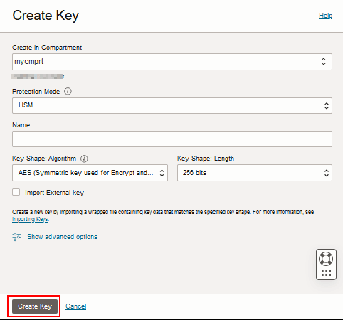

Etape 2 : création de la clé de chiffrement
- Sur la page Identité et sécurité > Coffres, sélectionnez le nom du coffre que vous avez créé ou sélectionnez Afficher les détails du coffre dans le menu d'actions.
- Sur la page Détails du coffre, sélectionnez Clés de cryptage maître dans la liste Ressources.
- Cliquez sur Create Key (Créer une clé).
Description de l'image (create_vault_key_page.png) - Sélectionnez le compartiment de la clé de cryptage.
- Sélectionnez le Mode de protection.
- HSM : crée une clé stockée et traitée sur un module d'accès matériel.
- Logiciel — Créer une clé stockée et traitée sur un serveur.
- Entrez un nom.
- Choisissez un algorithme de clé de cryptage dans la liste déroulante.
- AES — Advanced Encryption Standard
- RSA — Rivest-Shamir-Adleman
- ECDSA — Algorithme de signature numérique à courbe elliptique
- Sélectionnez 128, 192 ou 256 bits pour la longueur de la clé de chiffrement.
Pour plus d'informations sur les options de cette page, reportez-vous à Création d'une clé de cryptage maître dans la documentation Oracle Cloud Infrastructure.

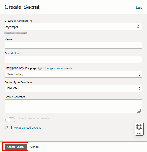

Etape 3 : création de clés secrètes
- Sur la page Détails du coffre, sélectionnez Clés secrètes dans la liste Ressources à gauche.
- Cliquez sur le bouton Créer une clé secrète.
Description de l'image (create_secret_page.png) - Sélectionnez un compartiment pour la clé secrète.
- Entrez un nom et une description.
Conseil :
Le nom que vous saisissez peut être sélectionné lorsque vous installez la pile Resource Manager pour Cloud Manager ou lorsque vous provisionnez des environnements dans Cloud Manager. Utilisez un nom descriptif pour faciliter la sélection de la clé secrète souhaitée. - Sélectionner une clé de cryptage.
La clé doit appartenir au même coffre. La clé doit également être une clé symétrique. Vous ne pouvez pas crypter les clés secrètes de coffre avec des clés asymétriques.
- Choisissez Texte brut ou Base-64 dans la liste déroulante Modèle de type de clé secrète.
- Entrez le mot de passe dans le champ Contenu de la clé secrète. Le tableau suivant répertorie les mots de passe requis pour déployer la pile Resource Manager pour Cloud Manager.

Vous n'êtes pas tenu de fournir l'ID utilisateur et le mot de passe My Oracle Support lorsque vous installez la pile Resource Manager. Si vous choisissez de le fournir au cours de l'installation, vous devez utiliser une clé secrète de coffre. Sinon, vous pouvez indiquer les informations d'identification une fois l'installation terminée, sur la page Paramètres du gestionnaire cloud.
- (Facultatif) Sélectionnez la conversion Afficher la base 64 pour afficher le mot de passe dans la base 64.
Vous pouvez fournir le contenu de clé secrète en texte brut lorsque vous utilisez la console pour créer une clé secrète de coffre ou une version de clé secrète de coffre, mais le contenu de clé secrète doit être encodé en base64 avant d'être envoyé au service. La console encode automatiquement le contenu de clé secrète en texte brut.
- Cliquez sur Créer une clé secrète.
- Répétez les étapes 2 à 9 pour chaque mot de passe.
