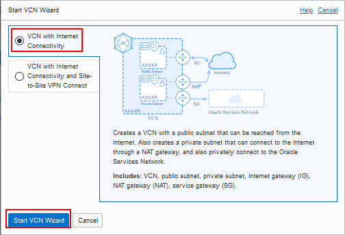

Vous pouvez également démarrer l'assistant VCN en cliquant sur la mosaïque Configurer un réseau à l'aide d'un assistant sur la page d'accueil Oracle Cloud Infrastructure. Dans ce cas, ignorez les deux étapes suivantes. - Cliquez sur Démarrer l'assistant VCN.
- Sélectionnez VCN avec connectivité Internet (sélection par défaut).

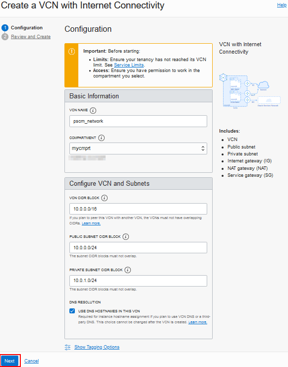

Description de l'image (create_vcn_wizard_start.png) - Dans la page Créer un VCN avec connectivité Internet, entrez le nom du VCN.
- Sélectionnez le compartiment dans lequel vous voulez travailler dans la liste déroulante, puis cliquez sur Suivant.
Dans cet exemple, le nom est pscm_network et le compartiment est mycmprt.

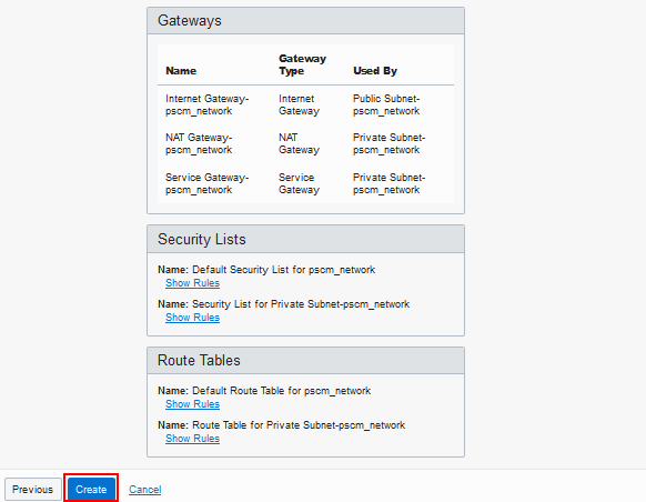

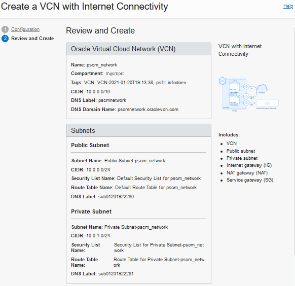

Description de cette illustration (create_vcn_wizard_intnetconn_page.png) - Vérifiez les ressources réseau, puis cliquez sur Créer.
Description de l'image (create_vcn_wizard_review_top.png)

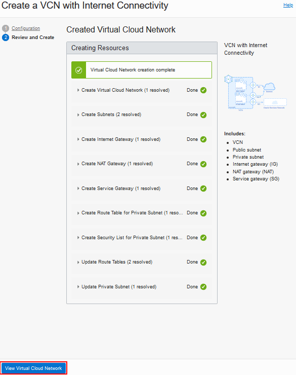

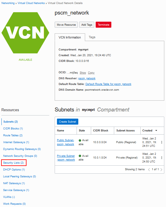

Description de l'image (create_vcn_wizard_review_bottom.png) - Une fois le processus terminé, cliquez sur Visualiser le réseau cloud virtuel pour accéder à la page de détails du réseau cloud virtuel.
Description de l'image (create_vcn_wizard_complete.png) - Mettez à jour les listes de sécurité pour autoriser tous les ports nécessaires.
Etape 2 : Modifier une liste de sécurité
Cette section fournit un exemple de modification du sous-réseau public créé à l'étape précédente pour ajouter une liste de sécurité qui autorise l'accès entre l'instance Cloud Manager et l'instance de serveur de fichiers. Le sous-réseau dans lequel Cloud Manager et le système de fichiers File Storage Service sont créés doit autoriser l'entrée de quatre ports TCP (111, 2048, 2049 et 2050) et de deux ports UDP (111 et 2048). Pour plus de simplicité, la source dans les règles entrantes avec conservation de statut peut être le CIDR de l'ensemble du VCN.

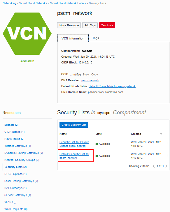

- Sur la page Détails du réseau cloud virtuel, sélectionnez Listes de sécurité sous Ressources à gauche.
Description de l'image (vcn_details_select_sec_lists.png) - Sélectionnez la liste des valeurs par défaut.

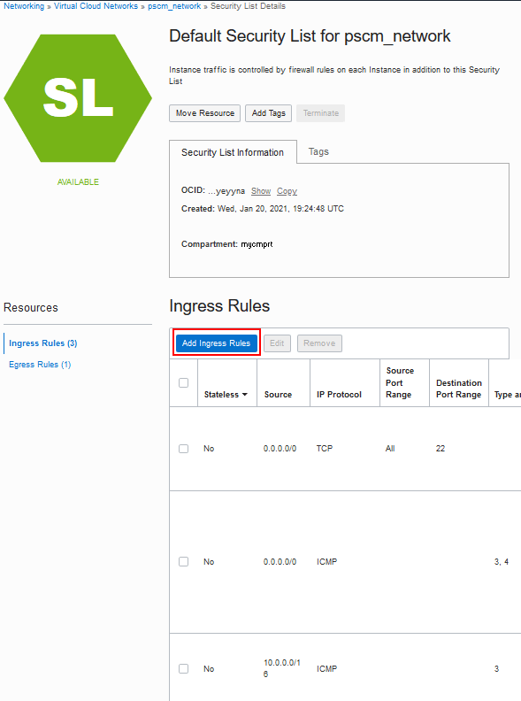

Description de l'image (vcn_details_def_sec_list.png) - Sur la page de détails Liste de sécurité, cliquez sur Ajouter une règle entrante.
Description de cette illustration (sec_list_add_ingress_rule.png) - Sélectionnez le CIDR de type de source.
- Entrez 10.0.0.0/16 pour le CIDR source. Il s'agit du même CIDR pour le VCN.
- Sélectionnez le protocole TCP comme protocole IP.
- Saisissez 111 comme plage de ports de destination.
Description de l'image (add_ingress_rules_dialog_box.png) - Cliquez sur +Another Règle entrante.
Répétez les étapes 4 à 7 pour les ports TCP 2048, 2049 et 2050, et les ports UDP 111 et 2048. Ajoutez les autres ports dont vous avez besoin.
Une fois toutes les règles de sécurité ajoutées, cliquez sur Ajouter des règles entrantes.
