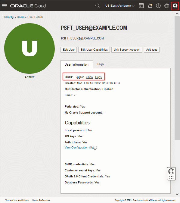

Connectez-vous à Oracle Cloud Infrastructure, puis sélectionnez Identité et sécurité > Utilisateurs dans le menu (
) en haut à gauche de la fenêtre.
- Localisez votre compte utilisateur et sélectionnez Afficher les détails de l'utilisateur dans le menu Actions.
Vous pouvez également cliquer sur l'icône utilisateur en haut de la page, comme illustré dans l'illustration suivante, et sélectionner votre nom utilisateur.
- Dans la page User Details (Détails de l'utilisateur), copiez l'OCID utilisateur.
Description de l'image (oci_user_details.png) - Sélectionnez Gouvernance et administration, puis Détails de location dans le menu en haut à gauche de la fenêtre Oracle Cloud Infrastructure.

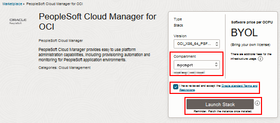

- Sur la page Marketplace, localisez et cliquez sur la mosaïque PeopleSoft Cloud Manager.
- Sur la page de présentation de la pile PeopleSoft Cloud Manager, sélectionnez le compartiment dans lequel installer l'instance.
- Examinez les conditions Oracle, puis sélectionnez l'option indiquant que vous avez vérifié et compris les conditions.

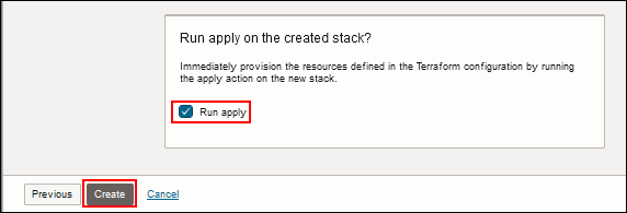

- Cliquez sur Lancer une pile.

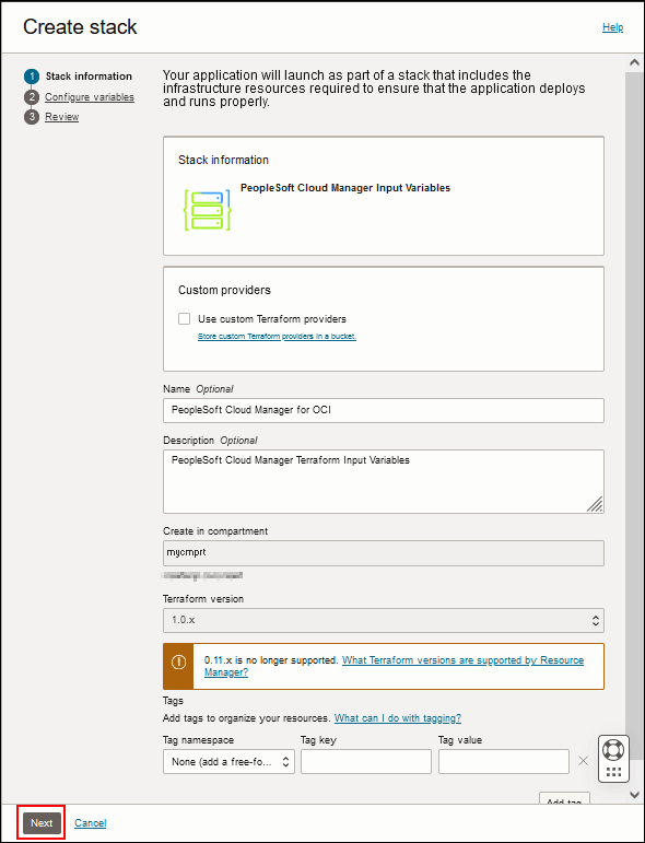

Description de cette illustration (obtain_stack_launchstack.png) - Dans la page Create stack, Stack Information, entrez un nom et une description de pile si vous le souhaitez, ou acceptez les valeurs par défaut.
Description de cette illustration (create_stack_page_stack_information.png) - (Facultatif) Sélectionnez les balises à appliquer à la pile.
- Fournissez les informations relatives au jeu de transport, puis cliquez sur Suivant.
- Passez aux étapes de la section Enter Cloud Manager Instance Values.

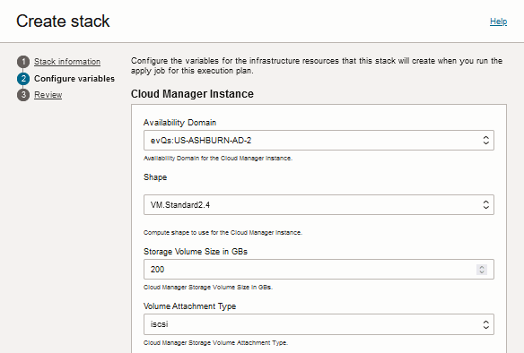

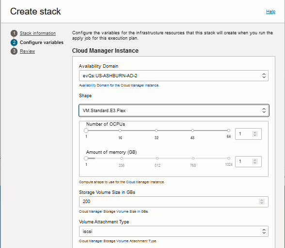

- Dans la section Instance de Cloud Manager, sélectionnez le domaine de disponibilité dans lequel créer l'instance de Cloud Manager dans la liste déroulante.
- Sélectionnez une forme avec au moins 1 OCPU et 14 Go de mémoire ou plus pour l'instance Cloud Manager dans la liste déroulante Forme.
L'exemple suivant présente VM.Standard2.4 (4 OCPU, 60 Go de RAM).
Remarques :
N'oubliez pas de vérifier que les ressources requises sont disponibles dans votre location et votre domaine de disponibilité.Description de l'image (create_stack_page_config_vars_top.png) - Si vous sélectionnez une forme flexible, vous devez également indiquer le nombre d'OCPU et de mémoire en Go.
Sélectionnez un AMD (VM.Standard.E3). Flex ou VM.Standard.E4. Flex) ou forme flexible Intel (VM.Optimized3. Flex). Reportez-vous aux informations sur les formes flexibles dans Formes de calcul dans la documentation Oracle Cloud Infrastructure.
Description de l'image (create_stack_page_config_top_flex_shape.png) - Sélectionnez la taille du volume de stockage en Go pour le volume de blocs secondaire de l'instance Cloud Manager.
Dans les exemples précédents, la taille du volume de stockage est de 200 Go.
- Sélectionnez iscsi ou paravirtualisé dans la liste déroulante des types d'association de volume.
Les types d'attachement iSCSI et paravirtualisé sont des options permettant d'attacher un volume de blocs à une instance de machine virtuelle, et ont une incidence sur l'utilisation et les performances. Pour plus d'informations, reportez-vous à Types d'attachement de volume dans la documentation Oracle Cloud Infrastructure.

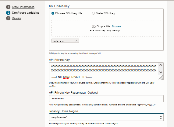

- Sélectionnez l'option Choose SSH Key File (Choisir un fichier de clé SSH) et recherchez le fichier.
Vous pouvez également sélectionner l'option Coller la clé SSH et coller le texte dans le champ.
Reportez-vous à la section Générer des clés SSH dans le tutoriel Préparation à l'installation de Cloud Manager.
- Entrez le contenu de la clé privée d'API.
Reportez-vous au tutoriel Générer des clés de signature d'API pour PeopleSoft Cloud Manager.
- Entrez la phrase de passe de la clé privée d'API, si vous en avez créé une.
Saisissez une phrase de passe contenant des caractères alphanumériques et les caractères spéciaux suivants : tilde (~), signe AT (@), signe dièse (#), signe de pourcentage (%), caret (^), astérisque (*), trait d'union (-), trait de soulignement (_), signe égal (=), signe plus (+), crochet carré gauche ([), accolade gauche ({), crochet carré droit (]), accolade droite (}), deux points ( :), point (.), virgule (,), point d'interrogation ( ?), barre oblique (/).
- Sélectionnez la région d'origine de votre location dans la liste déroulante. Dans cet exemple, la région d'origine de la location est us-phoenix-1.

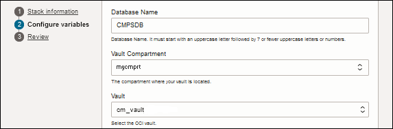

Description de cette illustration (create_stack_page_config_vars_middle.png) - Entrez un nom de base de données ou acceptez le Nom par défaut, CMPSDB.
Assurez-vous que le nom commence par une lettre majuscule suivie d'au moins 7 lettres majuscules ou chiffres.

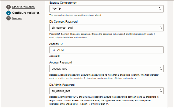

- Sélectionnez le compartiment dans lequel se trouve le coffre Oracle Cloud Infrastructure contenant les clés secrètes de mot de passe.
Reportez-vous au tutoriel Créer des ressources Vault pour la gestion des mots de passe pour PeopleSoft Cloud Manager.
- Sélectionnez le coffre
Description de l'image (create_stack_config_vars_dbname_vault.png) - Sélectionnez le compartiment dans lequel les clés secrètes de coffre sont stockées.
- Saisissez le code d'accès ou acceptez la valeur par défaut.

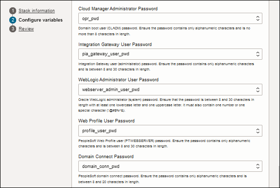

- Sélectionnez la clé secrète de coffre créée pour chaque mot de passe.
- Mot de passe de connexion de base de données
- Mot de passe d'accès
- Mot de passe administrateur de la base de données
- Mot de passe de l'administrateur Cloud Manager
- Mot de passe utilisateur Integration Gateway
- WebLogicMot de passe utilisateur de l'administrateur
- Mot de passe utilisateur du profil Web
- Mot de passe de connexion au domaine
Description de l'image (create_stack_config_vars_secrets1.png)

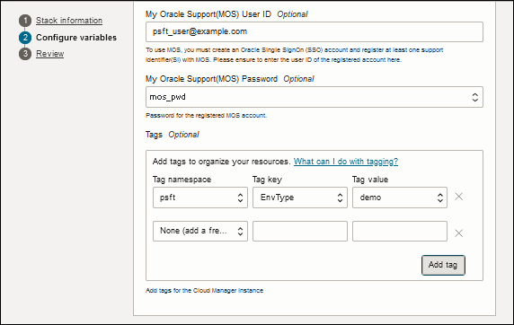

Description de l'image (create_stack_config_vars_secrets2.png) - (Facultatif) Entrez l'ID utilisateur et le mot de passe d'un compte My Oracle Support enregistré.
Si vous ne fournissez pas les informations ici, vous pouvez les saisir une fois l'installation terminée, sur la page Paramètres du gestionnaire de cloud.
- (Facultatif) Sélectionnez les informations suivantes dans les listes déroulantes sous Balises pour appliquer une balise définie à l'instance Cloud Manager :
- Espace de noms de balise
- Clé de balise
- Value
Les listes affichent les espaces de noms de balise, les clés de balise et les valeurs disponibles dans votre location.
- Pour appliquer une balise à format libre, entrez un nom dans le champ Clé de balise et une valeur.
- Cliquez sur Ajouter une balise pour ajouter d'autres balises ou sur X pour enlever une balise.
Description de cette illustration (create_stack_config_vars_secrets3.png) - Si vous souhaitez configurer un nouveau VCN, passez à la section suivante, Saisir des valeurs pour un nouveau réseau cloud virtuel.

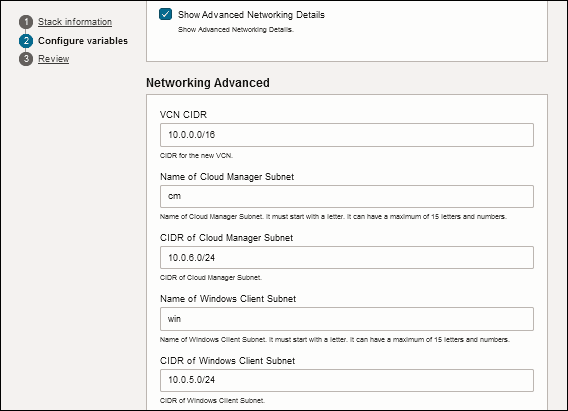

Etape 4 : saisie de valeurs pour un nouveau réseau cloud virtuel
Utilisez ces instructions si vous souhaitez configurer un nouveau VCN pour Cloud Manager. Si vous souhaitez sélectionner un VCN existant, ignorez cette section et passez à la section suivante, Saisir des valeurs pour un réseau cloud virtuel existant.
Pour configurer la pile Cloud Manager afin de créer un VCN, procédez comme suit :

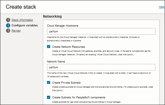

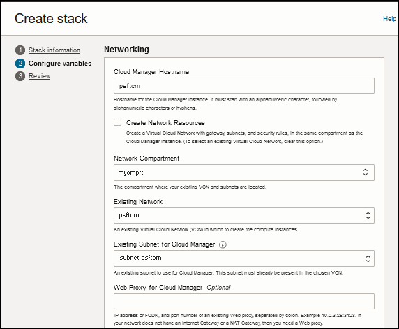

- Dans la section Mise en réseau, entrez un nom d'hôte pour l'instance Cloud Manager.
Ce nom sera utilisé dans le cadre de l'URL que vous utilisez pour accéder à Cloud Manager dans un navigateur. Le nom doit commencer par un caractère alphanumérique, suivi de caractères alphanumériques ou de traits d'union.
- Sélectionnez Créer des ressources réseau.
Le VCN inclut des passerelles, des sous-réseaux et des règles de sécurité, dans le même compartiment que l'instance Cloud Manager. Les éléments exacts inclus dépendent des autres sélections que vous effectuez dans la section Networking.
Description de l'image (create_stack_new_vcn.png) - Entrez le nom du nouveau VCN.
Ce nom doit commencer par une lettre. Il peut contenir un maximum de 15 lettres et chiffres.
- Sélectionnez Créer des sous-réseaux privés pour que l'instance Cloud Manager et les composants des environnements provisionnés résident dans des sous-réseaux privés.
Si vous souhaitez utiliser des sous-réseaux publics, désélectionnez cette option. Cela ne s'applique pas au sous-réseau du bastion, si vous en créez un, qui est toujours public.

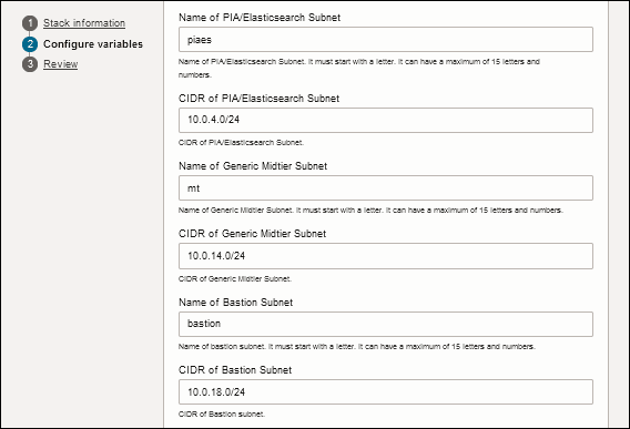

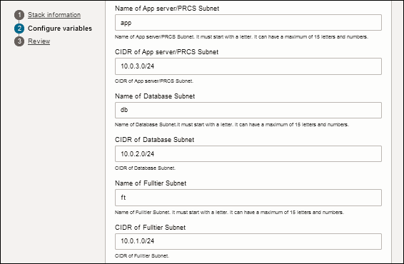

Nom du sous-réseau Utilisation application PeopleSoft serveur d'applications et noeuds Process Scheduler
cm Instance Cloud Manager et serveur de fichiers File Storage Service
base de données Instances de base de données
pi Instances de niveau supérieur PUM

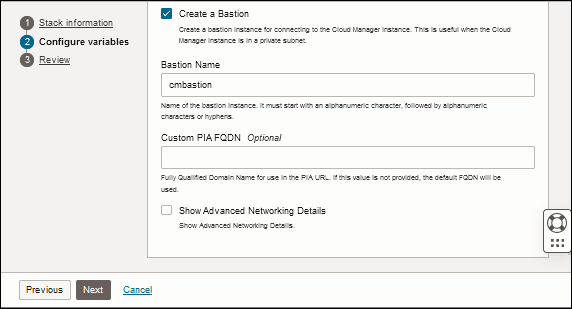

bastion Hôte bastion qui fournit une connectivité externe pour SSH, HTTP, etc., lorsque la connexion Internet externe est bloquée.
mt Sous-réseau générique pour les instances de niveau intermédiaire, y compris le serveur d'applications, Process Scheduler, PIA et la pile Search. Il s'agit d'une alternative à l'utilisation des sous-réseaux piaes et app.
les yeux Instances de pile PIA et Search (OpenSearch et OpenSearch Dashboards, ou Elasticsearch et Kibana)
win clients Windows
Si vous souhaitez uniquement créer un sous-réseau pour l'instance Cloud Manager, désélectionnez l'option Créer des sous-réseaux pour les composants PeopleSoft.
Remarques :
Si vous ne sélectionnez pas cette option, le réseau inclut un sous-réseau unique appelé cm. La règle de sécurité de sous-réseau cm autorise l'accès à tous les ports du sous-réseau. - Sélectionnez Créer un bastion pour créer une instance de bastion à utiliser pour la connexion à l'instance Cloud Manager.
Sélectionnez cette option si l'instance Cloud Manager réside dans un sous-réseau privé. L'adresse IP d'un sous-réseau privé n'est pas accessible directement à partir d'Internet. Dans ce cas, vous pouvez configurer un bastion pour activer l'accès SSH à l'instance Cloud Manager et le transfert de port SSH pour vous connecter au serveur Web Cloud Manager (PIA). Le bastion sera créé dans le nouveau VCN.
Voir la documentation Oracle Cloud Infrastructure pour le service Bastion.
Remarques :
Si vous créez un VCN avec des sous-réseaux publics et que vous ne créez pas de bastion, les sous-réseaux publics incluent par défaut l'accès Internet pour les ports HTTP et HTTPS PIA.Remarques :
Ne créez pas de bastion si vous utilisez un compte Government Cloud. Le service Bastion n'est pas disponible.Description de l'image (create_stack_create_bastion.png) - Si vous sélectionnez Créer un bastion, entrez un nom ou acceptez la mention par défaut.
Le nom du bastion doit commencer par un caractère alphanumérique, suivi de caractères alphanumériques ou de traits d'union
- (Facultatif) Pour Nom de domaine qualifié complet personnalisé PIA, entrez un nom de domaine qualifié complet personnalisé pour l'URL utilisée pour accéder à Cloud Manager PIA dans un navigateur. Le format hostname.example.com est utilisé.
Si vous n'entrez pas de nom de domaine qualifié complet PIA personnalisé, le nom de domaine par défaut est basé sur les noms de sous-réseau et de VCN au format suivant : <hostname>.<subnet label>.<vcn label>.oraclevcn.com
Par exemple, vous pouvez affecter un nom de domaine qualifié complet PIA personnalisé si vous avez acheté ou obtenu un nom DNS (Domain Name System) et que vous souhaitez mettre en correspondance l'adresse IP du gestionnaire cloud avec ce nom DNS. Si vous affectez un nom de domaine qualifié complet PIA personnalisé, il configure également un domaine d'authentification correspondant pour Cloud Manager PIA.
Remarques :
Si vous affectez un nom de domaine qualifié complet PIA personnalisé lors de l'installation d'une instance Cloud Manager, vous devez effectuer une étape supplémentaire si vous choisissez d'effectuer une sauvegarde et une restauration de cette instance Cloud Manager. Accédez à l'instance Cloud Manager avec SSH en tant qu'utilisateur opc, comme décrit dans le tutoriel Connexion à l'instance Cloud Manager. Ouvrez le fichier /etc/oci-hostname.conf pour le modifier et remplacezPRESERVE_HOSTINFO=3
parPRESERVE_HOSTINFO=0
. Cela permet au processus de sauvegarde et de restauration de Cloud Manager d'affecter une nouvelle adresse IP privée et un nouveau nom d'hôte au cours du processus de sauvegarde. Reportez-vous à la section Présentation de la sauvegarde et de la restauration Cloud Manager dans la documentation PeopleSoft Cloud Manager, sur la page PeopleSoft Cloud Manager d'Oracle Help Center. - (Facultatif) Sélectionnez Show Advanced Networking Details pour consulter et modifier les éléments réseau tels que les sous-réseaux, le CIDR et les ports associés au réseau.
Description of this illustration (create_stack_network_advanced_one.png)
Description of this illustration (create_stack_network_advanced_two.png)
Description of this illustration (create_stack_network_advanced_three.png)
Description of this illustration (create_stack_network_advanced_four.png)
Descrption of this illustration (create_stack_network_advanced_five.png)
Etape 5 : Entrer des valeurs pour un réseau cloud virtuel existant
Utilisez ces instructions si vous souhaitez utiliser un VCN existant pour Cloud Manager. Si vous souhaitez créer un VCN, ignorez cette section et utilisez les instructions de la section précédente, Saisir des valeurs pour un nouveau réseau cloud virtuel.
Pour configurer la pile Cloud Manager afin d'utiliser un VCN existant, procédez comme suit :
- Désélectionnez l'option Create Network Resources (Créer des ressources réseau).
Description de l'image (create_stack_existing_vcn.png) - Dans la liste déroulante Compartiment réseau, sélectionnez le compartiment contenant le VCN et le sous-réseau à utiliser.
- Dans la liste déroulante Réseau existant, sélectionnez le VCN que vous souhaitez utiliser.
- Dans la liste déroulante Sous-réseau existant pour le gestionnaire cloud, sélectionnez un sous-réseau existant pour l'instance de gestionnaire cloud. Le sous-réseau doit être présent dans le VCN que vous avez sélectionné.
- (Facultatif) Entrez les informations d'un proxy Web pour Cloud Manager existant.
Si votre réseau ne dispose pas d'une passerelle Internet ou NAT, vous avez besoin d'un proxy Web. Entrez une adresse IP ou un nom de domaine qualifié complet pour un proxy Web existant, suivi du signe deux-points et du numéro de port.
<hôte proxy> :<port proxy>Par exemple : 198.51.100.10 :80 ou webproxy.example.com :80

Etape 6 : exécution du travail de pile Cloud Manager
- Après avoir fourni les informations requises sur les pages Créer une pile, cliquez sur Suivant ou sur Précédent pour apporter des modifications.
- Vérifiez les variables de configuration.
- Sélectionnez Exécuter l'application pour démarrer immédiatement le travail Resource Manager. Si vous ne sélectionnez pas cette option, exécutez les travaux Planifier et appliquer à partir de la page Détails de la pile.
Description de cette illustration (create_stack_run_apply.png) - Cliquez sur Créer.
- Si vous avez sélectionné l'option Exécuter l'application, Resource Manager exécute le travail Terraform Apply pour créer les ressources indiquées. Suivez la progression de la page Stack Details du travail.

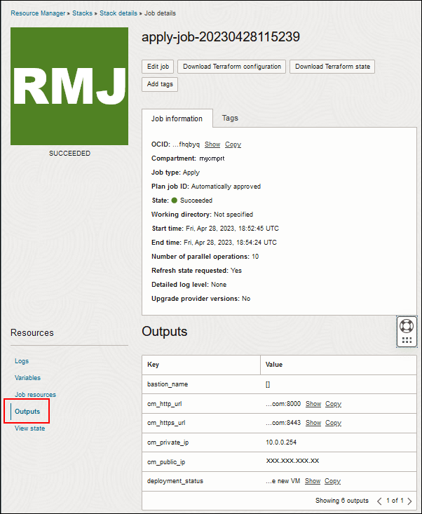

- Lorsque le statut du travail d'application passe à Succès, sélectionnez Sorties dans la liste Ressources à gauche.
Description de l'image (stack_details_apply_job_outputs.png) Les sorties de la configuration de pile sont les suivantes :
- bastion_name : nom fourni lors de la création du bastion.
- cm_http_url : utilisez cette URL pour accéder à Cloud Manager dans un navigateur.
- cm_https_url : utilisez cette URL comme URL sécurisée pour accéder à Cloud Manager dans un navigateur.
- cm_private_ip : adresse IP privée de l'instance Cloud Manager.
- cm_public_ip : adresse IP publique de l'instance Cloud Manager.
- deployment_status : sélectionnez Afficher pour afficher le message "Veuillez vérifier les fichiers CloudManagerStatus.log et CloudManagerStatusError.log dans le dossier /home/opc/bootstrap de la nouvelle machine virtuelle."

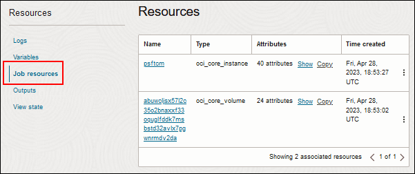

- Sélectionnez Ressources de travail dans la liste Ressources à gauche pour afficher les liens vers l'instance Cloud Manager, oci_core_instance et les autres ressources que vous avez configurées.
Cet exemple montre la partie inférieure de la page Détails du travail, avec la liste Ressources du travail. Ce que vous voyez dans cette liste dépend de vos choix sur les pages Créer une pile.
Remarques :
Cloud Manager n'est pas prêt à être utilisé lorsque le travail de candidature est terminé. Le script de configuration de l'instance Cloud Manager ("bootstrap") doit être exécuté pour terminer la configuration de l'installation. Le script de configuration d'instance est lancé automatiquement une fois le travail d'application réussi.Pour surveiller le statut du script, connectez-vous à l'instance Cloud Manager comme décrit dans le tutoriel Connexion à l'instance Cloud Manager et consultez le fichier journal /home/opc/bootstrap/CloudManagerStatus.log.
Par exemple, pour afficher la fin du fichier journal, entrez la commande suivante :
$ tail /home/opc/bootstrap/CloudManagerStatus.log
Description de cette illustration (stack_details_apply_job_assoc_resources.png)

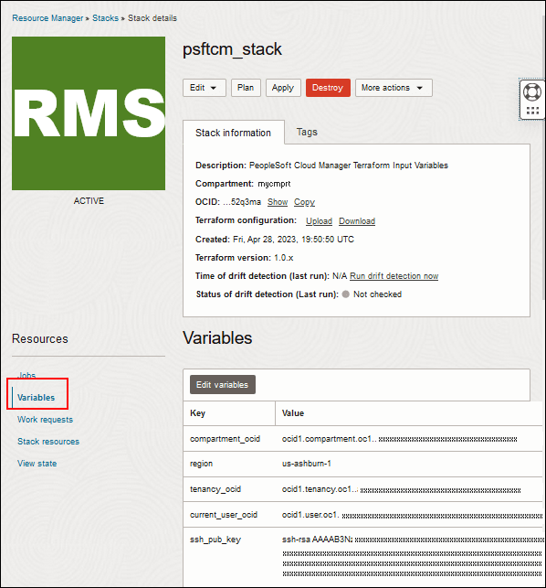

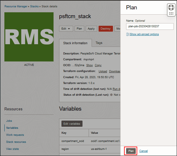

- Vous pouvez afficher l'entrée en cours en sélectionnant Variables dans la liste Ressources à gauche.
Cliquez sur Modifier les variables si vous souhaitez apporter des modifications.
Description de l'image (resmgr_stack_details_variables.png) - Cliquez sur Planifier en haut de la page Détails de la pile.
Il est recommandé d'exécuter un travail de plan Terraform afin de valider la configuration, de corriger les erreurs et de prévisualiser les ressources qui seront créées.
Description de l'image (resmgr_stack_plan.png) - Dans le cadre Plan, entrez un nom ou acceptez la valeur par défaut, puis cliquez sur Plan.
- Une fois l'exécution du plan terminée, sur la page Détails du travail du plan, sélectionnez Journaux à gauche et vérifiez les détails du plan Terraform.
Faites défiler l'affichage pour rechercher les erreurs.
- Pour enregistrer les fichiers de configuration, cliquez sur Télécharger la configuration Terraform sur la page Détails du travail du plan.
- Sélectionnez Détails de la pile en haut de la page.

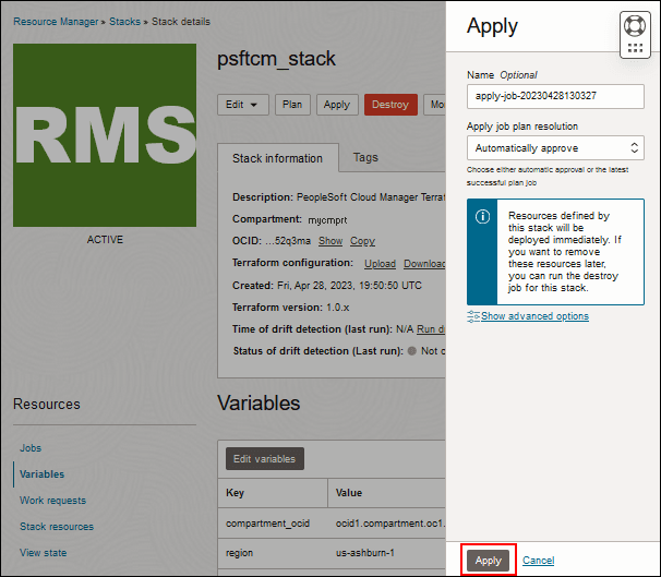

- Pour exécuter le plan et terminer l'installation de Cloud Manager, cliquez sur Appliquer.
- Dans le cadre Appliquer, saisissez le nom du travail d'application ou acceptez la valeur par défaut.
- Sélectionnez le plan de travail à utiliser dans la liste déroulante Appliquer la résolution du plan de travail.
Sélectionnez Approuver automatiquement ou sélectionnez le dernier plan de travail à exécuter.
Description de l'image (resmgr_stack_apply.png) - Cliquez sur Appliquer.
