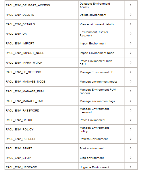

Afficher les listes d'autorisations et les rôles Cloud Manager

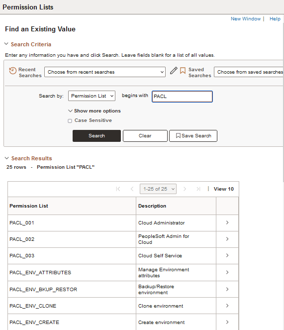

Pour afficher les listes d'autorisations Cloud Manager fournies :
- Connectez-vous à Cloud Manager dans un navigateur, comme décrit dans le tutoriel Spécifier les paramètres Cloud Manager.
- Sur la page d'accueil de Cloud Manager, cliquez sur le bouton NavBar en haut à droite, cliquez sur le bouton Menu, puis sélectionnez PeopleTools > Sécurité > Autorisations et rôles > Listes d'autorisations dans le menu.
Description de cette illustration (homepage_menu_peopletools.png) - Entrez PACL dans le champ Rechercher par, puis cliquez sur Rechercher sur la page Listes d'autorisations pour afficher les listes d'autorisations Cloud Manager fournies.
Remarque .
PACL_ENV_DELEGAT_ACCESS, illustré dans cet exemple, n'est plus pris en charge et sera enlevé dans une image future.
Description de l'image (view_perm_lists_1of2.png)
Description de l'image (view_perm_lists_2of2.png) - Accédez à PeopleTools > Sécurité > Autorisations et rôles > Rôles, entrez PACL et cliquez sur Rechercher pour afficher les rôles Cloud Manager fournis, PACL_CAD, PACL_PAD et PACL_SSC.

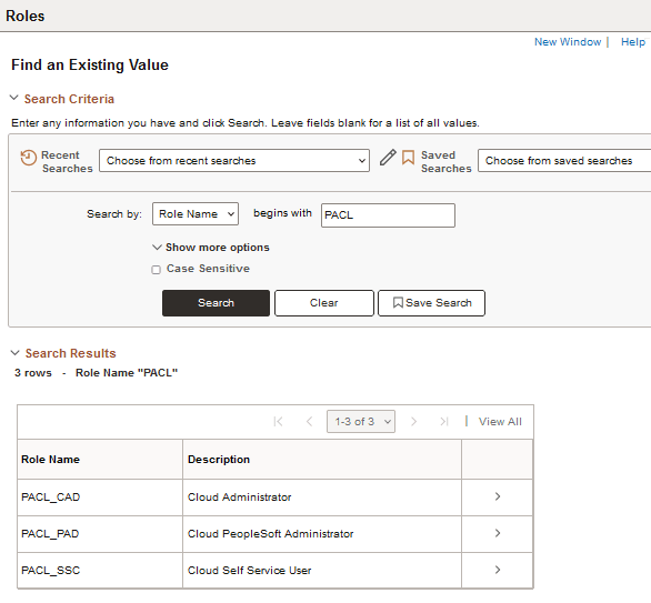

Description de cette illustration (view_roles.png) - Sélectionnez PACL_CAD dans les résultats de la recherche et sélectionnez l'onglet Listes d'autorisations.
Les listes de droits d'accès associées à l'administrateur cloud incluent PACL_001, PACL_002 et PACL_003.
Description de l'image (cloud_admin_role_perm_lists.png) - Cliquez sur Suivant dans la liste pour afficher les trois listes de droits d'accès associées à PACL_PAD, l'administrateur Cloud PeopleSoft.

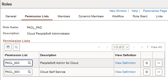

Les listes de droits d'accès associées incluent les listes de droits d'accès Cloud Manager PACL_002 et PACL_003.
Description de l'image (cloud_psft_admin_perm_lists.png) - Cliquez sur Suivant dans la liste pour afficher les deux listes de droits d'accès associées à PACL_SSC, l'utilisateur Cloud Self Service.

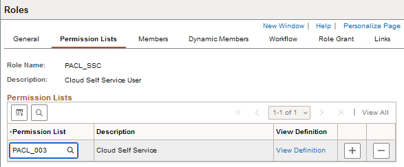

La liste de droits d'accès associée est la liste de droits d'accès Cloud Manager PACL_003.
Description de l'image (cloud_selfservice_user_perm_lists.png)

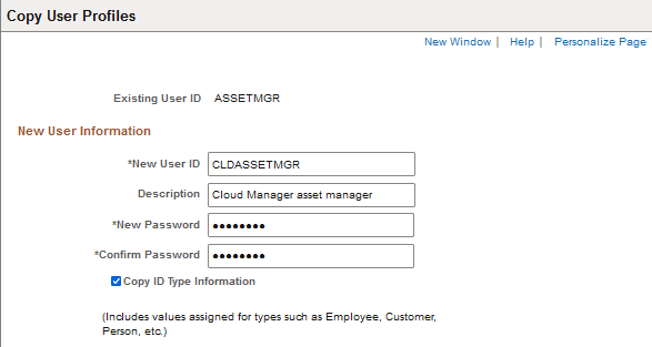

Ajouter des rôles de gestionnaire cloud à un profil utilisateur existant
Pour configurer un profil utilisateur pour un utilisateur Cloud Manager, l'administrateur Cloud peut créer un utilisateur, ou commencer par un utilisateur existant et ajouter les rôles requis, comme indiqué dans cette section. Pour plus d'informations sur l'utilisation des profils utilisateur PeopleSoft, reportez-vous à PeopleTools : Administration de la sécurité, "Utilisation des profils utilisateur". Voir PeopleSoft PeopleTools on Oracle Help Center, Aide en ligne et PeopleBooks.
- Connectez-vous à Cloud Manager dans un navigateur à l'aide de l'ID utilisateur de l'administrateur cloud, de CLADM et du mot de passe que vous avez indiqué lors de l'installation de Cloud Manager.
- Sur la page d'accueil, sélectionnez PeopleTools > Sécurité > Profils utilisateur > Copier les profils utilisateur pour accéder à la page de recherche Profils utilisateur
Description de cette illustration (homepage_menu_copy_user_profiles.png) - Sélectionnez le code utilisateur à copier, par exemple ASSETMGR.
Dans la page Copier les profils utilisateur, entrez un nouvel ID utilisateur, CLDASSETMGR dans cet exemple, une description et le mot de passe que le nouvel ID utilisateur doit utiliser pour se connecter à Cloud Manager.
Remarques :
Cet exemple montre l'option Copier les informations de type d'ID sélectionnée. Si cette option n'est pas sélectionnée, le système n'enregistre pas le matricule dans la table PSOPRDEFN.Cliquez sur Enregistrer.

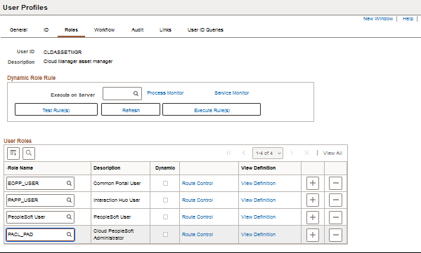

Description de l'image (copy_user_prof_new_user_info.png) - Sur la page Général, indiquez les informations nécessaires.

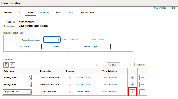

Description de cette illustration (user_profiles_page_general_tab.png) - Sélectionnez l'onglet Rôles, puis cliquez sur le signe plus dans la table Rôles utilisateur pour ajouter une nouvelle ligne.
Description de cette illustration (user_profiles_page_roles_tab.png) - Dans la page Rechercher un nom de rôle, entrez PACL dans le champ de recherche, puis sélectionnez PACL_PAD pour l'administrateur Cloud PeopleSoft.
Description de cette illustration (look_up_role_name_page.png) Le nouveau rôle apparaît dans la table Rôles utilisateur.
Description de l'image (user_profiles_page_added_role.png) - Répétez les étapes 6 et 7 pour ajouter d'autres rôles Cloud Manager et enregistrer le profil.
