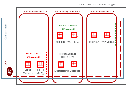

Sous-réseaux : vous pouvez créer des sous-réseaux publics, privés et régionaux dans des réseaux cloud virtuels Cloud Manager. Voir la section Définition de sous-réseaux.
- Sous-réseaux publics
Les instances que vous créez dans un sous-réseau public possèdent des adresses IP publiques et sont accessibles à partir d'Internet.
- Sous-réseaux privés
Lorsque vous créez une instance dans un sous-réseau privé, elle n'a pas d'adresse IP publique. Pour donner aux instances d'un sous-réseau privé un accès sortant à Internet, sans les exposer aux connexions Internet entrantes, vous pouvez configurer une passerelle NAT (Network Address Translation) ou utiliser un proxy Web. Oracle recommande d'utiliser la passerelle NAT, ce qui est généralement plus facile que la configuration d'un proxy Web. Cependant, vous pouvez également choisir un proxy Web pour répondre aux exigences commerciales ou de sécurité.
Lorsque vous installez la pile Cloud Manager dans Resource Manager, vous pouvez choisir de créer des sous-réseaux publics ou privés. Si vous choisissez des sous-réseaux privés, vous pouvez choisir de créer une instance de bastion, ou "saut d'hôte", dans le cadre de l'installation. L'adresse IP d'un sous-réseau privé n'est pas accessible directement à partir d'Internet. Pour accéder à une instance CM dans un sous-réseau privé, vous pouvez configurer un bastion afin d'activer la mise en tunnel SSH et la connexion proxy SOCKS (Socket Secure) au serveur Web Cloud Manager (PIA). L'instance de bastion est créée à l'aide d'une image de plate-forme Oracle Linux et sera créée dans le nouveau VCN.
Reportez-vous à la documentation Oracle Cloud Infrastructure pour plus d'informations sur la configuration d'une passerelle NAT. Reportez-vous au tutoriel Configurer un proxy Web pour Cloud Manager pour savoir comment définir les variables d'environnement nécessaires sur l'instance Cloud Manager à utiliser avec un proxy Web.
- Sous-réseaux régionaux
Un sous-réseau régional n'est pas propre à un domaine de disponible particulier. Elle peut contenir des ressources dans n'importe quel domaine de disponibilité de la région. Oracle les recommande car ils sont plus flexibles. Vous pouvez créer un sous-réseau régional dans la console Oracle Cloud Infrastructure, et Cloud Manager pourra déployer des instances d'environnement PeopleSoft sur ces sous-réseaux régionaux.
Cette illustration présente un VCN simple avec des sous-réseaux publics, privés et régionaux.

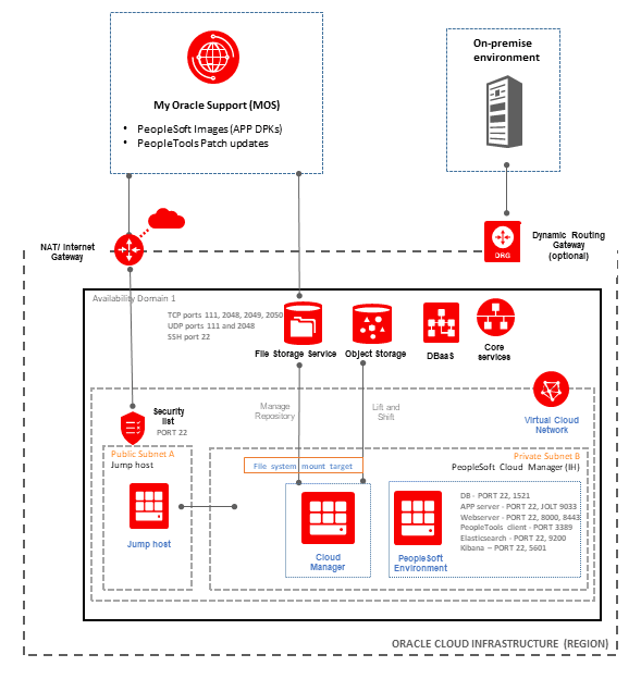

Présentation d'un exemple de déploiement Cloud Manager
Cette illustration présente les composants réseau d'un exemple de déploiement Cloud Manager.
- Toutes les instances et le VCN sont installés dans le domaine de disponibilité 1.
- L'instance Cloud Manager est installée dans le sous-réseau privé B, ce qui signifie qu'elle n'a pas accès à Internet.
- Les environnements PeopleSoft provisionnés sont configurés dans le même sous-réseau privé B.
- Les environnements PeopleSoft provisionnés peuvent inclure divers noeuds, notamment Database (base de données), PeopleTools client, Application Server (serveur APP), Web server et Search Stack.
Le noeud de pile de recherche peut inclure la recherche (OpenSearch ou Elasticsearch) et les tableaux de bord (OpenSearch Dashboards ou Kibana). - Un bastion ou hôte de saut est installé dans le sous-réseau public A et atteint Internet via une passerelle NAT.
- L'instance Cloud Manager ou les environnements PeopleSoft provisionnés doivent accéder à Internet via le bastion.
- L'instance Cloud Manager se connecte à un système de fichiers configuré sur File Storage Service via une cible de montage, qui se trouve dans le même sous-réseau privé B que l'instance Cloud Manager.
- Les images d'application PeopleSoft (PKD APP) et les patches PeopleTools sont téléchargés vers le système de fichiers du service File Storage et mis à disposition dans le référentiel Cloud Manager.
Les éléments téléchargés incluent également des logiciels que vous pouvez sélectionner lors du provisionnement d'un environnement, tels que des clés d'accès COBOL, ainsi que des bogues et des PRP.
- Vous pouvez télécharger vos environnements on-premise vers Object Storage à l'aide du processus Cloud Manager Lift and Shift.
Dans l'illustration, l'environnement sur site est connecté au VCN via une passerelle de routage dynamique.
- Les bases de données pour les environnements provisionnés peuvent être hébergées dans Database Service (DBaaS).
- Les sous-réseaux disposent de listes de sécurité qui permettent d'accéder aux ports requis pour les différents composants.
La section Review Cloud Manager Ports de ce tutoriel répertorie les ports nécessaires.

Vérifier les ports Cloud Manager
Le tableau suivant répertorie les ports utilisés par la configuration de Cloud Manager.
| Nom de port | Valeur | Commentaire |
| Protocole RDP | 3 389 | Requis pour l'accès Bureau à distance à la machine virtuelle Windows. |
| Cible de montage du service File Storage | Ports TCP 111, 2048, 2049 et 2050 Ports UDP 111 et 2048 |
Obligatoire* |
| Winrm | 5985 et 5986 | Winrm est un protocole d'administration Windows utilisé par Cloud Manager pour se connecter à distance aux machines virtuelles Windows. Reportez-vous au tutoriel Création d'une image personnalisée Windows pour PeopleSoft Cloud Manager dans Oracle Cloud Infrastructure. |
| CIFS (traitement) | Ports TCP 139 et 445 Ports UDP 137 et 138 |
Common Internet File System (CIFS) est un protocole utilisé pour transférer des fichiers des machines virtuelles Windows vers la machine virtuelle Cloud Manager. |
| NFS | Ports TCP 111, 892, 2049 et 32803 | Requis dans le sous-réseau d'instance PUM pour l'auto-mise à jour de Cloud Manager. |
| HTTP | 8000 (Valeur par défaut) | Pour des raisons de sécurité, Oracle recommande de ne pas utiliser le numéro de port HTTP par défaut. Modifiez-le dans la configuration de la pile Cloud Manager. |
| HTTPS | 8443 (Valeur par défaut) | Pour des raisons de sécurité, Oracle recommande de ne pas utiliser le numéro de port HTTPS par défaut. Modification de la configuration de la pile Cloud Manager. |
| WSL | 7000 (Valeur par défaut) | Modifiez la configuration de la pile Cloud Manager si vous le souhaitez. |
| JOLT | 9 033-9 062 | Plage de ports à utiliser par JOLT. Modifiez la configuration de la pile Cloud Manager si vous le souhaitez. |
| Port de base de données | 1521 et 1522 (par défaut) | Le port 1521 est requis dans le sous-réseau Cloud Manager pour la prise en charge d'Autonomous Database - Dédié (appelé ADB-D dans la documentation Cloud Manager). |
| Ports JMX | 10100 et 10101 | Ports JMX pour un domaine de serveur d'applications. Utilisé pour PeopleSoft Health Center et le redimensionnement automatique. Ouvrez l'entrée pour les ports TCP 10100 et 10101 dans les sous-réseaux des domaines de serveur d'applications qui utilisent le redimensionnement automatique. Si vous déployez plusieurs domaines de serveur d'applications sur le même noeud, ouvrez des ports supplémentaires, par exemple :
| Ports JMX | 10200 et 10201 | Ports JMX pour un domaine Process Scheduler. Utilisé pour PeopleSoft Health Center. |
| Port HTTP OpenSearch ou Elasticsearch | 9200 (Valeur par défaut) | aucun |
| OpenSearch Port HTTP des tableaux de bord ou Kibana | 5601 (Valeur par défaut) | aucun |
| Port de transport de cluster OpenSearch | 9300 (Valeur par défaut) | Le port de transport de cluster est requis lorsque vous utilisez des clusters de recherche dans des environnements provisionnés. |
