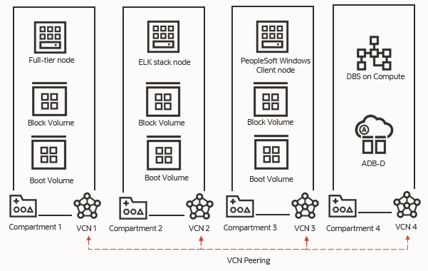

Cette illustration présente quatre compartiments avec quatre réseaux cloud virtuels.
- Le compartiment 1 et le VCN 1 contiennent un noeud à niveau complet.
- Le compartiment 2 et le VCN 2 contiennent un noeud Elasticsearch, Logstash et Kibana (pile ELK).
- Le compartiment 3 et le VCN 3 contiennent un noeud client Windows PeopleSoft.
- Le compartiment 4 et le VCN 4 contiennent une base de données sur Compute Database Service (DBS) et une instance Autonomous Database sur une infrastructure dédiée (ADB-D).
- L'appairage VCN a été configuré pour permettre la communication entre les quatre réseaux cloud virtuels.

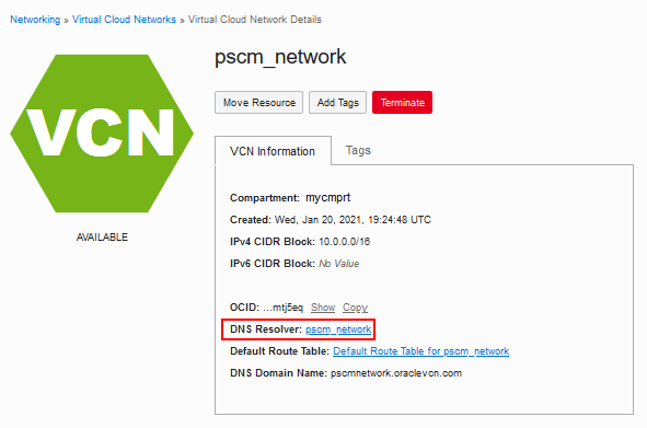

- Dans Oracle Cloud Infrastructure, localisez le premier VCN et sélectionnez Afficher les détails dans le menu Action.
- Sélectionnez le lien Résoudre le DNS sur la page de détails du VCN.

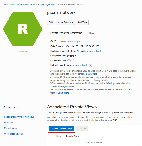

Description de l'image (private_dns_resolver.png) - Sur la page Détails du résolveur privé, cliquez sur Gérer les vues privées.

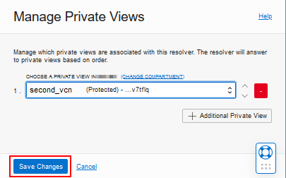

Description de l'image (priv_dns_manage_priv_views.png) - Choisissez une vue privée pour le deuxième VCN.
- Cliquez sur Enregistrer les modifications.

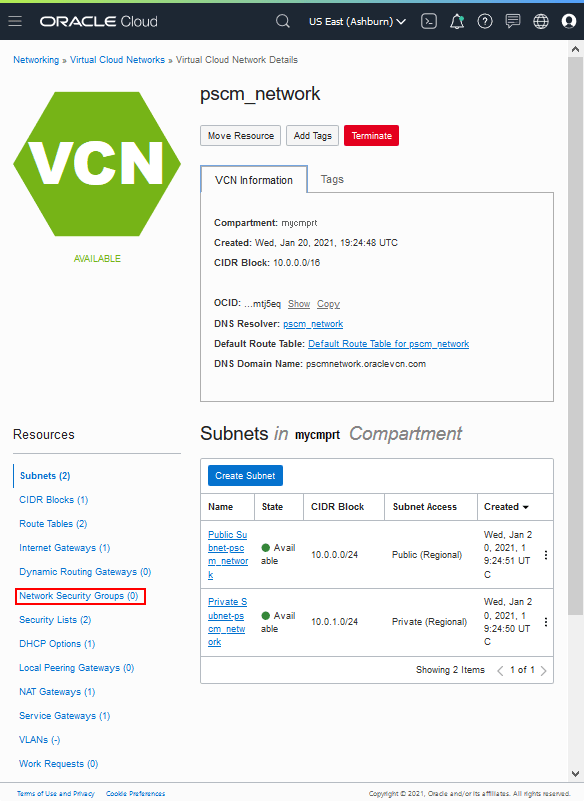

- Dans la page de détails du VCN, sélectionnez Groupes de sécurité réseau dans la liste des ressources sur la gauche.

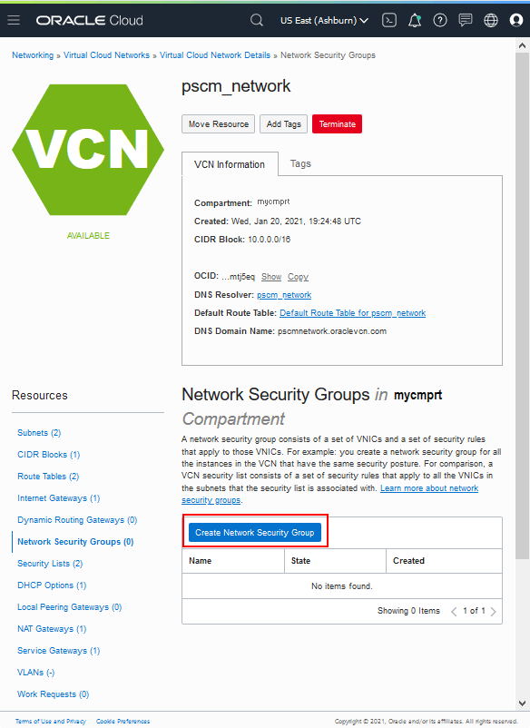

Description de l'image (vcn_details_select_nsg.png) - Cliquez sur Créer un groupe de sécurité réseau.

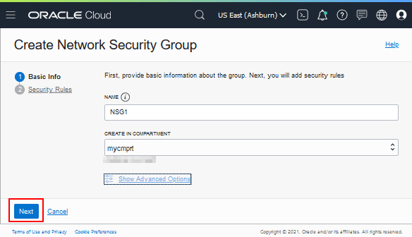

Description de l'image (vcn_details_click_create_nsg.png) - Entrez le nom du groupe de sécurité réseau et sélectionnez le compartiment dans lequel vous voulez le créer.

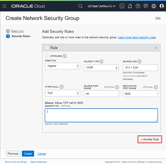

Fournissez les informations relatives au jeu de transport, puis cliquez sur Suivant.
Description de l'image (create_nsg_page.png) - Spécifiez des valeurs pour autoriser le trafic entrant sur le port 9200 pour Elasticsearch.
Description de l'image (create_nsg_add_sec_rule.png) - Direction : entrante
- Type de source : CIDR
- CIDR source : 10.0.1.0/24
- Protocole IP : TCP
- Plage de ports d'origine : tous
- Plage de ports de destination: 9200
- Cliquez sur + Une autre règle.
- Spécifiez les valeurs suivantes pour autoriser le trafic entrant sur le port 5601 pour Kibana.
- Plage de ports de destination: 5601
- Spécifiez les valeurs suivantes pour autoriser l'accès SSH sur le port 22.
- IP Protocol : SSH
- Plage de ports de destination: 22
- Cliquez sur Créer pour terminer.
