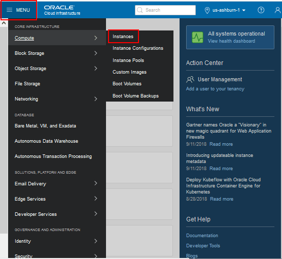

Pour vérifier l'accès au compte dans Oracle Cloud Infrastructure, procédez comme suit :
Connectez-vous à Compute à l'aide de l'URL fournie par l'administrateur, par exemple :
https://console.us-ashburn-1.oraclecloud.com.
Entrez le nom de votre location si nécessaire, puis entrez votre nom utilisateur et votre mot de passe.
Sélectionnez Compute, puis Instances dans le menu en haut à gauche de la page.

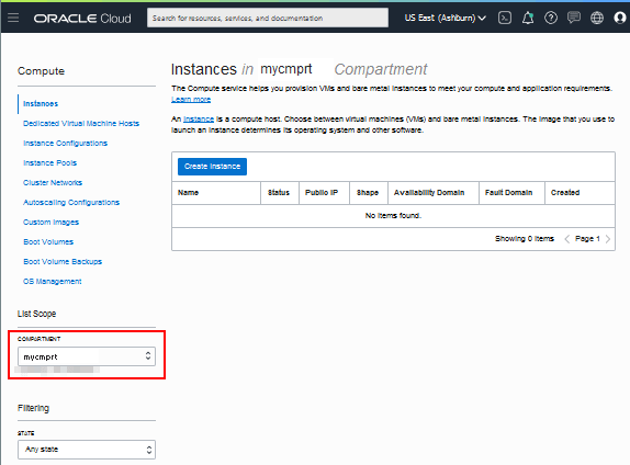

Sur la page Calcul, sélectionnez votre compartiment dans la liste déroulante de gauche.
Si la zone Instances n'affiche rien, comme indiqué dans cet exemple, vous ne disposez peut-être pas des droits d'accès appropriés pour créer des instances. Contactez l'administrateur.

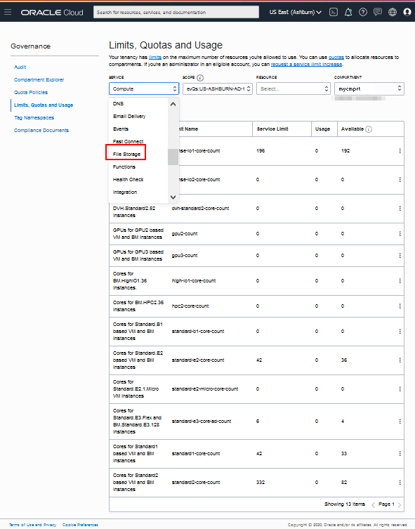

Vérifier les limites du service de location

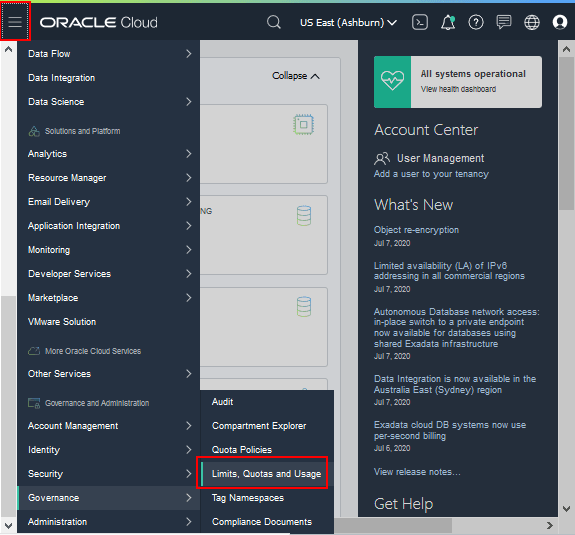

Avant de commencer à installer et à utiliser Cloud Manager, il est recommandé de passer en revue les ressources et les limites de service disponibles pour votre location.
- Dans Oracle Cloud Infrastructure, sélectionnez Gouvernance et administration, puis Limites, quotas et utilisation dans le menu en haut à gauche de la page.
Description de l'image (review_limits_governance_menu.png) - La page affiche les limites, l'utilisation et la disponibilité des ressources pour la région. Utilisez les listes déroulantes pour filtrer par service, portée, ressource et compartiment.
Par exemple, pour le service Compute, assurez-vous que le domaine de disponibilité et le compartiment dans lequel vous prévoyez de travailler disposent de suffisamment de ressources pour créer vos instances.

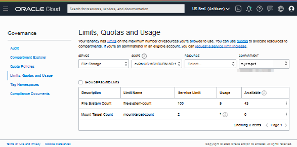

Description de l'image (review_limits_compute.png) - Par exemple, pour la section File Storage, vérifiez qu'il existe suffisamment de ressources de système de fichiers et de point de montage.
Description de l'image (review_limits_filestorage_service.png)
Reportez-vous à Limites de service dans la documentation Oracle Cloud Infrastructure.
