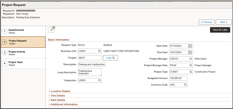

La demande de projet est un guide d'activité en quatre étapes qui vous permet de demander un nouveau projet, des activités et des membres d'équipe. Il inclut les acheminements vers les approbateurs qui utilisent le moteur de workflow d'approbation (AWE) et les approbations en mode fluide. Les informations clés sur le projet sont collectées auprès d'un demandeur, qui inclut le nom du projet, le responsable, les dates de début et de fin, l'équipe de projet, le lieu, le montant du budget, les pièces jointes et les champs définis par le client. La fonction Demande de projet s'intègre au configurateur de pages et de champs, ce qui vous permet d'ajuster les champs affichés en fonction du rôle, du type de demande, du type de projet, du montant du budget et d'autres champs de la demande.
Les ID activité, leur description, les dates de début et de fin, le type, le lieu et les champs définis par le client s'affichent sur la demande en plus des membres de l'équipe de projet, de leur rôle et des dates de service attendues.
Les demandeurs peuvent fournir une justification supplémentaire pour la demande en répondant aux questions configurées dans la structure des questionnaires. Les fonctionnalités de copie vous permettent de préremplir la demande avec les informations d'un projet ou d'un modèle de projet existant.
Cet exemple illustre la page Demande de projet. La section Informations de base fournit l'unité opérationnelle, la description du projet, le responsable, le bouton Copier et d'autres informations clés sur le projet.
