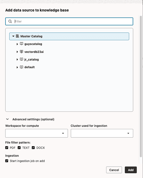

Ajouter une source de données à une base de connaissances
Une fois que vous avez créé une base de connaissances, vous devez lui affecter une source de données à assimiler.
  1. Accédez à votre base de connaissances.
  2. Cliquez sur l'onglet Source de données.
  3. Cliquez sur Ajouter une source de données à la base de connaissances Ajouter une source de données à la base de connaissances.
    Boîte de dialogue Ajouter une source de données à la base de connaissances
  4. Dans le catalogue maître, sélectionnez le volume ou le dossier d'un volume à inclure dans votre base de connaissances. Vous ne pouvez pas sélectionner de fichiers individuels.
  5. Si nécessaire, sélectionnez le cluster de calcul à utiliser pour l'assimilation des données.
  6. Sélectionnez les types de fichier à inclure. Les types de fichier pris en charge sont PDF, TXT et DOCX.
  7. Sélectionnez Démarrer le travail d'inclusion lors de l'ajout pour démarrer l'inclusion immédiatement après l'ajout de la source de données.
  8. Cliquez sur Ajouter.
