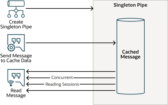

A propos des tuyaux standard et des tuyaux simples
Le package DBMS_PIPE permet à plusieurs sessions de base de données de communiquer à l'aide de messages en mémoire. La fonctionnalité Pipe dispose de plusieurs applications telles que l'interface de service externe, le débogage, les transactions indépendantes et les alertes. Pour plus d'informations, reportez-vous à DBMS_PIPE dans Oracle Database 19c PL/SQL Packages and Types Reference ou Oracle Database 26ai PL/SQL Packages and Types Reference.
Description de l'image database-pipe-messages-singleton-pipes.eps

Les singleton Pipes permettent de mettre en cache un seul message dans la mémoire de l'instance Autonomous AI Database.

Présentation et fonctionnalités du tuyau singleton
  • Messages singleton
    • Un canal singleton peut mettre en cache un message dans le canal, d'où le nom "singleton".
    • Le message d'un canal unique peut être composé de plusieurs champs, jusqu'à une taille totale de message de 32 767 octets.
    • DBMS_PIPE prend en charge la possibilité de packager plusieurs attributs dans un message à l'aide de la procédure DBMS_PIPE.PACK_MESSAGE.
    • Pour un canal singleton public, le message peut être reçu par n'importe quelle session de base de données disposant du privilège d'exécution sur le package DBMS_PIPE.
    • Pour le canal Singleton privé, le message peut être reçu par des sessions avec le même utilisateur que le créateur du canal Singleton.
  • Débit de messages élevé pour les lectures
    • Les canaux simples mettent en cache le message dans le canal jusqu'à ce qu'il soit invalidé ou purgé. Les sessions de base de données peuvent lire simultanément un message à partir du canal singleton.
    • La réception d'un message à partir d'un canal unique est une opération non bloquante.
