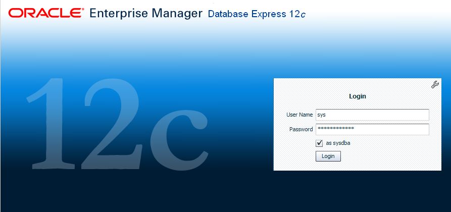

- A partir d'un navigateur Web, connectez-vous à la console en utilisant le format d'URL suivant :
https://<ip_address>:<port>/em
Par exemple,
https://129.145.0.164:5500/em
Utilisez l'adresse IP privée ou publique du système de base de données en fonction de la configuration réseau.
Utilisez l'adresse IP privée pour vous connecter au système à partir du réseau sur site ou du réseau cloud virtuel. Cela inclut la connexion à partir d'un hôte situé sur site via un VPN ou FastConnect à votre réseau cloud virtuel, ou à partir d'un autre hôte dans le même réseau cloud virtuel. Utilisez l'adresse IP publique pour vous connecter au système depuis l'extérieur du cloud (sans VPN). Vous trouverez les adresses IP dans la console en procédant comme suit :
- Sur la page Détails du système de base de données, sous Ressources, cliquez sur Noeuds.
- Les colonnes de la table contiennent l'adresse IP publique et le nom DNS et l'adresse IP privée.

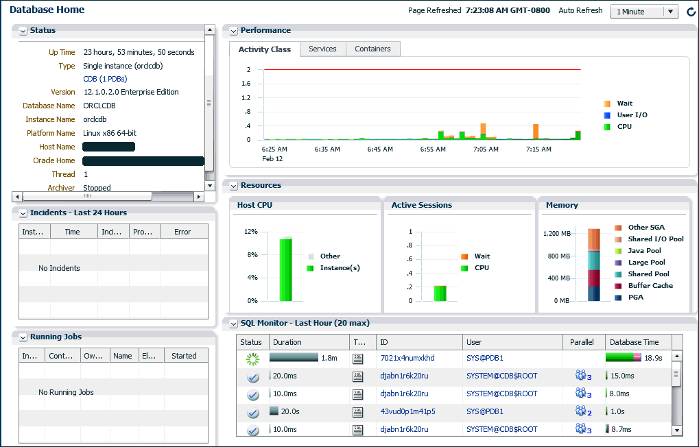

- Une page de connexion est affichée. Vous pouvez vous connecter avec des informations d'identification de base de données valides.
La page Répertoire de base de la base de données est affichée.
