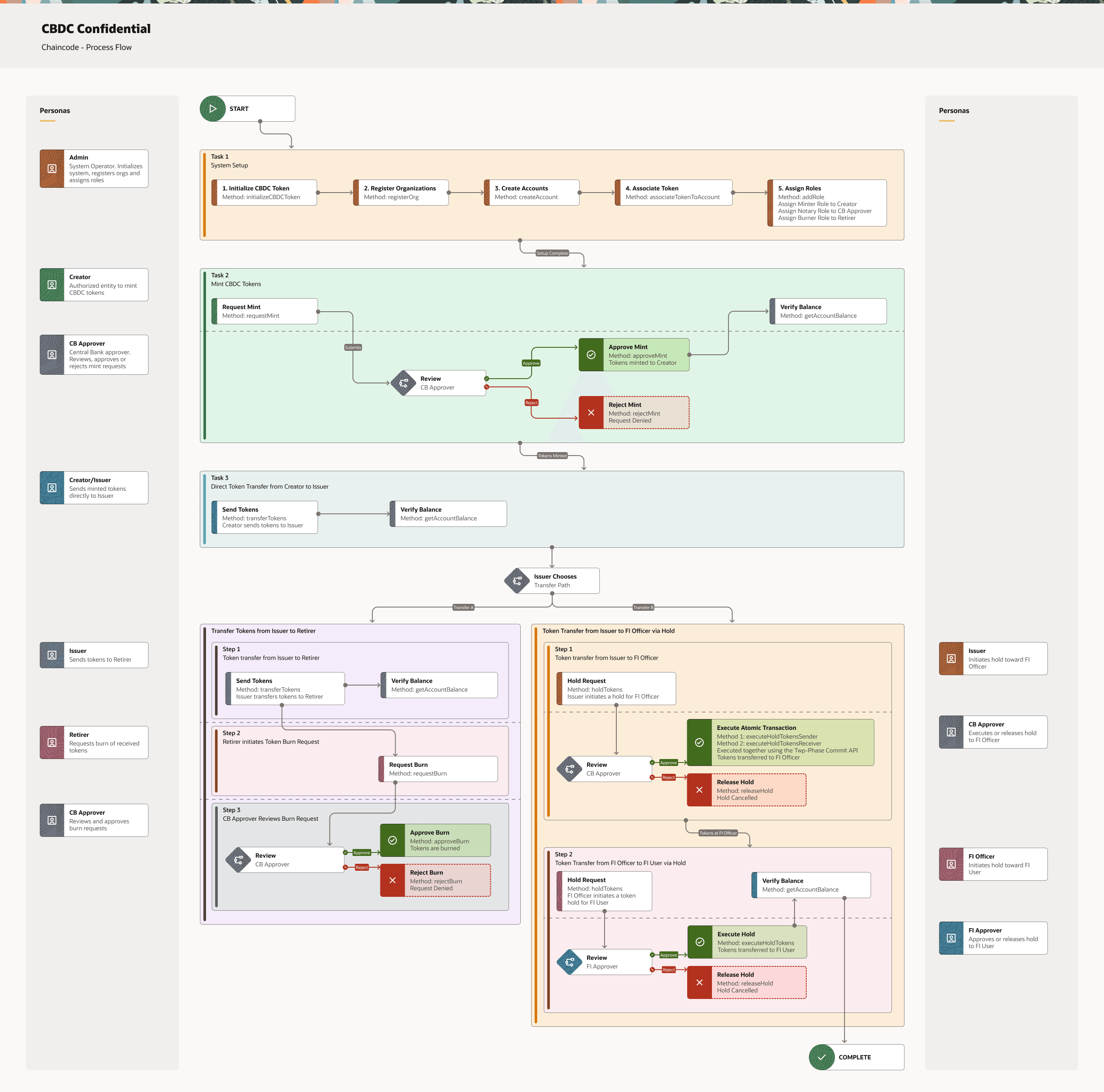

Le diagramme suivant présente un flux de processus typique lors de l'utilisation de l'exemple de code chaîne CBDC de gros confidentiel.
